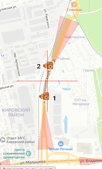

Камеры ГИБДД на карте speedcam.online | | Просмотр
На примере этих двух камер. Посмотреть вложение 80406 Если ехать со стороны ул.Малышева, то радар предупреждает о 2-й камере, а должен о первой. И наоборот, если ехать в сторону малышева, то предупреждает о первой. На россельбане вообще каша-малаша)
Это как раз подтверждает то что в базе срабатывает встречное направление, а попутное молчит.
