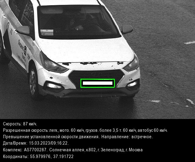

Зачем-то требуете от меня объяснения по вашему же предложению. Вот то, что я нашел в описании файла с радарами от Navitel, который после скармливание его в DB_Navitel в супру зашивался:
TYPE Тип Камеры:
1 - Статическая камера
2 - Встроенная в светофор
3 - Камера проверяющая проезд на красный свет
4 - Камера измеряющая скорость на отрезке дороги
5 - Мобильная камера (засада)
Где 3 - Камера проверяющая проезд на красный свет.
Приведите конкретную точку с камерой типа 3 и подтверждение, что именно она вам письмо счастья за превышение прислала. По вашим словам - "я еду рядность не нарушаю", может быть это было что то другое.
Пришлось поискать, ну вот эта например.
Вот фото штрафа за скорость. Я и прибором давно пользуюсь и на форуме камеры давно добавляю удаляю. Если бы было что то другое, я бы в этом разобрался. Вот Вы от меня потребовали пример-вот он. А от Вас я не вижу объяснения зачем для себя что-то меняли?
Скачал спидкам для iGo, по вашей точке прописан тип 3:
37.1917146,55.9799332,3,60,1,262
Если мы заменим его на 1, то появится предупреждение "стационарный радар" и пропадет предупреждение "камера" и информация, что есть контроль о проезде светофора на красный. Можно просто снизить скорость на предупреждение "камера" и оставить все как есть.
предупреждение "камера" в наших приборах не обязательно контроль перекрёстка, это может быть и рядность. Вы написали "Можно просто снизить скорость", да, можно, если Вы не отвлекались и прослушали предупреждение и расслышали на слух порог ограничения. Если не расслышали, на иконке фотоаппарата это ограничение не отображается и как тут предлагаете поступить, до какой скорости тормозить или не тормозить вовсе, ибо, возможно нет превышения? В моём варианте и ограничение отображается на иконке "стационарный радар" и при превышении на установленный порог дополнительно сильным звоном Вас предупредит. Это ли не плюс? Ну, а что касается контроля светофора, тут, подобно Вам, скажу, если услышали "Стационарный радар" на перекрёстке, можно просто не нарушать стоп линию и не ехать на красный. На самом деле, получится что и предупреждение "видеокамера" не гарантирует точно о контроле светофора, и, при переделке на "стационарный радар" тоже не будет гарантии, но если это предупреждение находится прямо на перекрёстке=> то вероятность такого резко возрастает, и не надо нарушать ничего!
Ну и последнее, Вы писали, что после переделки "нарушается привычный режим работы прибора". Было бы неплохо Вам пояснить эту фразу. Я себе переделал, и не ощутил дискомфорта, а наоборот перестал вслушиваться в речевые сообщения, и попадания на скорость прекратились.
Как я понял @pasham, устройство не будет вас дополнительно предупреждать о превышении скорости (сколько вы + в меню выставили) при типе 3, как оно делает при типе 1.
Это - так?
