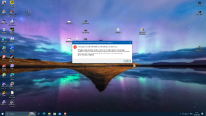

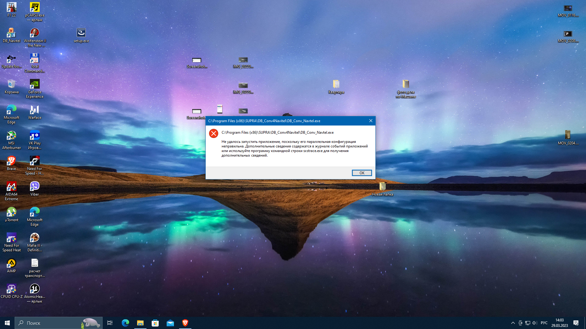

Всем привет, обновил комп, винда лицензия, перестал работать DB_Navitel. Есть какие его аналоги или версии которые запускаются на новых версиях виндовс? Всё перепробывал, постоянно эта ошибка.

Уважаемы пользователи, я решил проблему для свежих версий виндовс с DB_Navitel. Когда паралельная конфигурация не правильная. Не знаю можно ли это поместить в шапку? я провёл диагностику ошибок в командной строке Windows. командой Sxstrace.exe
Запускаем командную строку от имени администратора и введите команду ниже, чтобы запустить трассировку Trace.
sxstrace.exe Trace -logfile:tracetest.log
Далее запустите программу, которая выдает ошибку и, когда появится ошибка, нажмите OK и переходим обратно к командной строке и нажимаем Enter, чтобы остановить Trace. Он скажет что фал как бы сформирован
Далее введите следующую команду (тут мы его преобразовываем в текст)
sxstrace.exe Parse -logfile:tracetest.log -outfile:tracetest.txt
Теперь нажмите Win+R и введите путь C:\Windows\System32\tracetest.txt, после чего нажмите OK. Далее вы можете анализировать файл на ошибки.
Из анализа мне стало понятно, что поскольку сама прога древняя очень много отсутствуют цифровые подписи, не удаётся найти политику изделия и всякая билебурда и самое что меня сразу насторожило это ашибка: не удается разрешить ссылку Microsoft.VC80.MFC,processorArchitecture="x86",publicKeyToken="1fc8b3b9a1e18e3b",type="win32",version="8.0.50608.0". текстовый документ этого отчёта я приложил.
Если загуглить что этакое Microsoft.VC80.MFC то это фалы которые били ранее в пакет Microsoft Visual C++ 2005 Service Pack 1
последний пакет который скорее всего у вас установлен на свежем компе это Visual Studio 2015, 2017, 2019 и 2022 и видимо в там нету этих файлов на оф сайте widows сказано, что Visual Studio 2005 (VC++ 8.0) с пакетом обновления 1 (SP1) (больше не поддерживается) и ссылки для скачивания нету. но через vpn [левая ссылка удалена модератором] тут я смог скачать версию Visual Studio 2005 (VC++ 8.0).
Вывод короче простой, нужно установить Visual Studio 2005 (VC++ 8.0). Не смог тут приложить файл exe
Читали?
Плохо искали, есть всё на официальном сайте Microsoft: Последние поддерживаемые загрузки Распространяемый компонент Visual C++
