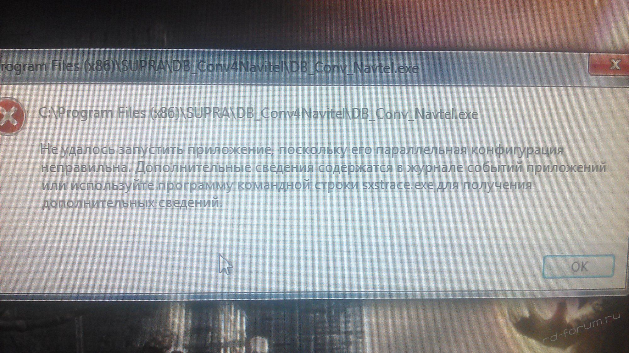

Добрый день. Подскажите пожалуйста у меня не работает программа конвертирования баз . А до этого все работало . Что это может быть.

@Vadik11223 , возможно ставили какие-то программы и слетели нужные компоненты для работы конвертора, попробуйте ещё раз поставить (в FAQ есть ссылка)
@Vadik11223 Вы когда задаете вопрос, то старайтесь дать побольше информации. Ну к примеру какая операционка стоит, какой версией конвертора пользуетесь, в чем выражается нежелание конвертора работать. Можно и скрины приложить. Так Вам посоветуют быстрее и качественнее...

Стоит 7 у меня пишет на фото выше выложил.
Сам с таким еще не сталкивался. Но в FAQ написано следующее
"Это происходит из-за отсутствующих в системе библиотек. В этом случае нужно поставить пакет MicrosoftC/C++ Redistributable."
Возможно ставили что то и это что то повредило или заменило нужные библиотеки (это только предположение).
Попробуйте поставить вот это. Перезагрузиться. Это и есть MicrosoftC/C++ Redistributable.

Всё работает всем спасибо.
