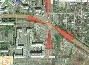

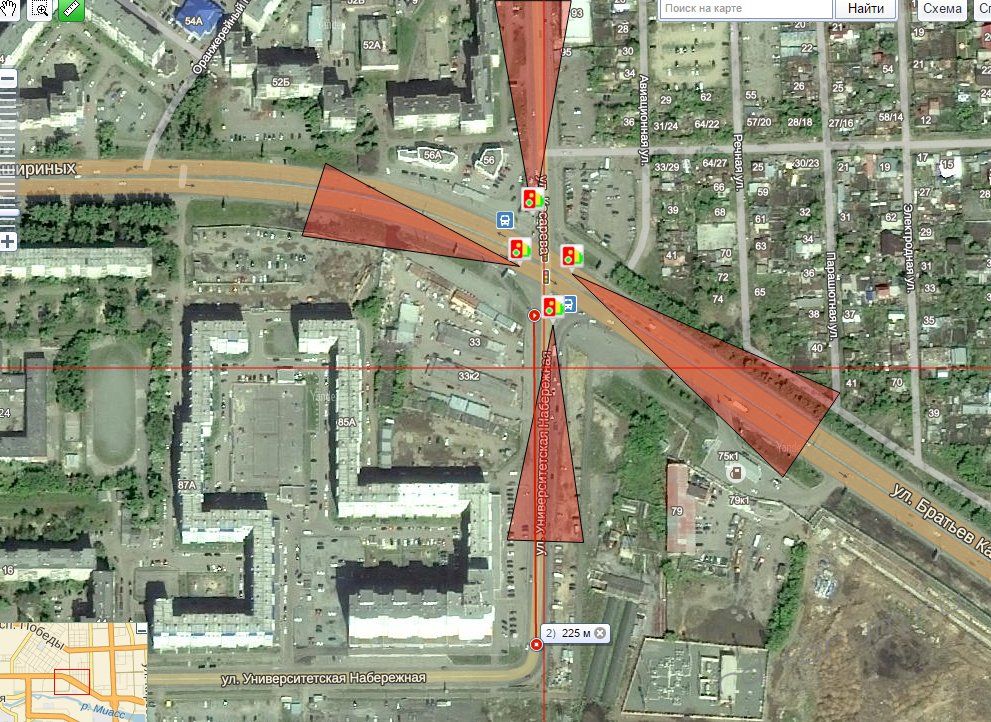

Ну надо же..:D я с аналогичной проблемой жгу бензин уже неделю..:D у меня тоже не определяются три точки в Челябинске, но я использую базу сайта map cam, вот мой пост на их сайте:
добрый день!
Езжу с радардетектором уже год и стал замечать что в некоторых точках , а их у нас в Челябинске множество, особенно на перекрестках радар не реагирует. К примеру перекресток Косарева-Университетская Набережная. Если пересекать Косарева в сторону Победы он молчит. На перекрестке две точки спидкама со значком 2 (т.е. в двух направлениях) одно направление почему то отваливается, остальные исправно функционируют. Точка Молодогвардейцев-Победы судя по карте тоже с 180 градусом, Есть точка на мосту если ехать от Родника 1 (одно направление) 180, ее тоже детектор не видит. Процент таких ошибок невелик но они есть. Подскажите как подправить? Этот детектор по мануалу использует файл спидкам, так что тут все нормально. К слову Навител на телефоне эти точки видит, файл спидкам у них одинаковый.
Так что и мои 5 копеек тут есть.
Там всего то 200 метров. Мог и не успеть отдуплиться:)
на мапс кам не так точки обозначены, там три точки: одна точка в две стороны, и две в разные, может тут кроется ошибка, завтра поеду на аналогичную точку Молодогвардейцев-Победы.
Так чего проще. Сделайте базу по данным спидкама. Там везде по одной точке. И прокатитесь на нее же. И все станет ясно... То, что 0 градусов не нравится прибору -это однозначно. Потому, что такая же проблема и у людей, которые пользуются данными спидкама. А там точки однонаправленные.

Уважаемые! Я понял по моему в чем фишка! Детектор не читает камеры с "2", т е те точки которые обозначены цифрой 2 как в двух направлениях. Из этих точек он берет только одно направление. Только что был на перекрестке Победы-Молодогвардейцев, та как и прежде одно направление не работает. А точки схоже оформлены что Косарева-У. Набережная , что Победы-Молодогвардейцев.
