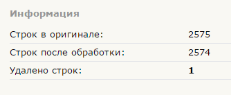

А сравнивали с последней Вовановской? Много отличий?
UPD.: Сравнил сам. Просто слил эту версию и последнюю доступную от Вована в один файл. И закинул в сервис по удалению дубликатов строк. На выходе должны получиться различия.
Но результат получился немного другой:
Дело в том, насколько я помню, что для АД Супры нужно разворачивать все азимуты на 180 градусов. Выходит, что база от Sho-me для супры не подходит, ее нужно модернизировать.

Дык я сначала и развернул, прежде чем выкладывать. База рабочая.

Выходит количество знаков после запятой разное, вот и не совпали строки.
За файлик спасибо.

А, я понял, в чем вопрос. Отличия баз в том, что у Вована в координатах 8 знаков после запятой, а у Sho-Me - 6. Ну это не считаю принципиальным.
