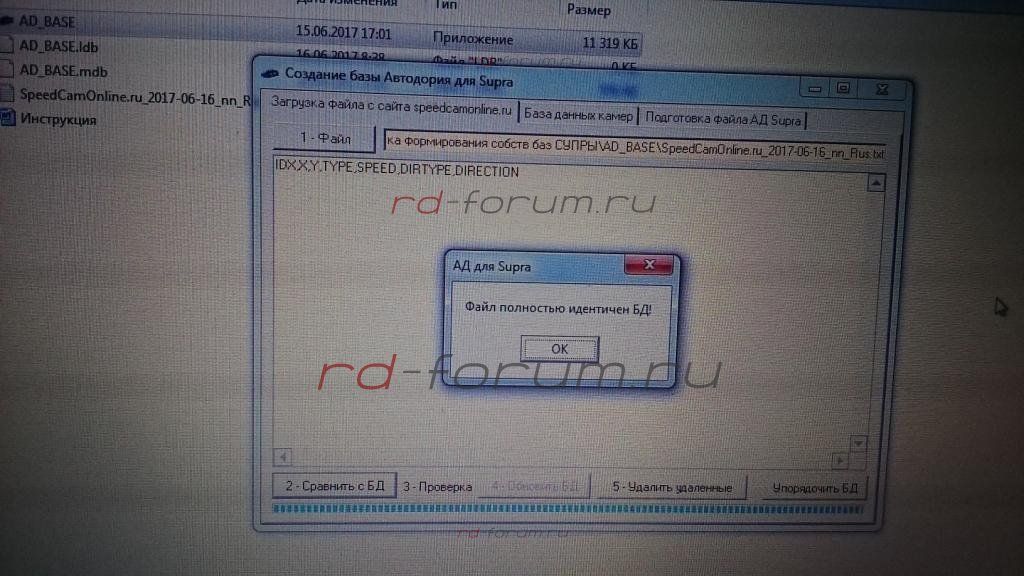

У меня прога не запустилась, но файл Автодорий вроде верный!
на что ругается, я разберусь ...
RAV-4
27.10.2016
434
Россия,Тамбовская обл.
Sho-me Combo Smart, Combo1 A7
RAV-4, SPORTAGE4
...незнаю,я сегодня всё скачал,сделал как по инструкции и получил вот это!!
Все работает!!

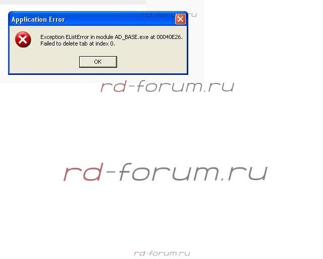

drys123
16.06.2017
29
москва
ig-67vst
nissan
Скачал из облака, установил, запустил и получил вот это..
ОС ВинХР
    20,1 КБ · Просмотры: 833
