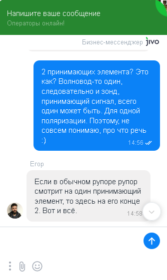

Мне тоже "консультанты" в одном из интернет-магазинов навяливали томахавк апаче-с, мол, у него "ДВЕ АНТЕННЫ" внутри рупора. На просьбу показать фотографии, мол, если вы это видели, значит разбирали, тогда поделитесь увиденным - сказали, что снимков не делали и предложили поверить на слово. Из этого можно сделать предположение, что заработать на творениях от рг-авто получается больше, чем на творениях от иных контор.
Про мапс - не в силе магнита дело. А в конструкции данного типа корпуса и крепления вообще. Рычаг большой и мельчаяшая тряска отражается на видео.
