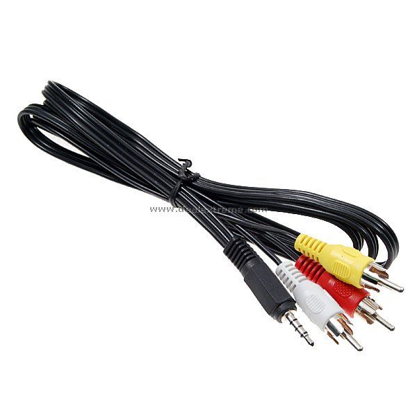

У меня появилась возможность подключить к автомогнитоле c монитором свой GR-H8+ ( есть еще один свободный AV вход в автомагнитоле, на другом камера заднего вида )
В плане просмотра спорных ситуевин на экране побольше.
В GR-H8 есть AV выход .
А кабель какой нужен чтобы сконектить GR-H8+ с внешним монитором ?
Такой подойдет:
4-контактный разъем 3,5 мм Minijack до 3 х RCA, композитный AV-кабель
У кого есть опыт вывода картинки на внешний монитор с GR-H8+ ?
Какой кабель использовали?
