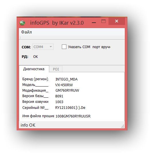

Привет парни! Ради интереса решил попробовать программу от ikar. По результату возникло 2 вопроса.
1) почему определилась версия базы 8091, хотя я последний раз умышленно обновился как незарегистрированный пользователь. Мне казалось, что д/б 0017 и т.п.
2)
на индикаторе прибора цифры дважды проходят от 0 до 100, прибор снова переходит в режим загрузки и... Вы видите, где были понарасставлены собственные отметки:
Как это сделать? У меня вкладка POI не активна. Объясните пожалуйста.

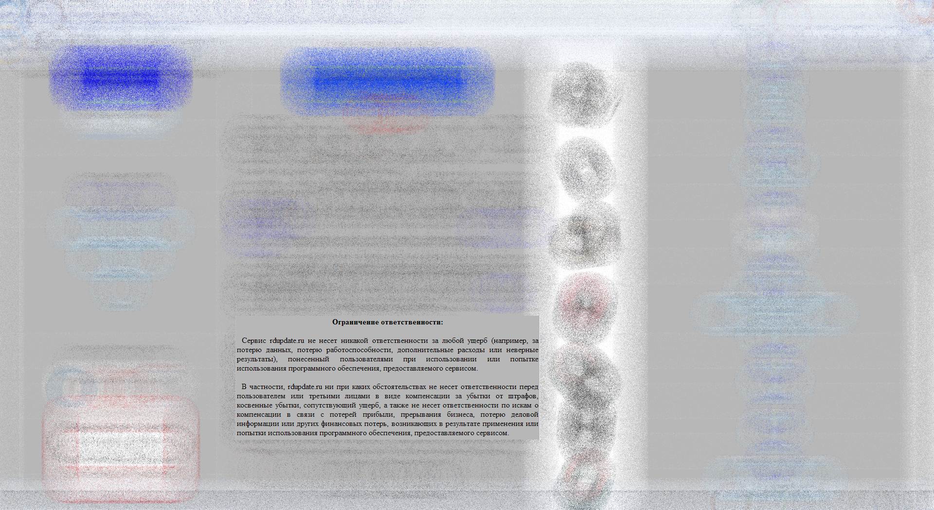

Disclaimer читали перед тем как пользоваться сервисом обновлений?
disclaimer.jpg [DOUBLEPOST=1396889842][/DOUBLEPOST]@Вече, не торопитесь расстраиваться и для расстановки всех точек над i:

Ну... В принципе я в результате другого ответа и не ждал: много умных слов, а в конце: ОТВЕТСТВЕННОСТИ НЕ НЕСЕМ... МОЛОДЦЫ!! ТАК ДЕРЖАТЬ! ЭТО ПО НАШЕМУ!
Она доступна пока далеко не для всех приборов.
По идее - да. А при включении что высвечивается?
