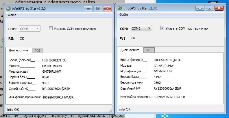

я, блин, тоже сломал свой детектор вашей прошивкой. по порядку.
решил вчера обновить на rdupdate. всё какбе без проблем. сегодня еду - на камеры ноль внимания. выставляешь чувствительность на повышенную - начинает пищать, нехотя, в 40 метрах от камеры. (раньше на средней реагировал метров за 200). ну, думаю, надо возвращать всё обратно. пере прошил по инструкции http://highscreen.org/обновление-прошивки-highscreen-black-box-radar-hd/ (да, у меня highscreen bb radar-hd, хотя внутри написано conqueror). еле нашел прошивку, прошил. теперь он у меня стал EU. и при обновлении у китайцев пишет ошибку голосовых сообщений. c rdupdate обновляется нормально. вобщем хочу вернуть всё обратно.
люди добрые, скинте BIN русский.
пару скринов: первый -после прошивки бин файлом. второй - после прошивки с rdupdate

@Лехон, ситуация почти понятна, осталось уточнить одну мелочь:
что он говорил при этом раньше? Про камеру ДПС, стоящую впереди?
И немного подробнее с этого места:
У каких китайцев, по какой ссылке...

Как и предполагалось...
раньше говорила: впереди камера ДПС (ну или на подобии того), а потом пищал. чем ближе к камере - тем чаще.
Вы описываете отработку GPS уведомлений. Чтобы получать ту же базу, что и раньше - установите на персональной странице настройку получаемой базы в Orig.
Далее, по приведенным выше картинкам. Версия прошивки радар-детектора - указана в нижней строчке. Несложно заметить, что написано там одно и то же.
Процедура
обновляет прошивку видеорегистратора. Почему Вы решили, что обновление регистраторной части прибора каким-то образом повлияет на работу детекторной - никому неведомо. Каким образом эта процедура изменила региональные настройки прибора и что она могла при этом сделать еще - спрашивать, наверное, лучше там, где эту процедуру рекомендовали, т.е. у хайскриновцев...

чувствительность детектора явно снизилась. (полюбому, раньше от автоматических дверей пищал, а сегодня только на максимальной чувствительности)
камера стоит возле моей рабочей конторы ( метров 70-100 может) вчера я ехал - мне в спину пищало. сегодня еду - в морду тишина.
чувствительность прибора устанавливается программно (нажатием кнопок). Программу мы переписали. Чувствительность регулируется программой неправильно. IMHO.
региональные настройки изменились потому что я сегодня прошил сам регистратор прошивкой с английского сайта. он не может загрузить теперь обновление на русский язык

может прошивочка-то есть у кого оригинальная?
На версию 1009 были похожие жалобы от владельцев однотипных моделей Conqueror.
Для Вашей разновидности сейчас подключена выдача предыдущей версии, 1007. Обновляйтесь под своим логином, пробуйте.
