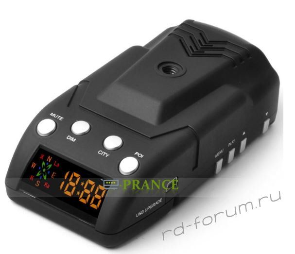

Получил из Китая 22.12.2015 этот РД.
Втыкаю в USB для обновления на экране РД загорается надпись "OL" (надписи "Dn" нет!). Работает видеозапись, на дисплее РД вышеуказанная надпись.
Установил DTL_USB-to-Serial для своей W7 х64, перезагрузил, определяет как HID устройство при подключении USB кабеля с РД. Пробовал аналогично на ХР SP3, все тоже самое. Голову сломал.
Что делать?

что ж мне тогда прислали? вот отсюда
фото совпадает с моим

Заказывал как то точно такой у этого продавца. Это не Конкур и не Субини. Обновление базы невозможно.

Прислали получается китайский GR-H9+ (GRD-H9+).
Про обновление прошивки прочитал тут, гемор еще тот.
Обновление базы данных радаров вообще не светит?
Продавец сообщил что это модель называется RGRH9,
а также предложил обновление файликом (25.12.2015)
прикрепил
и вот такую инструкцию по обновлению:
Please check the firmware from attachment.
