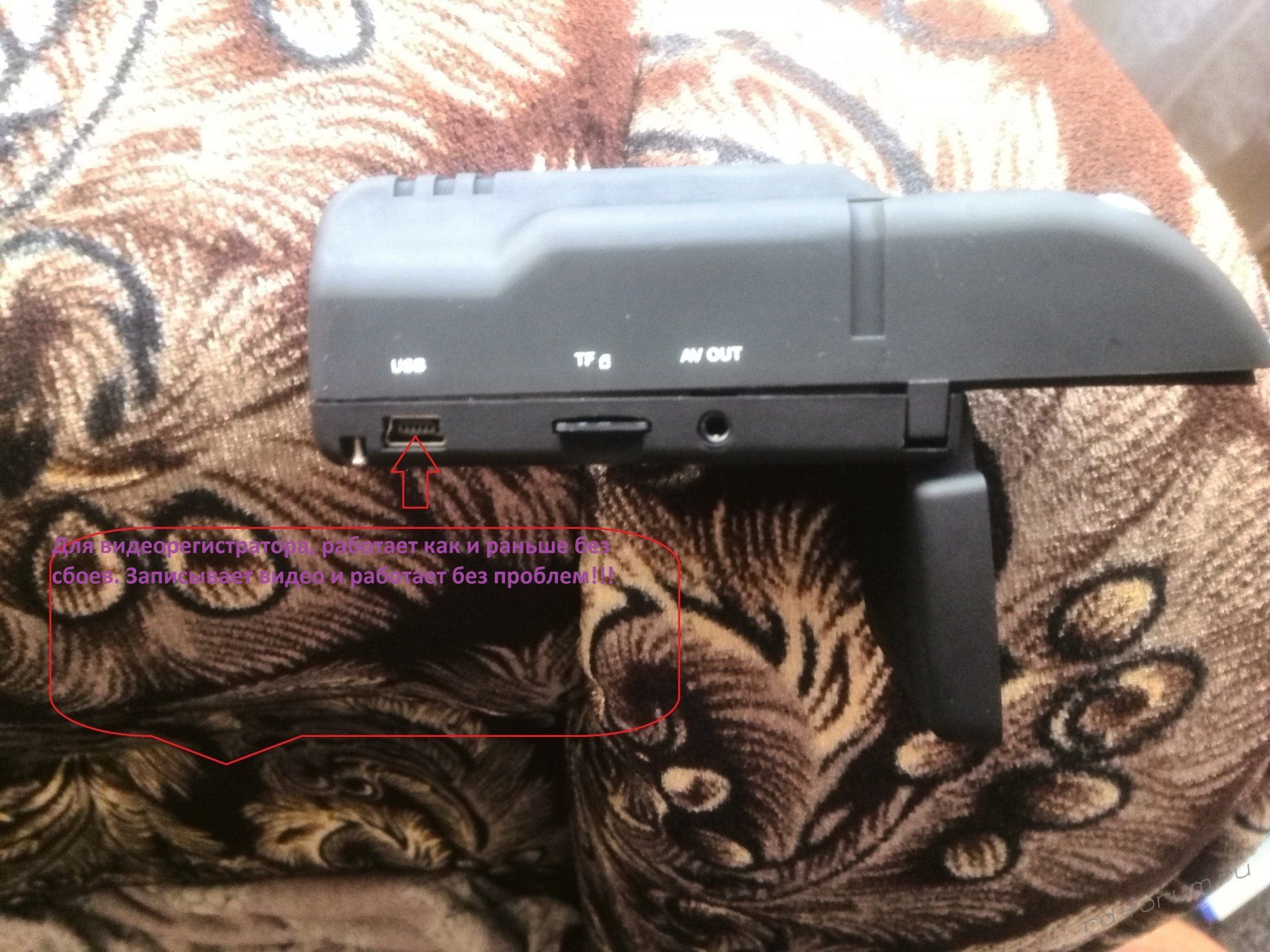

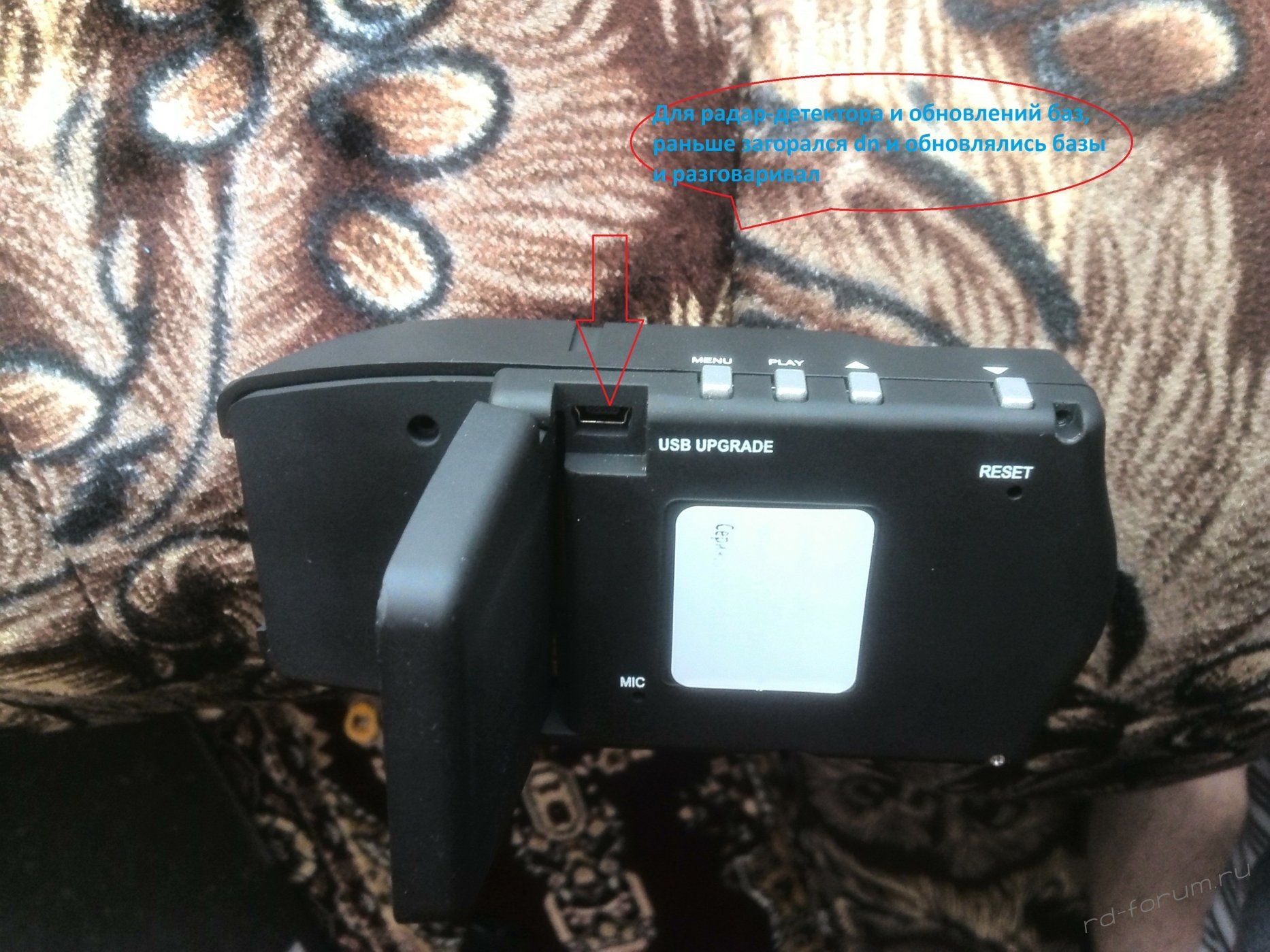

За 3-и дня сидя и пытаясь восстановить радарную часть, болит сильно - устала спина, а как у меня режут и болят глаза от монитора:confused:... Обещаю все рассказать как и что делал.... но завтра. Вы уж не обессудьте. Всем спокойной ночи![DOUBLEPOST=1434754230,1434753846][/DOUBLEPOST]Ну и так сказать последний штрих -

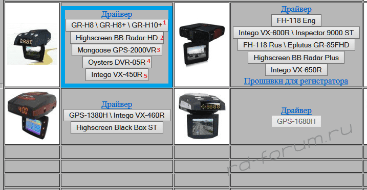

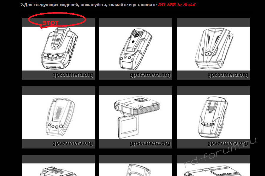

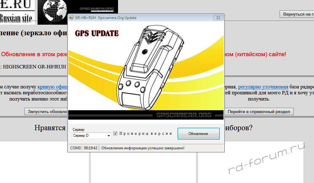

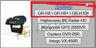

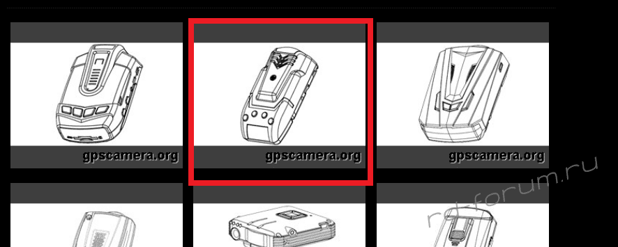

Ну что, постараюсь вкратце и доходчиво...
На мою беду откликнулся Радик, подсказал что и как. Зайти на сайт http://ryru.gpscamera.org/ и тыкал я во все подряд прошивки с обновлениями. Пока не подхватил этот, но с ошибкой....!

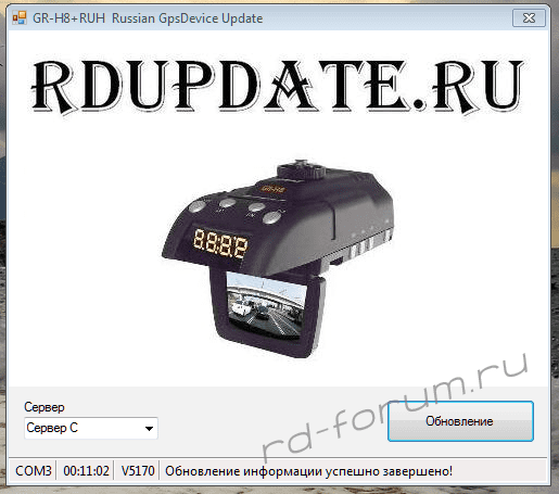

Потом я попробовал много опять всех и как один выдавали ошибку, ну хоть что то. И о чудо, пошел процесс на этом, но счастье было не долгим - на 5:40(30-25-45секунд) минут ошибка:(.
Потом я зашел как гость на http://rdupdate.ru/index.php?GoHome= и попробовал эти - но тоже ошибки.... Программа от Икара стала хоть как то его определять, но делать ничего не могла делать!! Выдавала ошибку 2002. Но время при прошивке доходило до 10-11 минут.

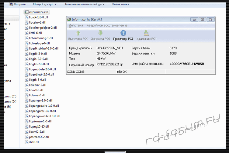

В итоге захожу как зарегистрированный пользователь и прошиваю одну единственную и как итог.
И программа от Икара определила его как...
Вроде все, ничего не забыл и вроде как не перепутал...[DOUBLEPOST=1434789569,1434789391][/DOUBLEPOST]У меня только парочка вопросов: куда припоять белый провод и чем просмотреть видео снятое регистратором. Ато открывается "фирменной" программой(на флешке EXE файл то есть сама программа)?
