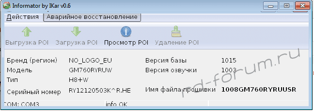

Но аварийно восстановиться не получалось,
А что именно должно восстановиться на приборе в рабочем состоянии?
По базе GPS - она у вас залита и при наличии в ней радарного комплекса оповещение по базе должно быть.
Загружена офф.база минимум двухлетней давности. Кроме того, версия прошивки 1008 известна "молчаливостью" в режимах, отличных от максимальной чувствительности.
И то и другое устраняется обновлением на rdupdate.ru.

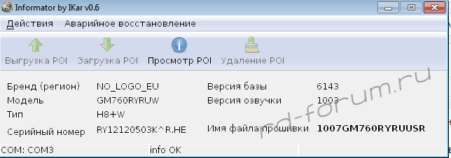

Обновил. Скрин прилагаю. Но по прежнему на верхнем табле нет времени, и когда нажимаешь на верхние кнопки нет голоса. А это было.
Хотя обновил. В тачке попробовал всё норм. Как и было. Спасибо Вам большое.
