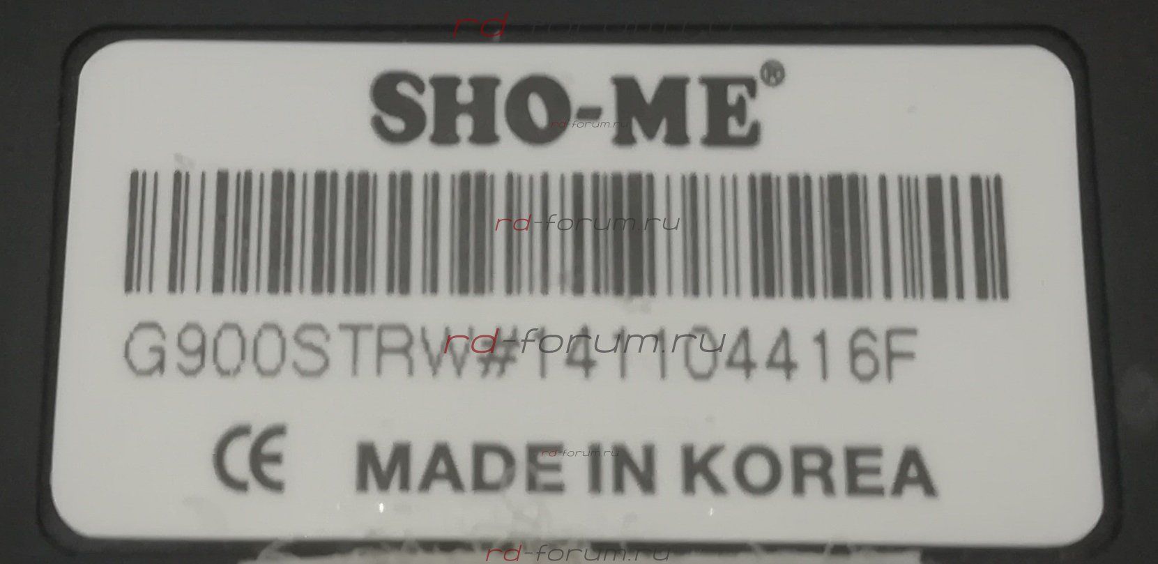

Аналогичная ситуация. Радар всем устраивал. Вчера вышел из строя GPS модуль радар-детектора, кстати перед этим тоже недавно обновлял прошивку от июня, вчера когда понял, что радар не устанавливает связь со спутниками зашел на офф сайт, скачал свежую прошивку (сентябрь), сделал сброс настроек к заводским, но чуда не произошло. Обратился в техподдержку и на офф форум, ответов ни там ни там пока не получил.
Рассчитываю на помощь в замене модуля.
