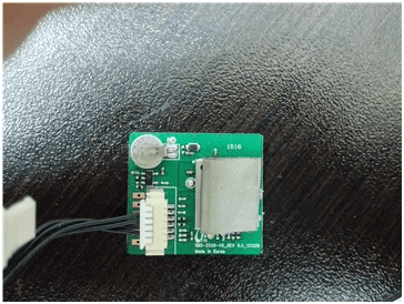

Так что за батарейка влияет на GPS модуль G-900 STR и есть ли такая в G-800 STR??
Да есть в G-800 STR, она есть во всех gps модулях .Она питает плату памяти в которой хранятся логи расположения спутников и служит для ,,горячего старта gps,, и все. Как то так. Она у меня вышла из строя примерно пол года назад и рд начал глючить по скорости, отпаял и выкинул ее, теперь только ,,холодный старт,,. По моим замером между горячим и холодным стартом разница примерно 13 сек. Так что дело не в батарейке (аккумулятор).

G-800 (900) STR стоит батарейка в доп.плате GPS модуля.
Конечно не факт, что это батарейка виновата.
В компьютерах батарейки на BIOS работают более 10 лет.
Буду ждать вердикта от производителя.
От таком только мечтать!
Меняю через полгода, и брать стараюсь не фуфло.
Батарея заряжаемая.
Микробатарейки аккумуляторные на SMD плату Seiko MS621FE
