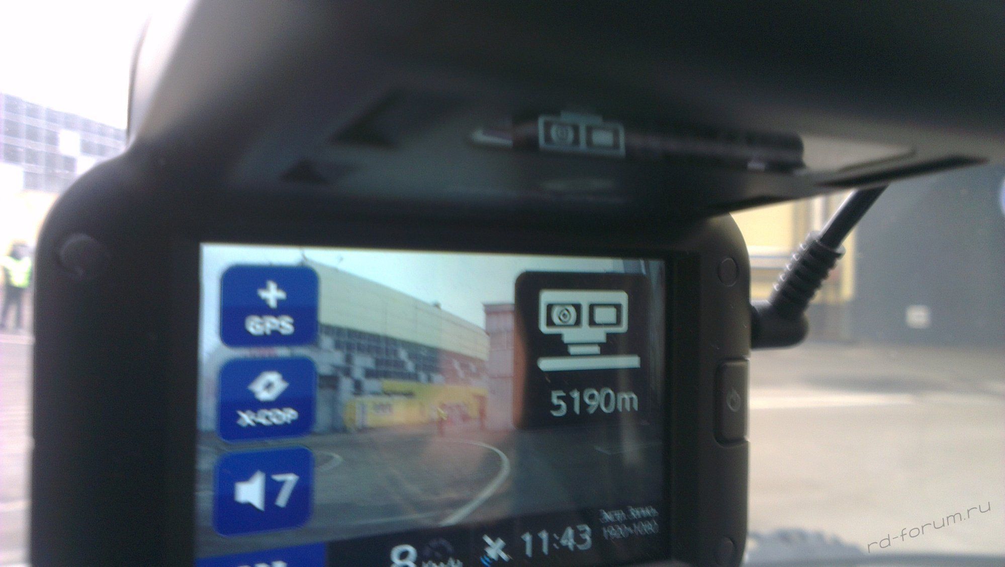

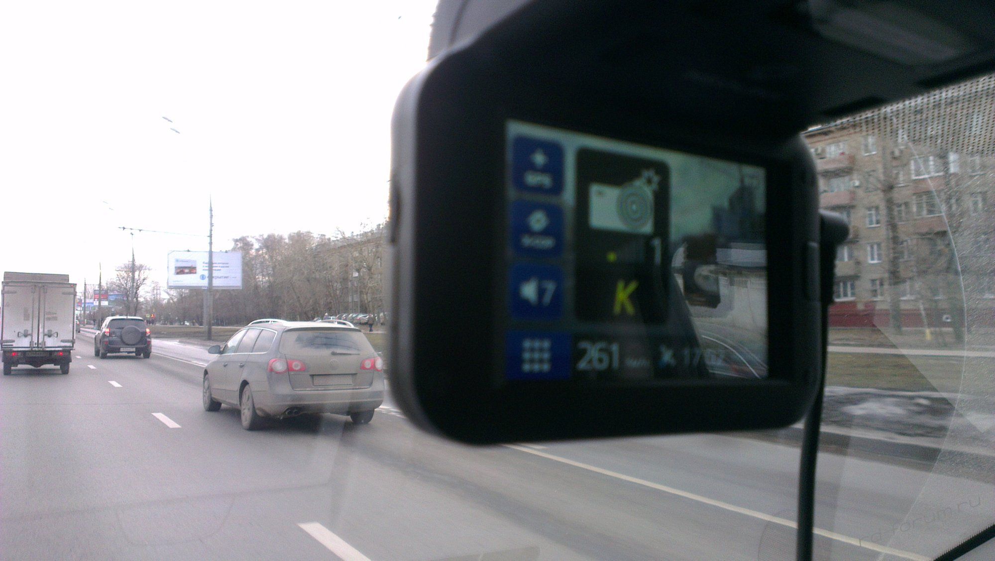

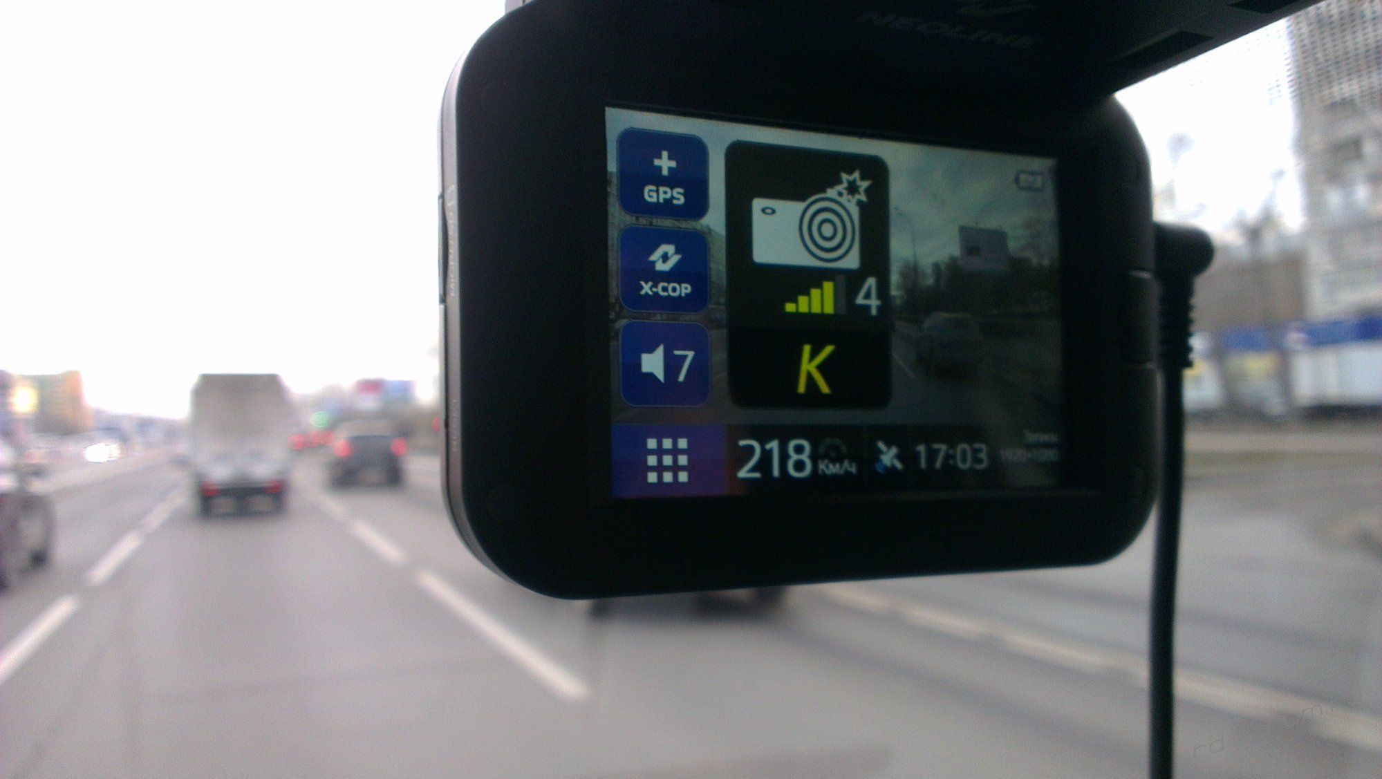

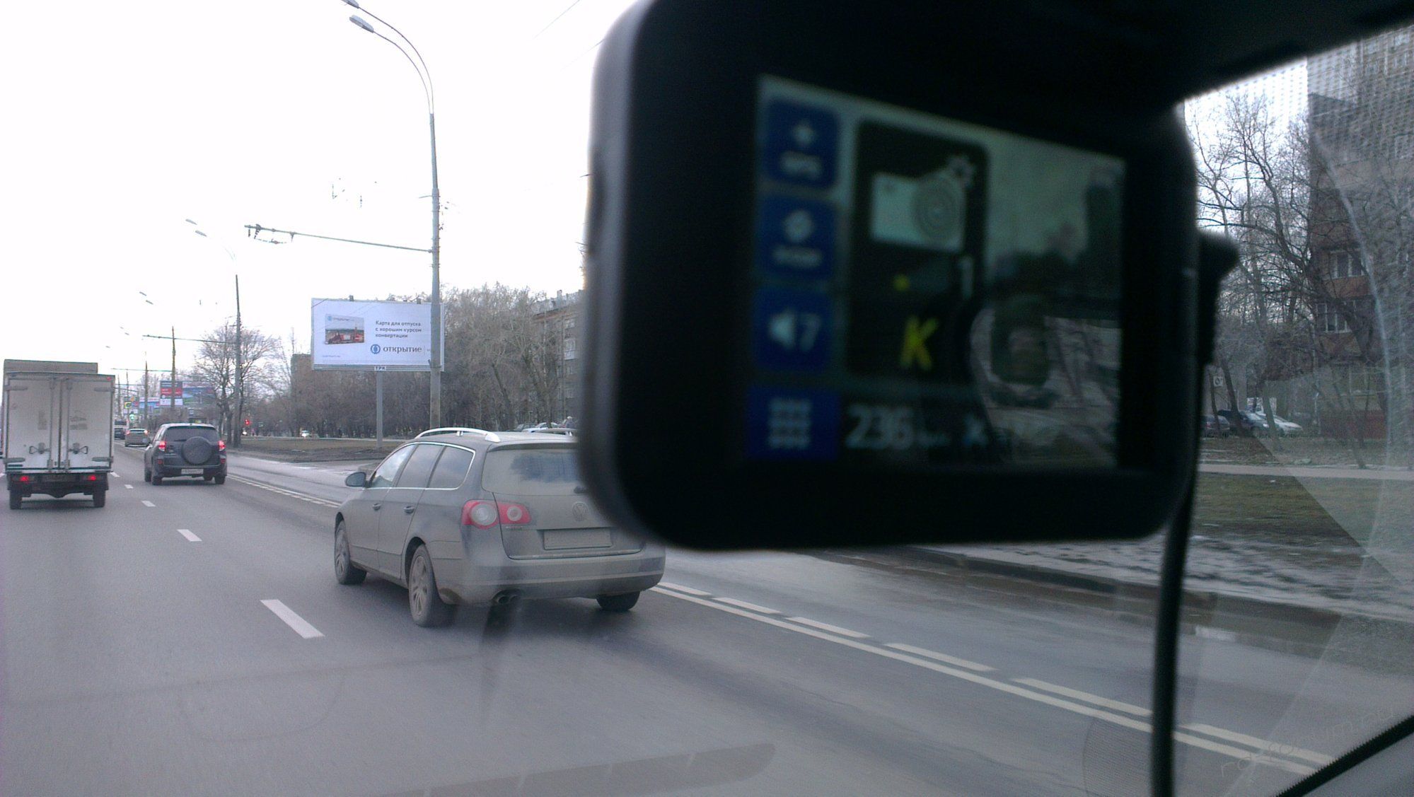

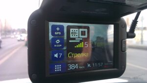

Это хорошо, когда за 80 км спутники теряются один раз.У меня второй день с GPS модулем хрень полная происходит.До этого было,но на порядок меньше.А здесь практически,из 4.30-5 часов ,3 часа гибрид просто гонит чушь.Сегодня опять мой Берлинго разгонялся до 320 км.ч.На светофорах(стоя), постоянно в движении..Даже подумал ,что в машине дело,помехи и.т.д.Включил GPS на смартфоне(HTC One X),как и должно работать,всё чётко.Больше всего бесит что представители Neoline молчат.Сто пудовый косяк в гибриде. IMAG0525.jpg Фотка-осень 2014.Рекорд Ситроена Берлинго,когда увидел,аж опешил:D
IMAG0526.jpg Тоже с осени.Расстояние до камеры по GPS.
Блин жесть и это стоит почти 20 тысяч.
