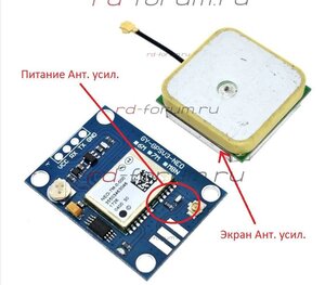

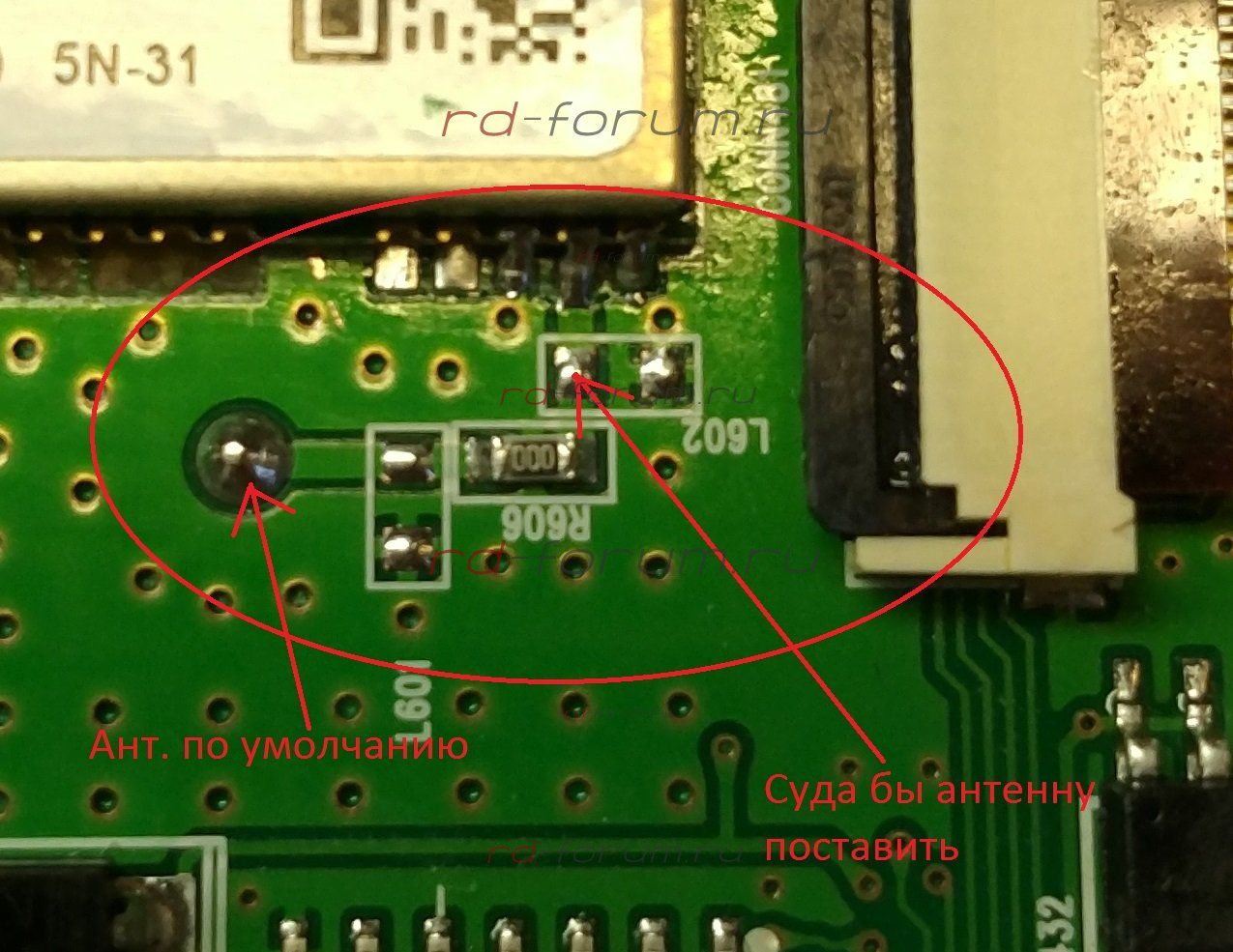

пассивная антенна должна располагаться в непосредственной близости
Думаю, Вы правы. В моем "устройстве NEO-M8N" антенна припаяна именно так -- в полутора-двух мм. от входа, и без этих странных R-L цепочек.

Последнее, что он мне сказал, перед тем как отключиться -- проблема в антенном тракте. Ну, по крайней мере - у моего пациента - так. Напомню, что с родным модулем фикс положения отсутствовал вообще. Я пробовал соединять штатную антенну с модулем по всякому: и "покороче", и с выпаянной "нулевкой", и с антенной от M8N. Вывод у меня пока один -- антенна дерьмовая, и подключена неправильно. В результате решил сделать GPS в своем РД внешним. Выпаял модуль, впаял его назад в родную плату (и при этом он отлично работает!), но тут РД включаться перестал.

Могу кучу примеров привести что выносная антенна обязательно с усилителем либо рядом с модулем, либо рядом с антенной, но не одного не нашёл чтобы была выносная пассивная антенна и в добавок не было нигде усилка. Даже есть модели где антенна рядом с модулем, и установлен усилитель.
Кстати аккуратнее с антеннами GPS они обладают пьеза эффектом, и при ударе могут спалить вход у модуля, были такие случаи, читал на форуме про квадрокоптеры.

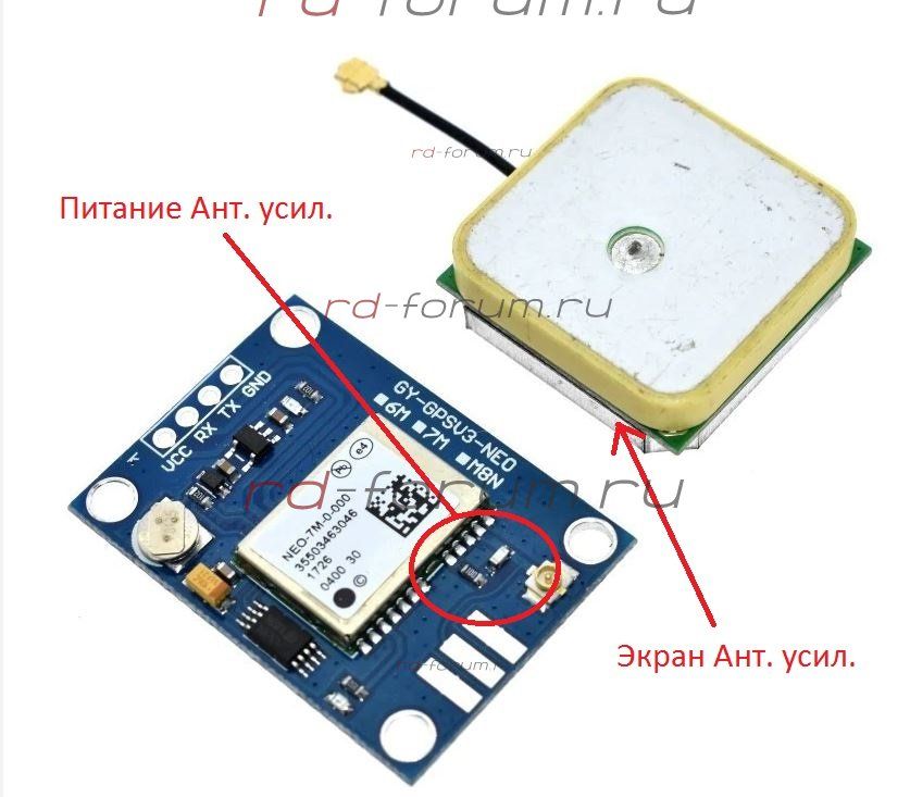

На 7500s нет что ли усилителя
Усилителя нет, и как уже говорил ув. krator, усилитель ставится на антенне (и это уже называется -- активная антенна), а у модуля располагается схема, подающая питание на антенный кабель для усилителя. На плате 7500S рядом с модулем разведены посадочные места под три элемента (может питание для усилителя, который и не планировался к установке. А может и защита от статики...) но двух элементов нет, а третий заменен резистором-нулёвкой. По факту же эта схема получается очень длинной и слишком "помехоёмкой".
