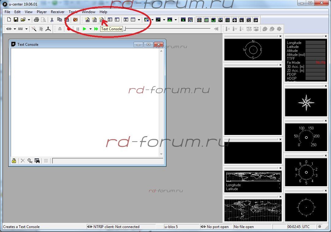

Народ, если не можете разобраться в настройках, не мучайте этот модуль NEO-8m, я уже отписывался что он если исправен, то должен работать с настройками по умолчанию без проблем, можно сбросить на заводские для успокоения, но надо быть уверенным что используется оригинальный чип, а не поделка из Китая (выводится в начале текстовых сообщений если не подключать батарейку).
Код:
15:05:35 $GNTXT,01,01,02,u-blox AG - www.u-blox.com*4E
15:05:35 $GNTXT,01,01,02,HW UBX-M8030 00080000*60
15:05:35 $GNTXT,01,01,02,ROM CORE 3.01 (107888)*2B
15:05:35 $GNTXT,01,01,02,FWVER=SPG 3.01*46
15:05:35 $GNTXT,01,01,02,PROTVER=18.00*11
15:05:35 $GNTXT,01,01,02,GPS;GLO;GAL;BDS*77
15:05:35 $GNTXT,01,01,02,SBAS;IMES;QZSS*49
15:05:35 $GNTXT,01,01,02,GNSS OTP=GPS;GLO*37
Все что там можно настроить это отключение лишних служб и сообщений, которые наш РД не воспринимает, но они и не мешают ему.

Частота опроса или еще чего там,
Зачем увеличивать частоту опроса, РД больше раз в секунду не воспринимает данные, по умолчанию достаточно, отключить можно лишнею навигацию, оставить например GPS и ГЛОНАСС. Все остальное рюшечки которых вы в РД не увидите. На оригинальность чипа указывают две первые строчки в коде, который я у казал в предыдущем сообщении. У NEO-8m чип используется М8030, выводится эта инфа в u-center в текстовой консоли (смотреть скрин) если не подключать батарейку (перемычку или резистор) на контакт BAT, и подать питание на модуль.
Я в своем РД использую сейчас ATGM332D, и есть у меня отдельный модуль NEO-8m (рабочие скрины с модуля пока по техническим причинам не могу выложить).
