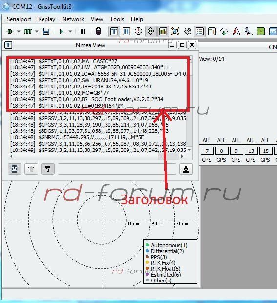

Было времени на выходных мало, особо не докапывался, поэтому подключался только по UART, поглядел 21 прошивку. Перешивался со сбросом до заводских настроек РД, если коротко, то не заметил не каких команд, отправляемых от РД в GPS модуль.
Есть чисто моя догадка (может даже назвать больше, хотелка), что программисты сделали проверку поступающего заголовка от GPS, если не соответствует родному заводскому GPS(у меня не сохранился скрин), то РД патч не отправляет, так как у каждого модуля свой начальный заголовок (это было бы идеально) или я чего-то не догнал. Пересаженный модуль работает без изменений в штатном режиме на 21 проше.

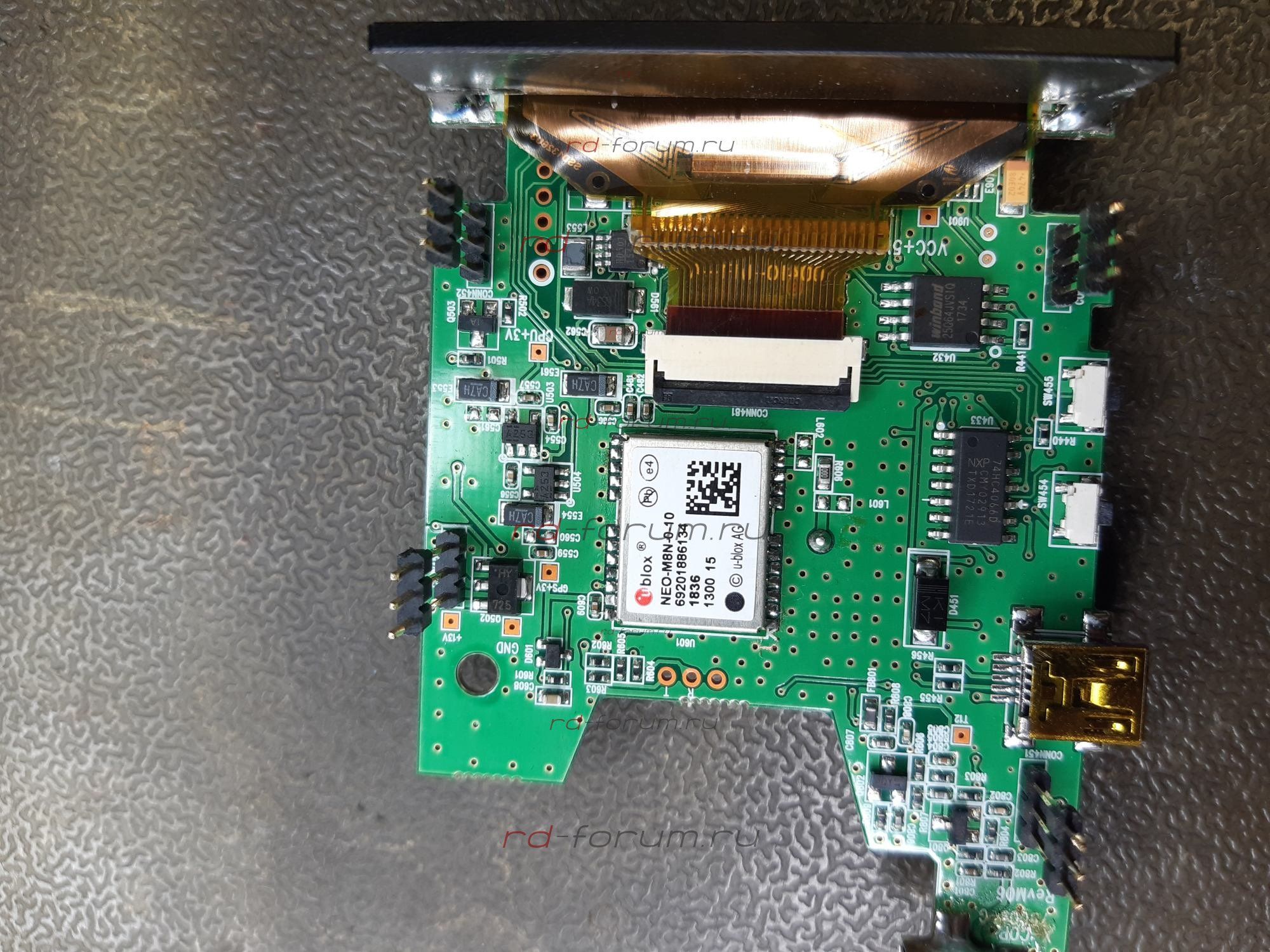

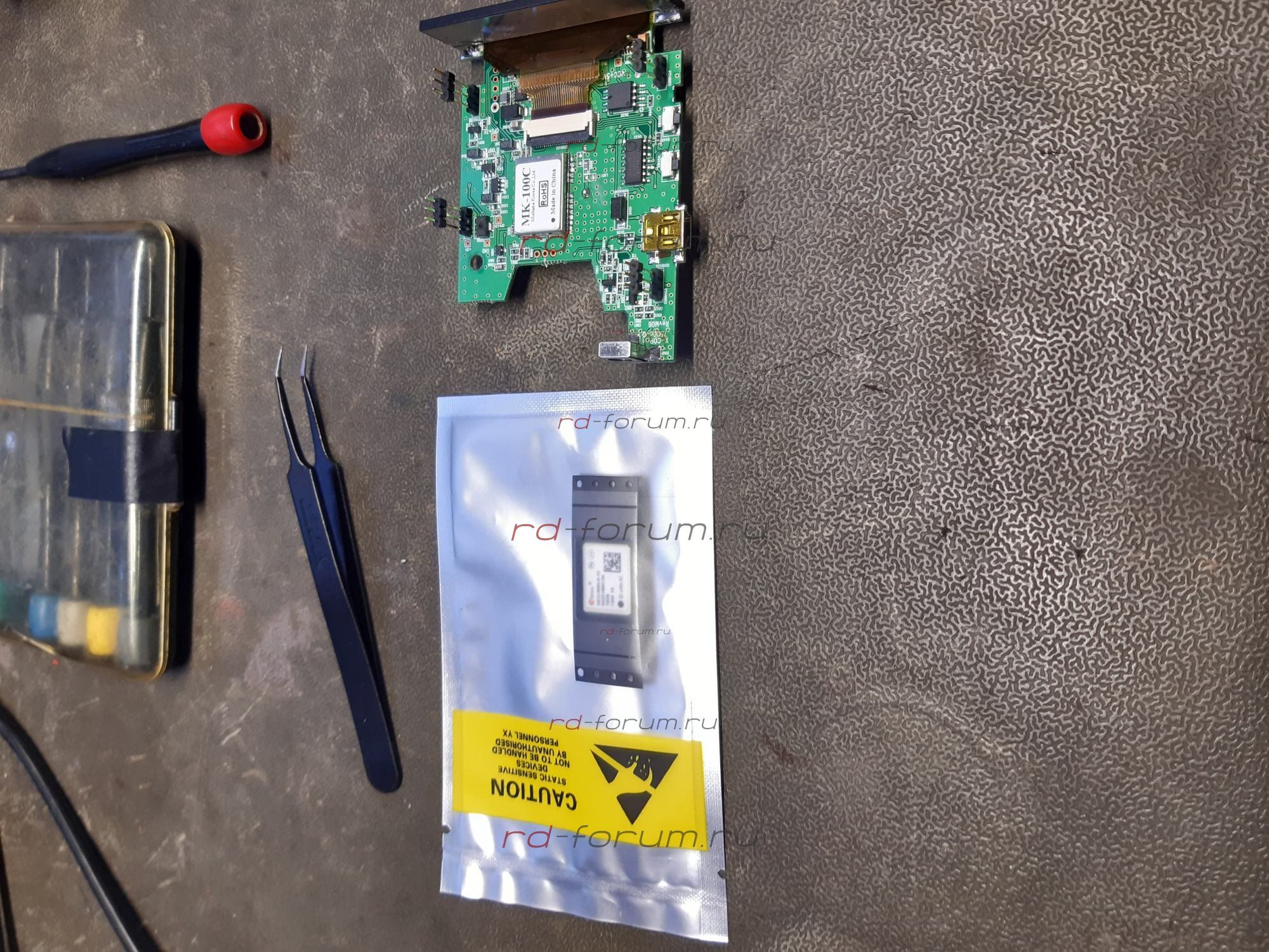

Поделюсь для статистики опытом замены модуля на u-blox neo m8n. Покупал на али, ссылку не даю, так как модули там, где я купил, закончились. Ставил "из коробки", без конфигурирования- устал ждать UART адаптер. Старый модуль снимал феном с тонким соплом, заклеив вокруг него пространство термоскотчем. При демонтаже не пострадало ни одной площадки. При первом включении время синхронизировалось сразу, старт занял 4 минуты. Холодный старт модуля занимает около 2-х минут, горячий старт происходит сразу при загрузке детектора. Замечаний по работе никаких. 21 прошивку не тестировал, дождусь релиза.
А там глядишь у большинства и гарантия закончится. Можно будет за денежки платы менять..
Собственно говоря, никто не мешает воспользоваться гарантийными обязательствами до окончания гарантийного срока.
