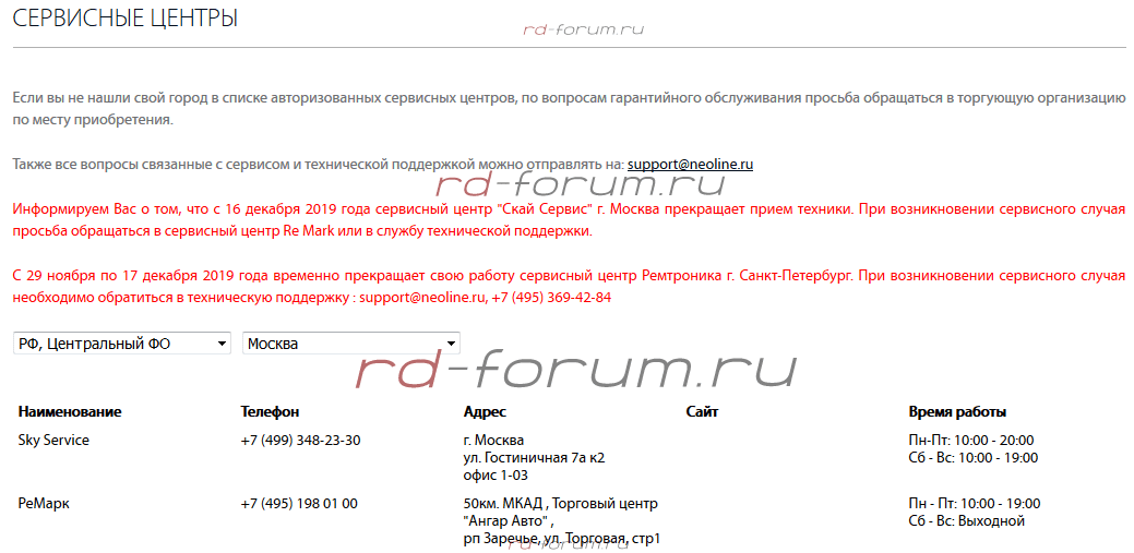

Для моего текущего местоположения Neoline предлагает на выбор аж два АСЦ. Но, традиционно, есть нюансы...
Первый, sky-service.ru, как и указано у официалов, с понедельника прекращает приём техники в ремонт.
Но вот незадача... Всё то, что они обслуживали ранее, теперь будет обслуживать другой сервис-центр.
С одним-единственным исключением. Угадали, с каким? Правильно:
Ок, до понедельника время есть, в ночь отправляем письмо с запросом вида "если привезу тушку во второй половине дня, почём будет привести в чувство?".
При этом - ожидая, с величайшей степенью вероятности, ответа в духе: "Мужик, ты читать умеешь? А понимать прочитанное??". Ну, так, just for fun. И хоть какого-то подтверждения для. Но...
А что подумал Кролик, никто не узнал, потому что он был очень воспитанный. ... (с)
Т.е. отсутствие ответа - тоже достаточно ожидаемо и полностью понятно.
Но у нас же в запасе есть ещё один, remark-service.ru , да ещё с таким знаковым перечнем обслуживаемых брендов! Но вот что настораживает - у столь продвинутого сервиса нет контактного e-mail'a (как, впрочем, ещё ряд мелочей, не бросающихся в глаза человеку "не в теме"), хотя есть сайт...
Единственная возможность связи "не приезжая" - телефон. Наверное, это связано с:
Ведь всем же известна проблема - пока выкопают на старом месте столб с почтовым ящиком, пока привезут на новое место, пока согласуют, где можно вкопать этот столб... В общем, необычайно сложный и долгий процесс. Ок, ждём начала рабочего времени...
Дождался. Дозвонился. Сказать, что диалог происходил неожиданно - всё равно никто не поверит.
Но удивить меня, всё же, сервисмену пару раз удалось...
Беседа, по понятным причинам, началась с того, что мне с севера добираться до него примерно полтора часа (а более близкий сервис - скончался), поэтому хотелось бы сначала понять, что, как, насколько долго и почём.
Вот скажите, вы же тоже из текста, посылающего вна, сделали предположение, что все АСЦ уже в курсе дела, знают, в чём заключается и чем вызвана проблема с этой моделью, получили всё необходимое для её устранения и готовы в поте лица обрабатывать поток дождавшихся этого клиентов? Какие же мы, всё-таки, до сих пор наивные...
Первой фразой, вызвавшей мысль - "как же хорошо, что я сижу" была "Без проведения диагностики ни по срокам ни по стоимости ничего сказать нельзя, вдруг, там антенну надо менять, а не GPS-модуль?"
Сделал глубокий выдох, описал симптомы, вроде бы, сумел объяснить, что "от антенны" такого не бывает. Но это неточно.
Следующая фраза, вводит если не в кому, то в ступор: "Но если это GPS модуль, то у меня его тут нет, они редко выходят их строя, мне за ним сначала съездить надо будет".
Собственно говоря, на этом месте всё становится ясно и с Neoline и с его авторизованными сервисными центрами. (Если вам непонятно - нет никаких обновлённых вариантов плат или модулей, устанавливать взамен предполагается ровно то же самое гуано, полученное россыпью как ремкомлекты, либо вообще изъятое из тушек-доноров, авось, какое-то время проработает).
Но уже сугубо из любопытства , акцентируя на обещание "льготного ценника", пытаюсь получить интересующий, полагаю, тут всех ответ на вопрос "как долго и почём?"

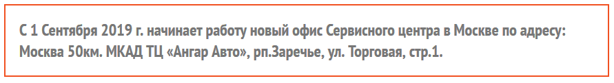

Замена GPS-модуля 7500S в единственно доступном для Москвы АСЦ займёт час-два, цена (очевидно, та самая льготная) - 3500 р.
По текущему курсу ~ $55,69. Те, кто знаком с особенностями ценообразования на подобную продукцию, уже в уме прикинули, что эта сумма - весьма близка к отпускной цене с завода. Тушки в сборе, в упаковке и т.д.
Всё ещё не поняли? На пальцах - для имитации устранения производственного брака Neoline с барского плеча предоставляет возможность пользователям бракованной продукции купить ещё один экземпляр аппарата по отпускной цене завода (+\-). При этом, поскольку сервисмен ни сном, ни духом и искренне считает, что это единичные случаи - повторно купить предлагается ровно то же самое.
Желающие продолжать оплачивать приобретение этой классной командой новых уровней опыта, могут прямо завтра, как и предложено официалами, приступать. Телефон и адрес АСЦ - по приведённой ссылке.
И - не вижу причин, по которым в регионах ситуация была бы иной.

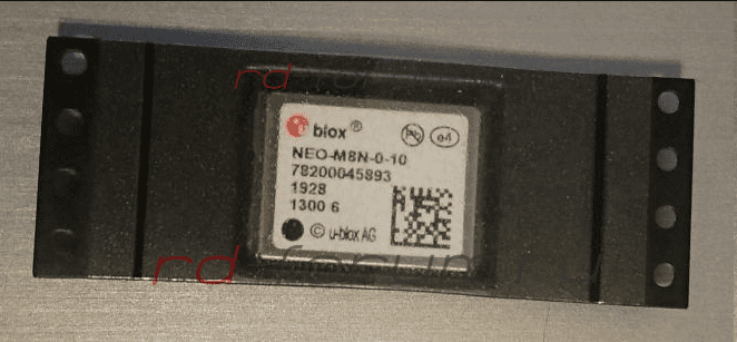

Жесть творится какая то, с сервисом и Неолайн. Хорошо, что я себе заменил модуль, а не стал надеется на акцию щедрости.
