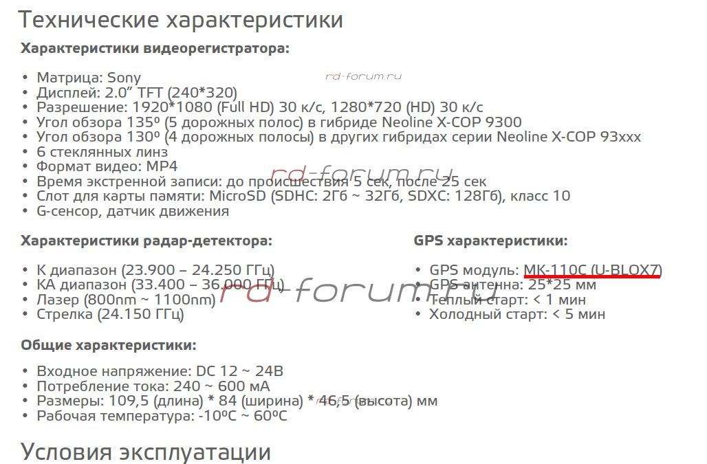

Вот спасибо! Обычная невнимательность. Действительно, ранее в теме речь шла про MK100C, а мне установили MK110C. А я то этого и не заметил... Вероятно, что он построен на ublox-7, как и писал ранее представитель Неолайна.
Vadus
12.11.2019
137
7500s
любимое
Так оно и оказалось. MK110C построен на Ublox 7. Вот фрагмент инструкции по эксплуатации к XCOP 9300, где это написано в явном виде:
