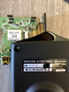

Вроде так по модулю gps, замазано K45 цифра цифра
    149,6 КБ · Просмотры: 434

Ну собственно отпишусь.
Поменяли мне плату по гарантии, меняли правда 2 раза, сначала поставили со старым чипом (МК100). После обращения установили с МК110С.
Проехал с ним около 2000 км. Отвалы остались, редкие, но есть. При этом сам восстанавливается, без перезагрузки. Как-то так.

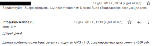

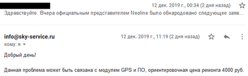

Приношу извинения сервису Sky Service. Ответ от них был, но был отправлен гуглом в спам, увидел лишь сегодня:
Ок, продолжение эксперимента, день второй. Точнее, завершение.
Итак, поскольку условия, озвученные единственным оставшимся в живых в Москве АСЦ Неолайна не устраивают категорически (как и запоздалое предложение Скай-Сервиса), встаёт задача найти альтернативный вариант, доступный для владельцев устройства, владеющих электроникой на уровне "включается это вот так..."
