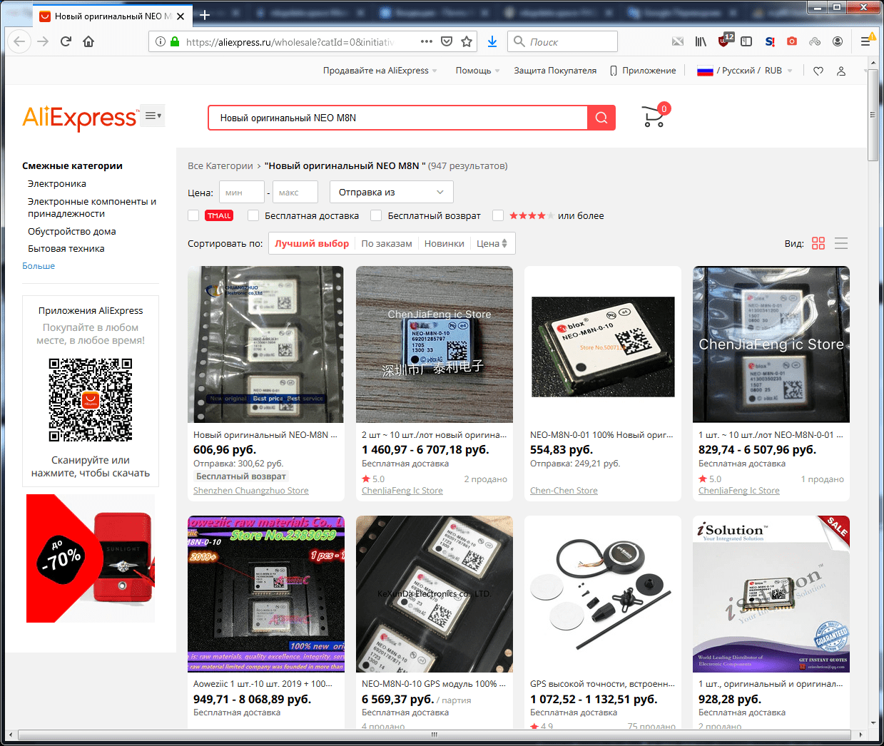

Поделитесь ссылкой на m8n оригинальный, в посте ссылки не работают, спс.

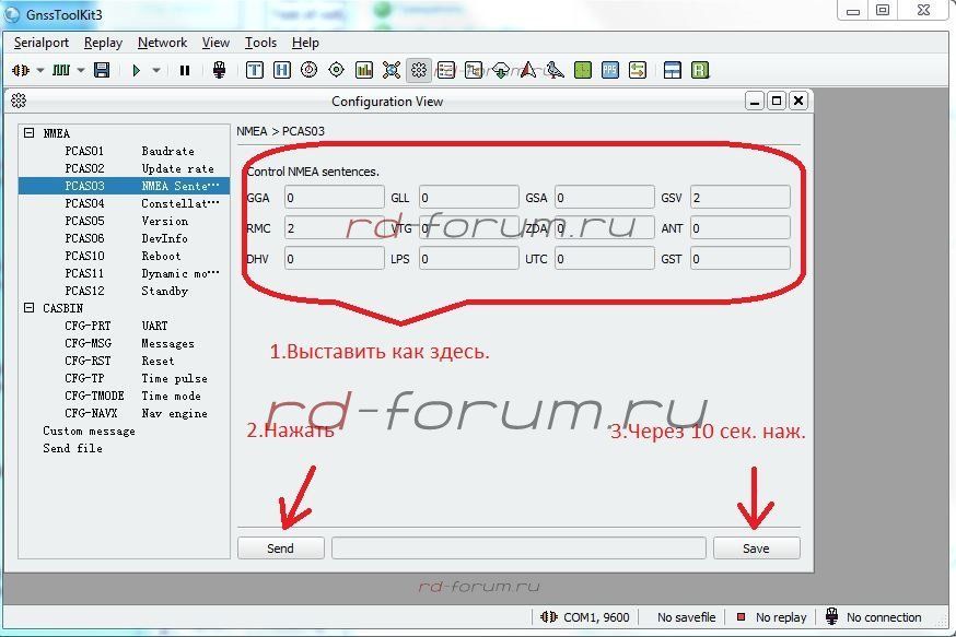

Подключил чип 332D прямо с платы к uart, сам прибор запитал от лабораторника, решил заново произвести настройки чипа, ибо отставание показания в скорости было не комфортное. Выставил 2 Hz ( хотя не уверен что он меняется, тк после повторного подключения выставлен опять 1 Hz), в третьей вкладке(взял с форума) выставил такие же настройки, только вводил не 2, а 1, где выкл ставил 0, после каждого ввода посылка и сохранение, отключил китайские спутники, оставил Portable, перед этим выставлен был automotive. Сегодня проехал и был удивлен, нарастание и убывание скорости почти без задержек, быстрее стало даже при прямом сравнении со смартфоном. Но neo m8n прикуплю на всякий.

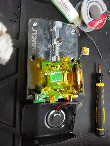

Перед снятием чипа с платы, предварительно прошёлся по ногам нейтральным флюсом с припоем пос61 типа , что бы температура плавления была нормальной, а то пишут, что сложности при снятии были, воздушная станция 340С, без нижнего подогрева,снял без проблем, но почему то 1 конт площадка пропала, на старом чипе не было ее, ,куда отвалилась не нашел,фото платы со снятым чипом приложу , поставил новый пропаял эту ногу отдельно пояльником, сигналы Rx, Tx к плате пришли. Прибор потестили 2 дня, полет нормальный. Запуск с утра от 10 до 15 сек, на горячий почти сразу.
