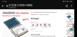

Тож на днях модуль Neo-M8N
А где этот модуль взять? А то носил радар в сервис, официально указанный на сайте неолайн, они мне там похоже настройки сбросили на заводские, за 1800 рублей, написали электромеханический ремонт блока gps. Его в принципе ремонтировать можно? Ну естественно все по старому осталось. Ехал на море, снял им видео, как ралар четырп часа спутники ищет, пусть деньги возвращают. Но вопрос остался, где взять модуль и где поменять в Нижнем Новгороде, ну или послать может куда почтой?
Watson™
22.08.2014
228
Екатеринбург
X-COP 7500s
Kia Sportage 3
На Али, я там купил.
