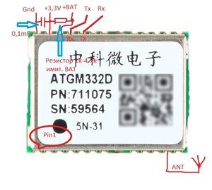

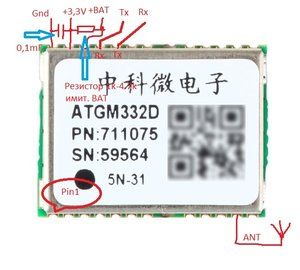

Купил чип, правда не МС110й, а всего лишь 332D 31й версии, думаю, стоит перед перепайкой настройки в чипе менять или сразу паять
если есть возможность аккуратно проверить чип до замены - я бы это сделал, чем потом его снова поднимать с платы.
но я бы сказал, что это дело вкуса - настраивать чип ДО или ПОСЛЕ припаивания, роли не играет

Думаю для начала припаять только питание, антенну и вывести провода на UART<>USB, настроить и припаять все остальное.

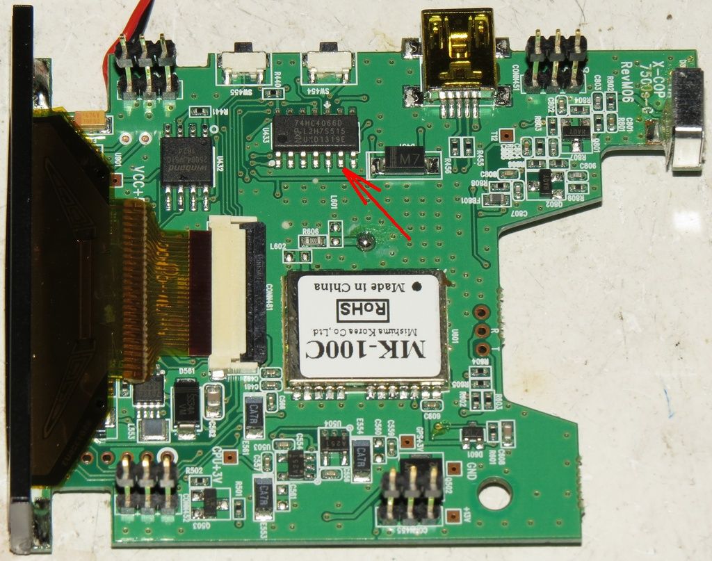

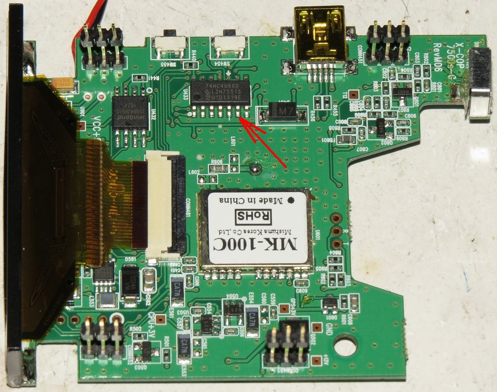

Ну что же, насчёт новой ревизии - кто-то наверняка свой разберёт и зафотографирует, чтобы было видно плату и все надписи на деталях, с обоих сторон. Одну фотографию нового аппарата уже выкладывали, я её сохранял (не помню, откуда именно), но чёткость на ней недостаточна для изучения.
По поводу коммутаторов... а 4066 там для чего стоит тогда?
Лог. анализатор - штука хорошая, только чтобы им пользоваться, надо много чего знать. Осц. гораздо проще. Хотя и то и то есть. :)
это где там такая ? я может проглядел... но так или иначе я еще нииииразу не увидел, чтобы обычный uart пускали через коммутаторы... это ж всего 2 линии =/
да нее.... лог анализатор штука предельно простая. просто надо знать где какая линия, какой протокол/интерфейс. а софт уже сам все сделает - дальше по стандарту/даташиту сидеть и сверяться.

Подскажите пожалуйста.
Если я куплю NEO-M8N мне останется только найти кто его припаяет, а если я куплю ATGM332D, то мне кроме припайщика ещё нужно будет найти того, кто перепрограммирует чип?
Или программирование нужно в обоих случаях?
Через коммутатор может быть пропущен любой сигнал (главное соответствие частоты сигнала и скорости коммутатора), а т.к. в корпусе этой микросхемы их 4 штуки, то, соответственно, она там точно не ради одного-двух сигналов стоит:
это рабочая плата? или уже нет
а то я поискал бы крякнувшую под восстановление схемы устройства.
