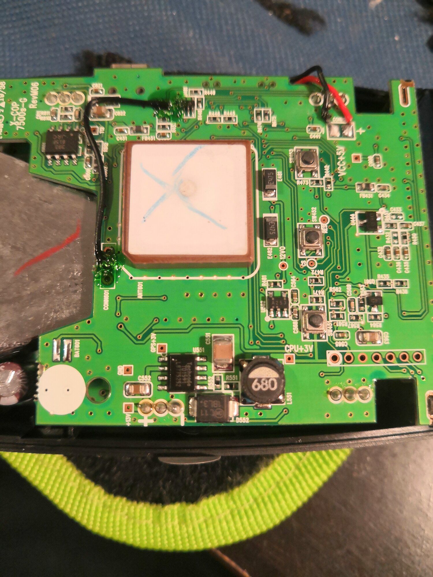

Вот оно:
А на фотографии - вот этот вот имплантированный проводок, уже не bugfix ли того самого момента с отсутствующей дорожкой Tx в gps-модуль?
Ведь если это так, то в теории (философствуя, не имея под этим никаких материальных доказательств!) может статься так, что из модуля читаются данные с текущими координатами и прописываются во флэшку при снятии питания в момент завершения работы, а при последующем включении - прописываются в модуль, и он "вспоминает" себя, как будто бы у него есть родное резервное питание. А? ;-)

@JeWell, так там же не одну текущую координату хранить надо, а альманахи, полученные со спутников, которые были в зоне видимости, как минимум...
А провод этот чёрный нужно отпаять или оставить его?
Лучше не трогать, поскольку никто сейчас не скажет, за каким он там.

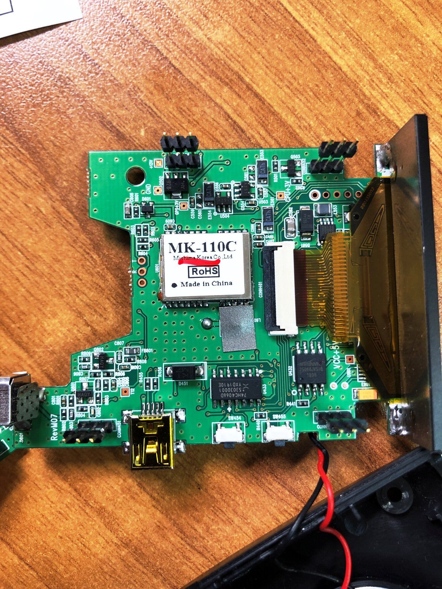

А вот посмотреть на наклейку, MK-100 там, или, что менее вероятно, 110-й стоит, раз уж открыли...
я уже все перепаял, но там была цифра 100
Тогда осталось обеспечить подпитку...
Не уверен на 100%, но на время поисков аккумулятора, думаю, можно на проводах подвесить какую-нибудь CR-2025\2032 в держателе, заизолировав его, разумеется...

Если на GPS чипе надпись MK-100, то тут поможет только сервис с заменой чипа на актуальный, т.к. чип устарел и глючит из-за смены формата передачи с GPS спутников. Вообще плата выглядит стрёмно, вся паянная, пахано перепахано.
