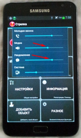

Уважаемый автор, можно ли сделать звук погромче? У меня сейчас звук заведен на мультимедиа. Хорошо слышно только на максимуме.
Ну и в очередной раз повторю свою просьбу - лучший вариант это регулировка уровня звука как в Навител. Или системно, например аналогично уровню мультимедиа, или автономным двигунком.
У меня сейчас Навител регулируется автономным двигунком - уровень звука на 50 процентов выше чем в Strelka.
Реакции: sss
KpzMkkVkka
08.04.2013
227
Escort Passport 9500ix Intl
Тойота
Я себе на Гнусмас поставил прогу регулировка громкости в виде полоски на экране.(регулируется и расположение и вид)
На 80% слышимость комфортная. На 100% уже громковато(хотя если врубить Марк Левинсон на полную, то нифига не услышишь)

Я себе на Гнусмас поставил прогу регулировка громкости в виде полоски на экране.(регулируется и расположение и вид) На 80% слышимость комфортная. На 100% уже громковато(хотя если врубить Марк Левинсон на полную, то нифига не услышишь)
Рассказывай, что за программа?
KpzMkkVkka
08.04.2013
227
Тойота
Обычный регурятор громкости с маркета
