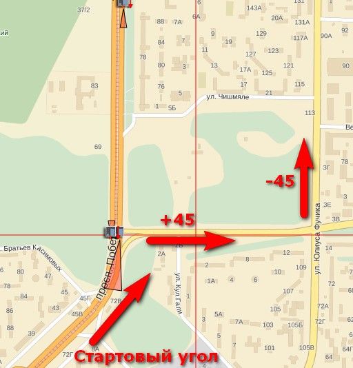

Посмотрел этот участок. Там сложная геометрия. Когда блок стартует вы как-бы едете к камере под углом градусов 45. Затем поворот на камеру и тут-же отворот в другую сторону. Получается что-то типа 45-0-45, потом поворот под 90 градусов - то есть минус 45.
Возвращаясь к нашим баранам... сейчас с проспекта ушел направо, потом налева на фучика, просчет средней скорости закончился на стоянке ТЦ ФРАНТ (Фучика, 90), когда остановился...

Если координаты старта верны, то заезд с Танковой просто не попадает в поле зрения камеры Автодории. Автодория ведь стоит на опоре освещения на мосту?? Фотографии с места установки есть?
Татарин
15.01.2011
1 532
XRS 9775
OOOO
от поворота до старта чуть более 300 метров! разве этого не достаточно чтобы схавать её?[DOUBLEPOST=1394180634,1394180598][/DOUBLEPOST]если все же нет, то всяко надо чтото менять![DOUBLEPOST=1394180634][/DOUBLEPOST]
Татарин
15.01.2011
1 532
XRS 9775
OOOO
Надо. Реальные координаты в студию.
когда первый раз ругнулся по этому поводу, оказалось, что нет координат! съездил, зафотал, предоставил... Их вроде даже в базу занесли! Так что все в студии...:)
Старт перенес, проверяй. Финиш ровно стоит или тоже куда перенести?
куда ты его перенес?
Как и просил, на 300 метров севернее.
я вроде из под столба выкладывал координаты...
Вбил координаты с фотографий в Яндекс, он выдал другие координаты, чем те, что стояли. В прошлый раз преобразовывал гуглем. Фигня какая-то.
