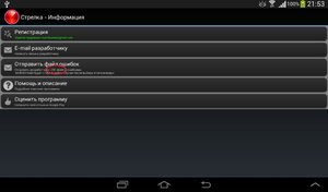

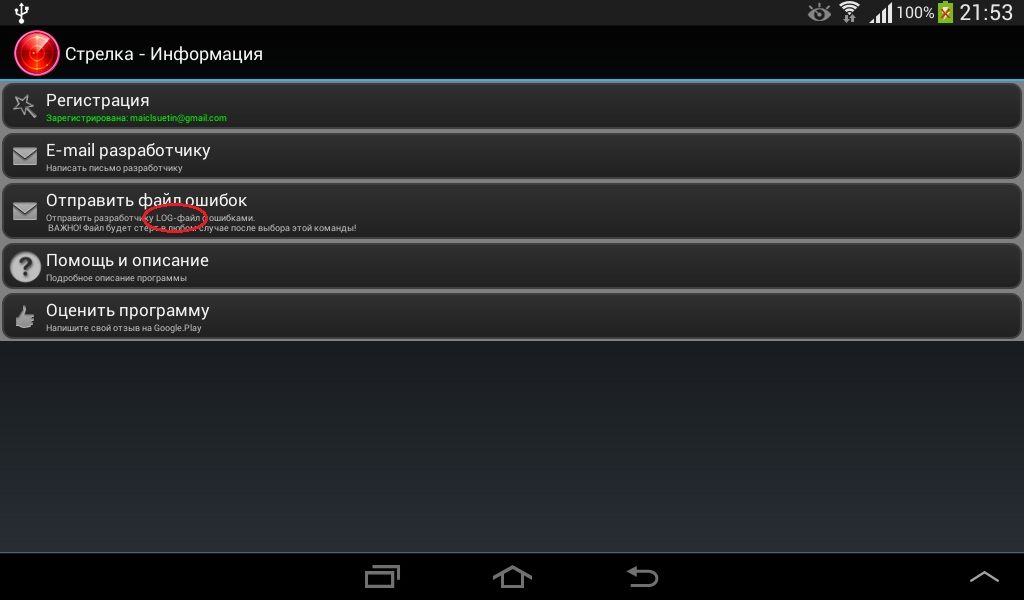

А что такое лог?
А что такое лог?
файл ошибок
  • Спасибо!
