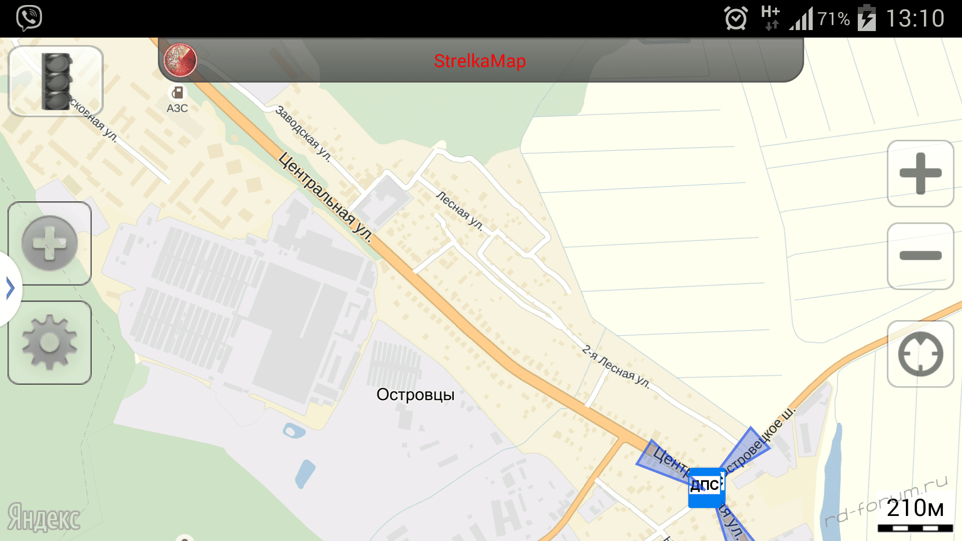

камеры из стрелкамапа с координатами 54.52237 36.19199 не существует в реале. там тока светофоры
    178,1 КБ · Просмотры: 838

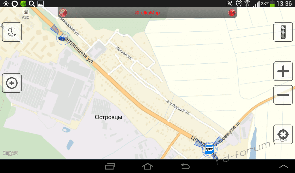

Меня, кстати, тоже волнует вопросик обновления баз программы Стрелка.
Только на днях попалась стрелка на которую программа промолчала. Успел занести её в свою базу. Вечером думал поделиться координатами нового объекта, но обнаружил, что на карте спидкамонлайн она присутствует. И как же так получается, что в базе есть, а программа молчит?
Речь вот про эту камеру.
    257 КБ · Просмотры: 897

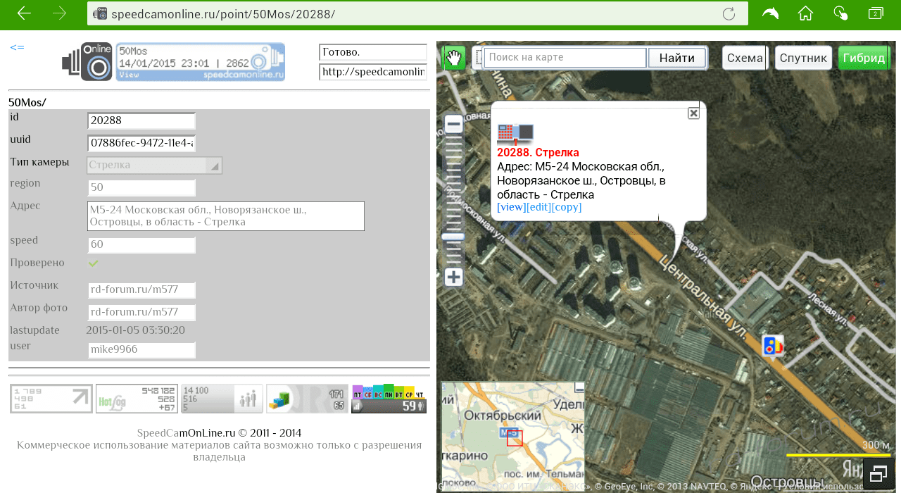

Эта Стрелка появилась в базе только 5 января 2014 года. Может проблема в настройках обновления вашего конкретного устройства? Ну забыл обновить его например:)

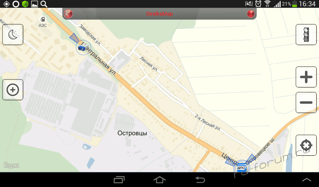

Неа. Этот вариант не катит. У меня ежедневно база обновляется.
И кстати проверил наличие этой камеры в Стрелкамэп(что б откорректировать азимут) - пусто. Её там нет
    161,5 КБ · Просмотры: 868

А что, стрелкамэп бывает разная? У меня камера не отображается до сих пор.
Прога стрелка одна, настройки и базы в ней разные, на свой вкус :D. Смотрите свои настройки и базы которые вы грузите, все есть в базе.
KpzMkkVkka
08.04.2013
227
Escort Passport 9500ix Intl
Тойота
Я говорил про СтрелкаМэп. В этой программе у меня не показывает камеру в данном месте.
А загрузка баз у меня поставлена "Основная база" которая описывается как сборник на основе Спидкамонлайн и данного форума. И я так понимаю, что все стрелки в этой базе должны быть
Может глюк тогда какой? А если почистить базу и заново обновить? Не помню, в ней или в strelka есть настройка, "грузить стрелки поверх".
@KpzMkkVkka Карту надо смотреть в самой программе Стрелка. И я не пойму вы визуально не можете найти камеру на карте, я вам нашел, или у вас нет оповещения при проезде.
Да и в StrelkaMap эта камера есть, ни какой разницы. Карту Стрелка берет из StrelkaMap.
Речь идет именно о StrelkaMap. Сейчас запустил, глянул. ДПС есть, как у тебя на картинке, а Стрелки нет.:) А в Strelke есть. Я вообще думал , что StrelkaMap сама подтягивает все подряд базы:)
Все что у меня на данный момент загружено в Стрелку, все тоже самое показывает в StrelkaMap, скрин выше.
Все. Нашел Стрелку. Стрелкамап обновил до версии 2.0. И все нашлось с полпинка:). На телефоне просто не обновлял. Она у меня в китайфоне в машине стоит:)
Сейчас специально очистил базу в Стрелка и в StrelkaMap все точки пропали, нет ни одной....
