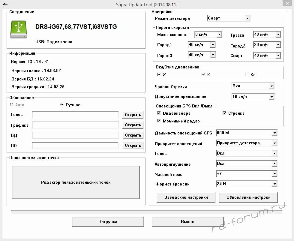

Подскажите, как поступить. Радар SUPRA DRS-i68VSTG. Всё было хорошо пока не прошился свежей прошивкой 07/09/15. Суть трабла в том, что начал орать на К диапазон там где раньше молчал всегда. Причем зачастую орет там где ничего нет, на загородной трассе, и до прошивки там молчал. Есть еще SUPRA DRS-I75VST, ездил с ним и сравнивалгде в холостую начал орать 68, 75 молчит как и раньше.
Может можно старую прошивку залить обратно?
Точно такая же проблема. Перепрошил на новую и поехал в соседний город. По дороге туда вел себя нормально, но на обратном пути орал практически непрерывно.
На следующий день молчал, я думал локальный глюк.
А самое плохое то, что позавчера попал под ВИЗИР. Антирадар даже не вякнул. Откатился на прошивку 2014 года. Теперь езжу медленно, тестирую. Доверия нет.
Вот настройки, правда уже на старой прошивке, но я ничего не менял.
@skinathome попробуйте поездить в режиме Трасса. Смарт, при определённых условиях, может быть залётным.

Если он молчал или орал непереставая то точно что-то не так, либо с детектором что-то случилось, либо криво прошился по какой-то причине. Со всеми вытекающими рекомендациями, описанными в FAQ по детектору. И, тоже рекомендую режим ТРАССА за городом.
