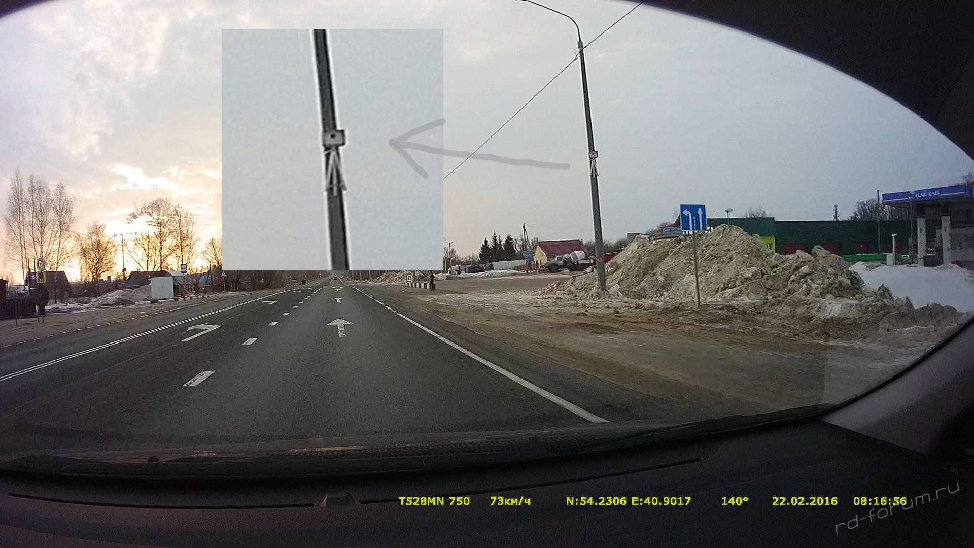

Кино интересное :cool: может пастухи обманули , что крис-п работает либо частота уплывшая :eek: ?
@Jenek62
Не. Пастух вроде адекватный (но в радарах не шарит) сказал что работают. А еще сказал, что "работают" на этом месте (либо еще на одном) с четверга по воскресенье каждую неделю.
У кого есть возможность частоту проверить каким-нибудь РД?
Маловероятно, что ГАИ будук крисы как муляжи выставлять, а еще и "дядьке" платить.
Скорее сделали бы как на картинке:D

У меня супра также не видела, SS увидел. Тоже долго катался около одной треноги думал не рабочая...
Вожу с собой теперь три РД ) все никак не могу попасть на эту интересную треногу, чтобы проверить как остальные будут на нее реагировать)
А какие РД частоту показывают?

Маловероятно. Оба сразу как-то подозрительно. К тому же на остальные нормально вроде реагируют. Скорее крисы выкрученные(
Попробуйте с Супрой покататься без ГПС...

Мог бы покататься и без ГПС, но в этой поездке занимался немного другим делом (сравнивал заводскую супровскую базу точек ГПС с заводской базой на видеорегистратор TV-718).
Т.ч. без ГПС ехать никак не мог. Но думаю, что и без ГПС эффект был бы нулевой, ибо чуйка у СШ явно лучше (соответственно и помех больше;)).

@Jenek62 ну что, теперь этот крис только индикатором поля можно проверить ) тестер, диод и маленький виток проволоки спасут отца русской демократии, вплотную к нему поднести и станет ясно в чем тут дело, врёт ли пастух, излучает хоть что-то радар или нет.
А другие более лояльные варианты имеются? Типа "дребезжания" динамика при наводке от сотового телефона:D
Василий Белкин
20.07.2012
3 765
Supra DRS-iG77VST
солярис хэтч
я более лояльных не знаю, но тут можно поэкспериментировать на другом заведомо работающем радаре, на который нормально срабатывает детектор :)
вообще индикатор поля это самое простое, хотя и тут чтобы эффективно работал на 24 ггц диод должен быть свч, но думаю всё-таки что особо мудрёный не нужен, если в упор подносить.
офф: я такой индикатор делал чтобы проверить насколько сильно фонит СВЧ печь, с тех пор когда что-то разогреваю, стараюсь от неё во время работы отойти подальше :) экранирует, прямо скажем, не идеально. Простейший КД521 работал идеально, но печь это ровно в 10 раз меньше частота.
