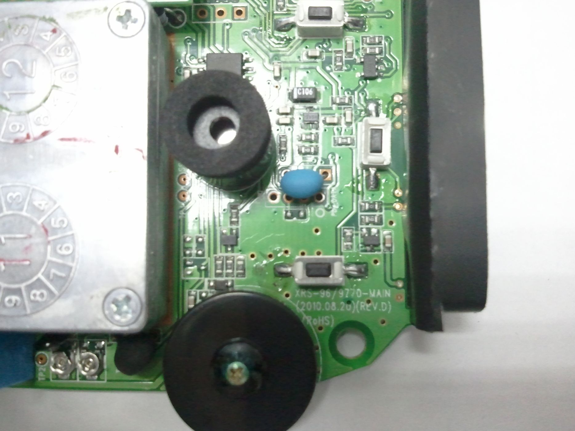

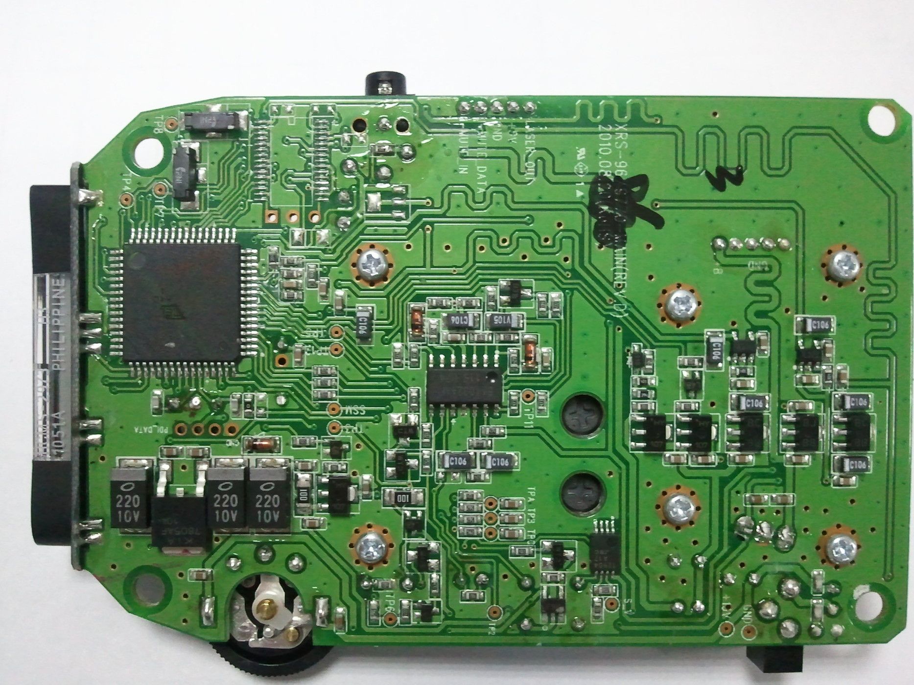

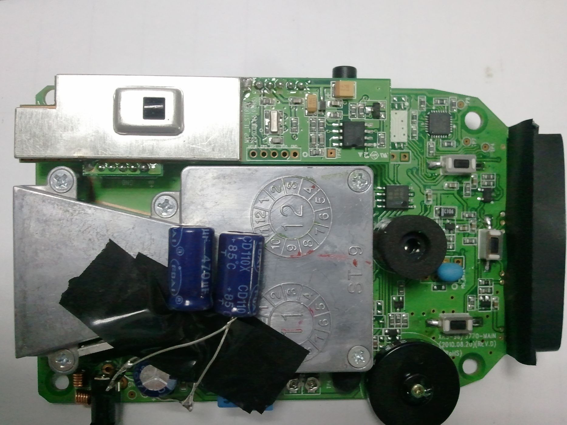

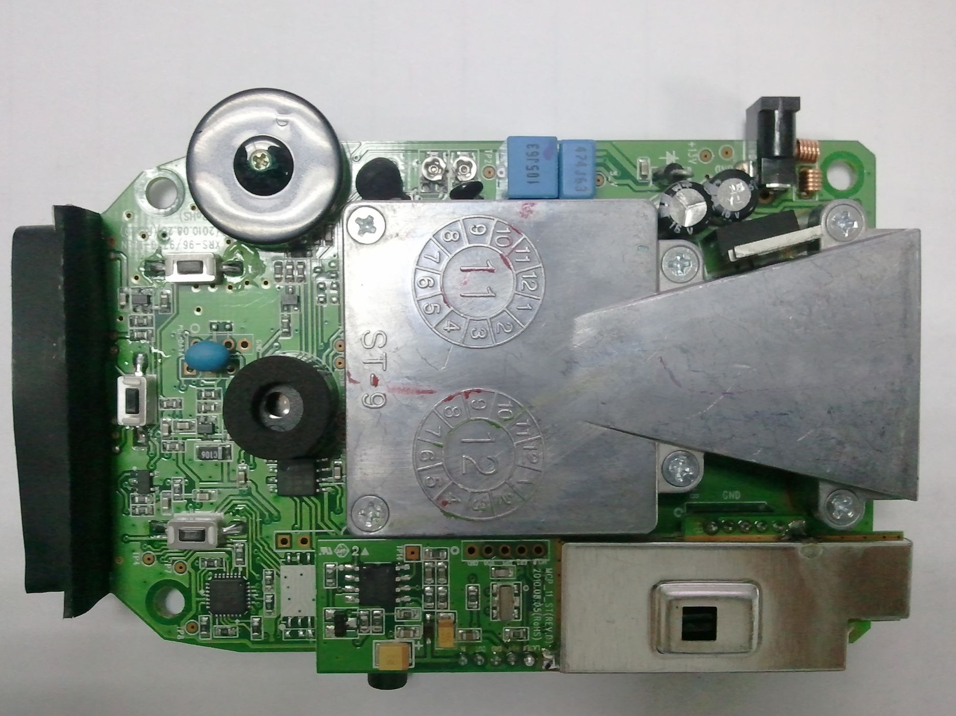

Оказывается я неправильно пытался настроить интелимьют :-[ Долго экспериментировать не стал и сопли в виде конденсаторов снаружи не делал. Решил разобрать и воткнуть конденсаторы внутрь по возможности. Т.к. сам электронщик, (наплевав на гарантию)решил выпаять родные 2 конденсатора на 100мкф и 220мкф*16в и подпаял навесным монтажом вместо входного на 220мкф, 2 штуки 470мкф*25в, а вместо 100мкф впаял в плату 470мкф*25в, а так же подпаял керамический конденсатор 1мкф прям на на ноги питающего разъема. После этой небольшой доработки, разобрался с настройкой интелимьют,которая теперь точно работает и реально заработало автоотключение! :) Тут ктото хотел увидеть внутренности 860 кобры - выкладываю фотки, а так же вид доработки и версию платы.;-)

а вот и фотки :)
Как видим Кобра опять ничего нового изобретать не стала, взяла старую модель 2010 года XRS 96/9770 вроде (на фото плохо видно, замазали чем то)...
Хорошо бы еще алюминиевую крышку с приемника снять и его плату щелкнуть....

а вот и фотки :)
Так и есть :)
Про вскрывание рупора я тут не видел сообщений, поэтому не додумался, сорри :) или речь о той маленькой платке с краю в металлическом экране?
