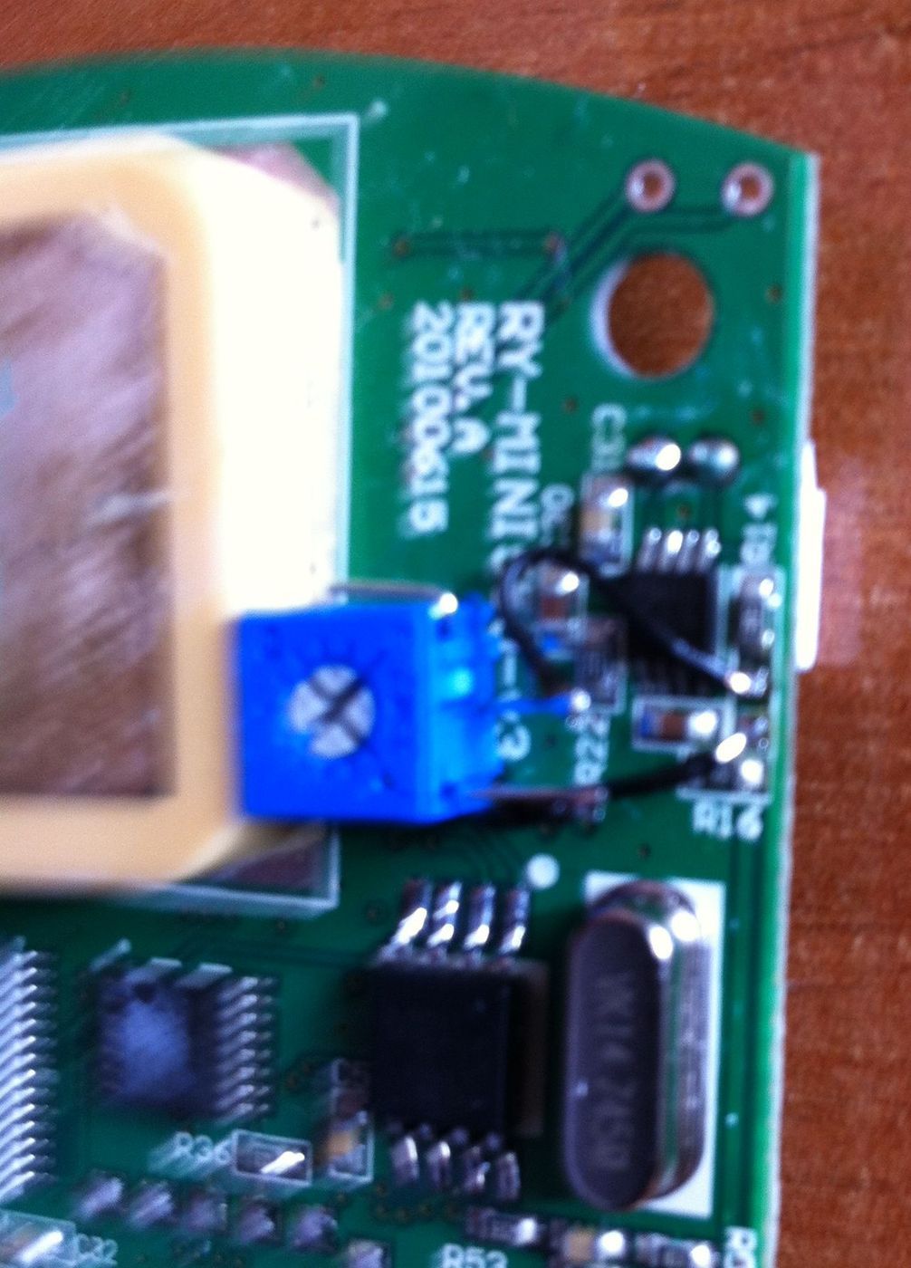

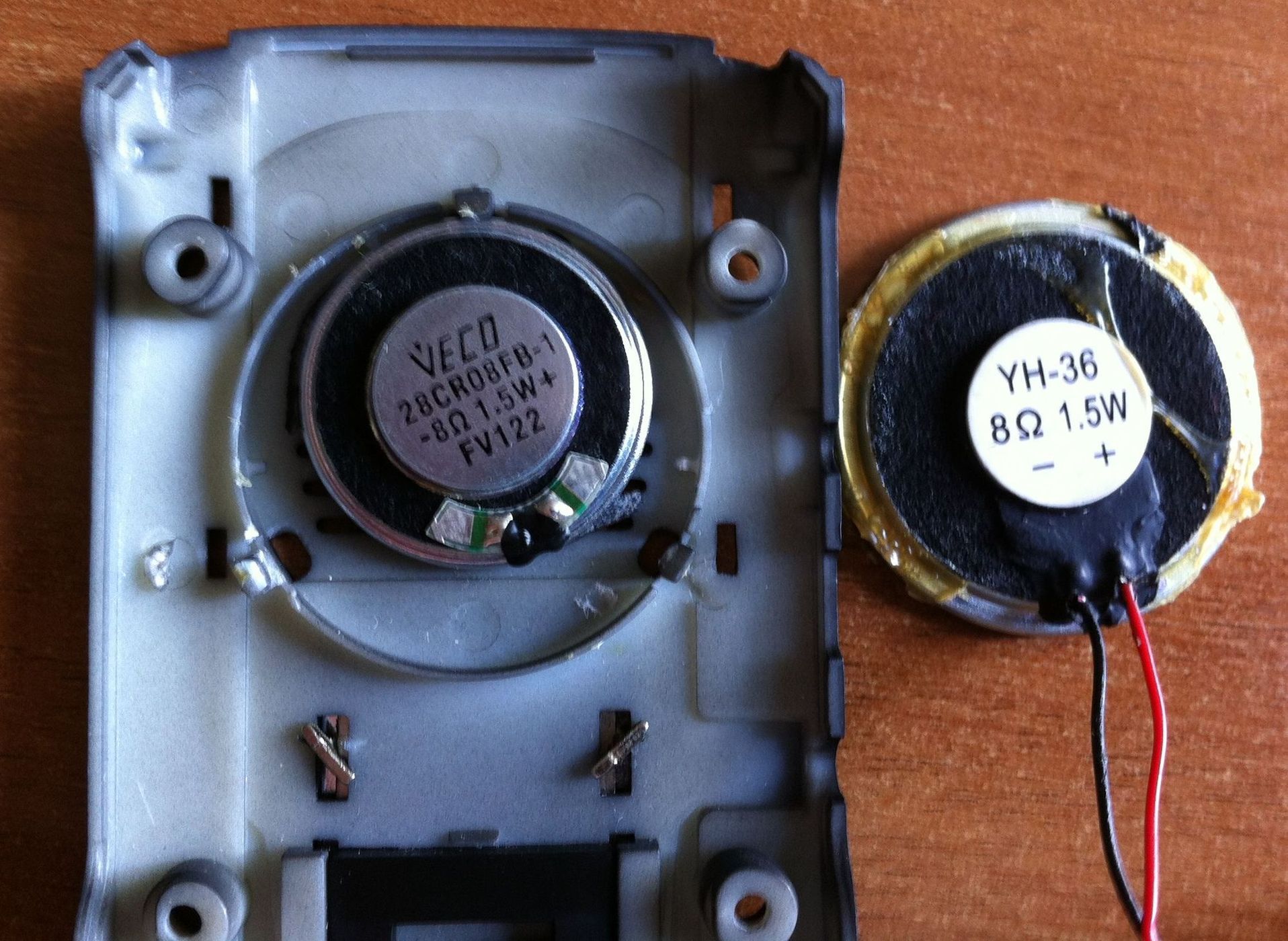

На случай, если кому-то потребуется повторить...
Ни с того, ни с сего - захрипел динамик. Судя по звукам, раздающимся из него при встряхивании - отвалилась часть катушки (разбирать и смотреть лень)
Быстрый заезд на Савелу и Буденовский результата не дал, пришлось подбирать замену из ассортимента "Чип и дип".
Наиболее подходящим показался вот этот, но он:
а) меньше по диаметру
б) с худшей чувствительностью (читай, с еще меньшей громкостью)
На первое можно смело закрыть глаза (см. снимок 1), второе было решено сразу подлечить

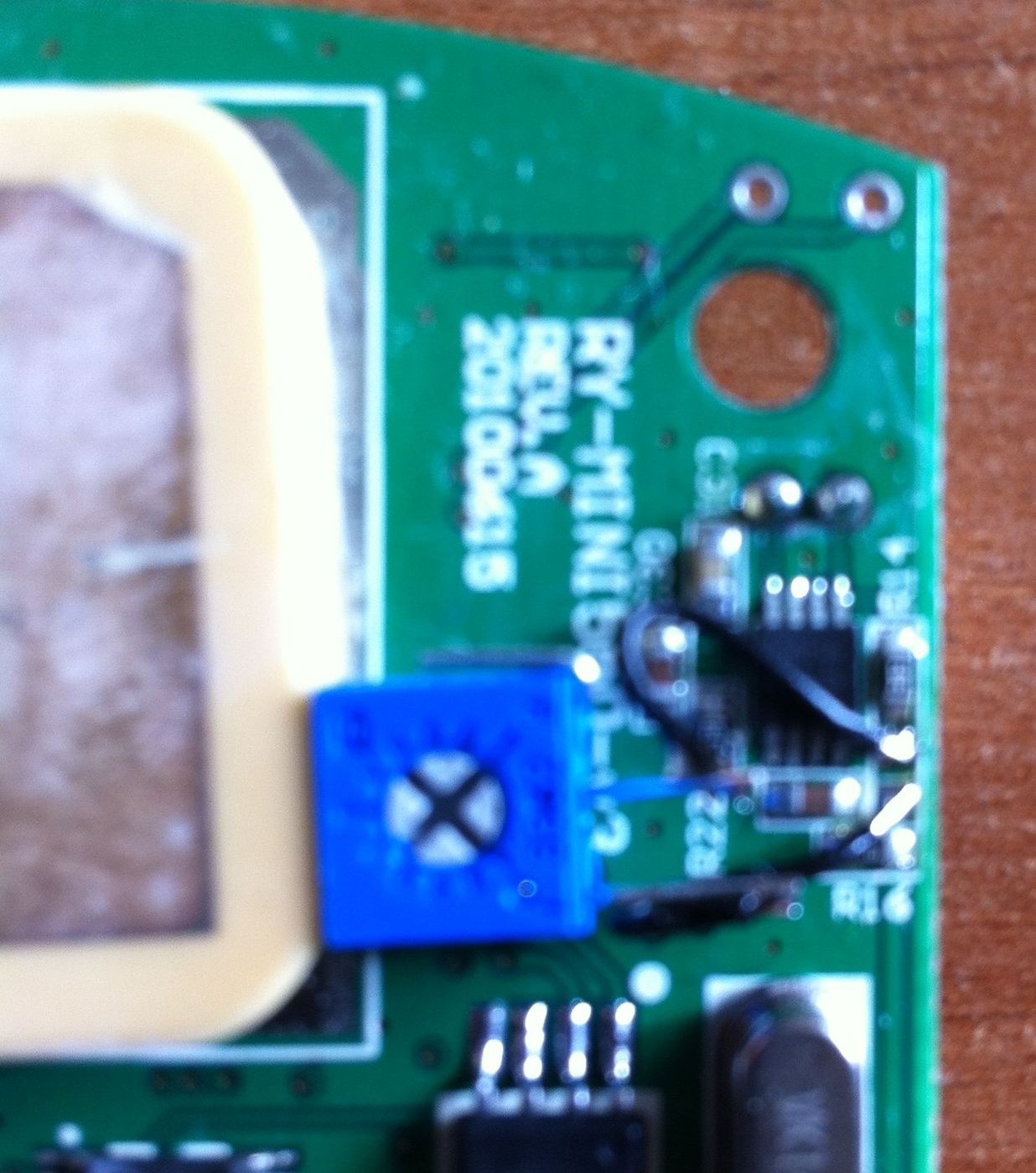

по рецепту от Thunderbaud, с небольшой модификацией на будущее :)
Вместо того, чтоб подбирать номинал резистора опытным путем (с риском угробить дорожки), на плату был приклеен малогабаритный подстроечник, который существенно облегчает жизнь при подборе желаемой громкости...
Как это выглядит, можно представить по 2-3 снимкам, сорри за качество, труба для макросъемки - слабо пригодна...
P.S. Можно, конечно, было бы и по гарантии к stop-radar обратиться, но, все было бы значительно дольше...
