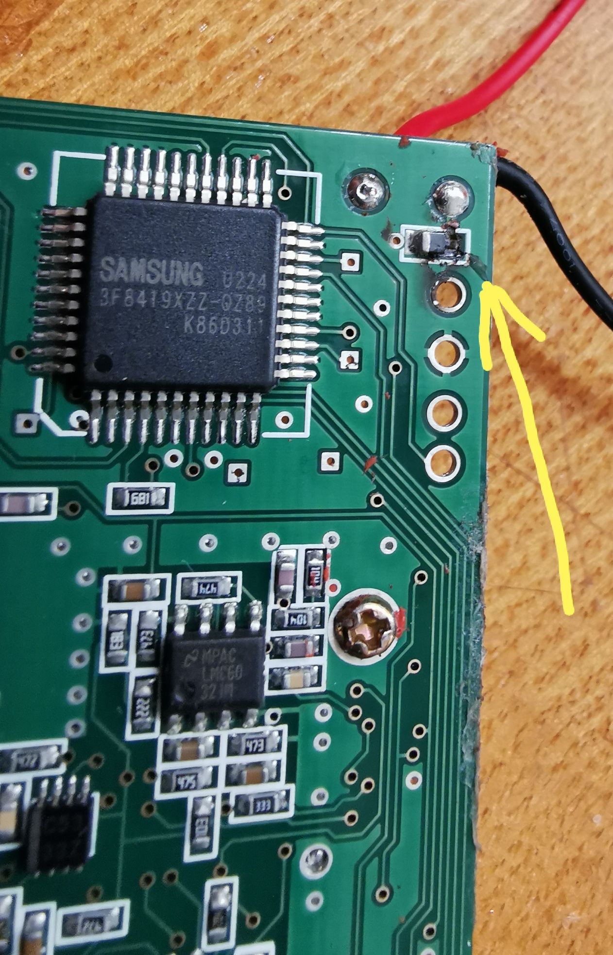

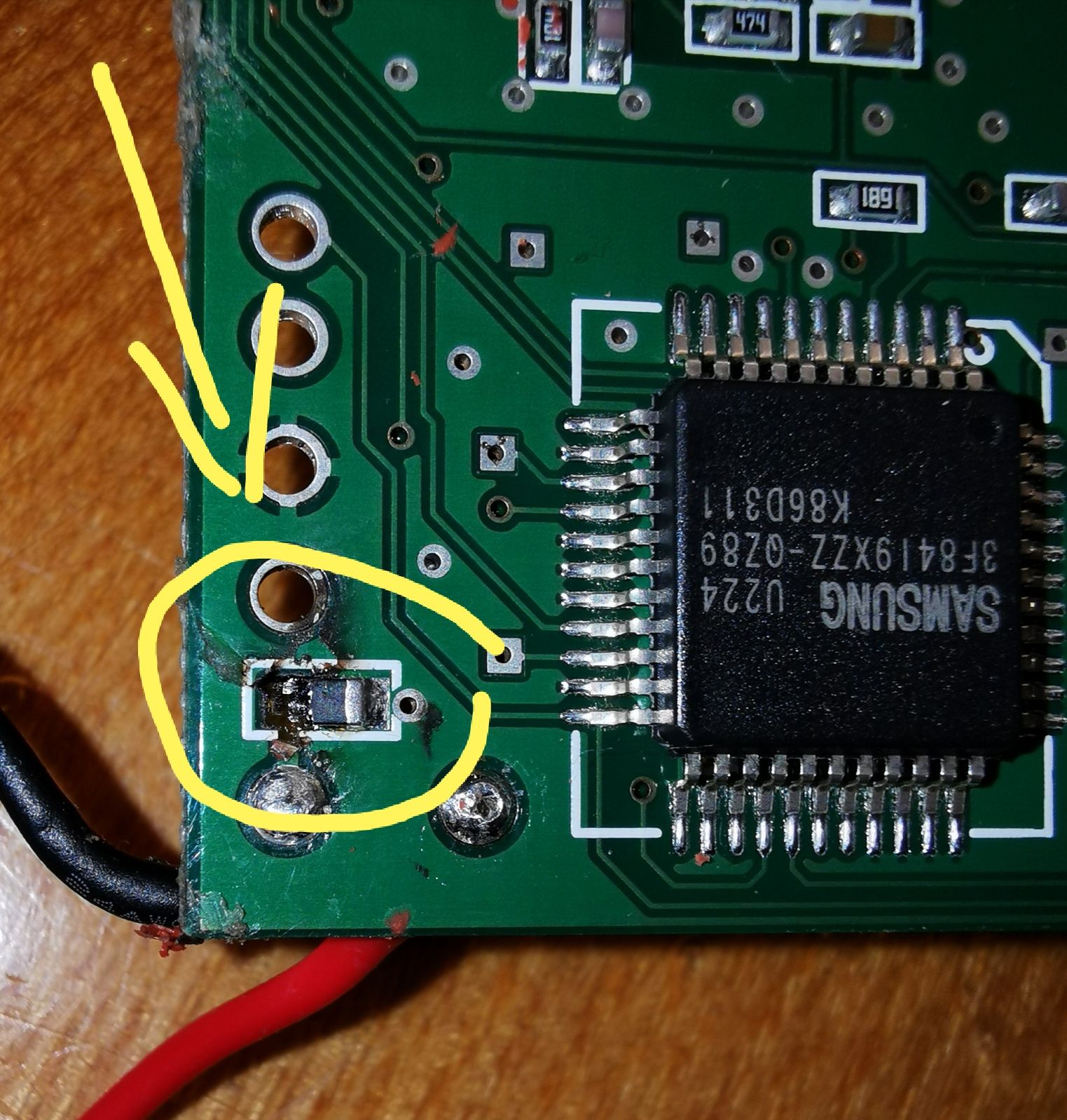

Блок нашёл в других краях, всё бы хорошо, но есть одна проблема, не запускается... Разобрал, прямо на входе питания выгорел один элемент, то ли предохранитель, то ли резистор или диод, на кондёр не похож... Может кто в курсе или может у себя глянуть. Походу через него шло питание на запуск платы... Фото прилагаю. Спасибо за любую информацию.

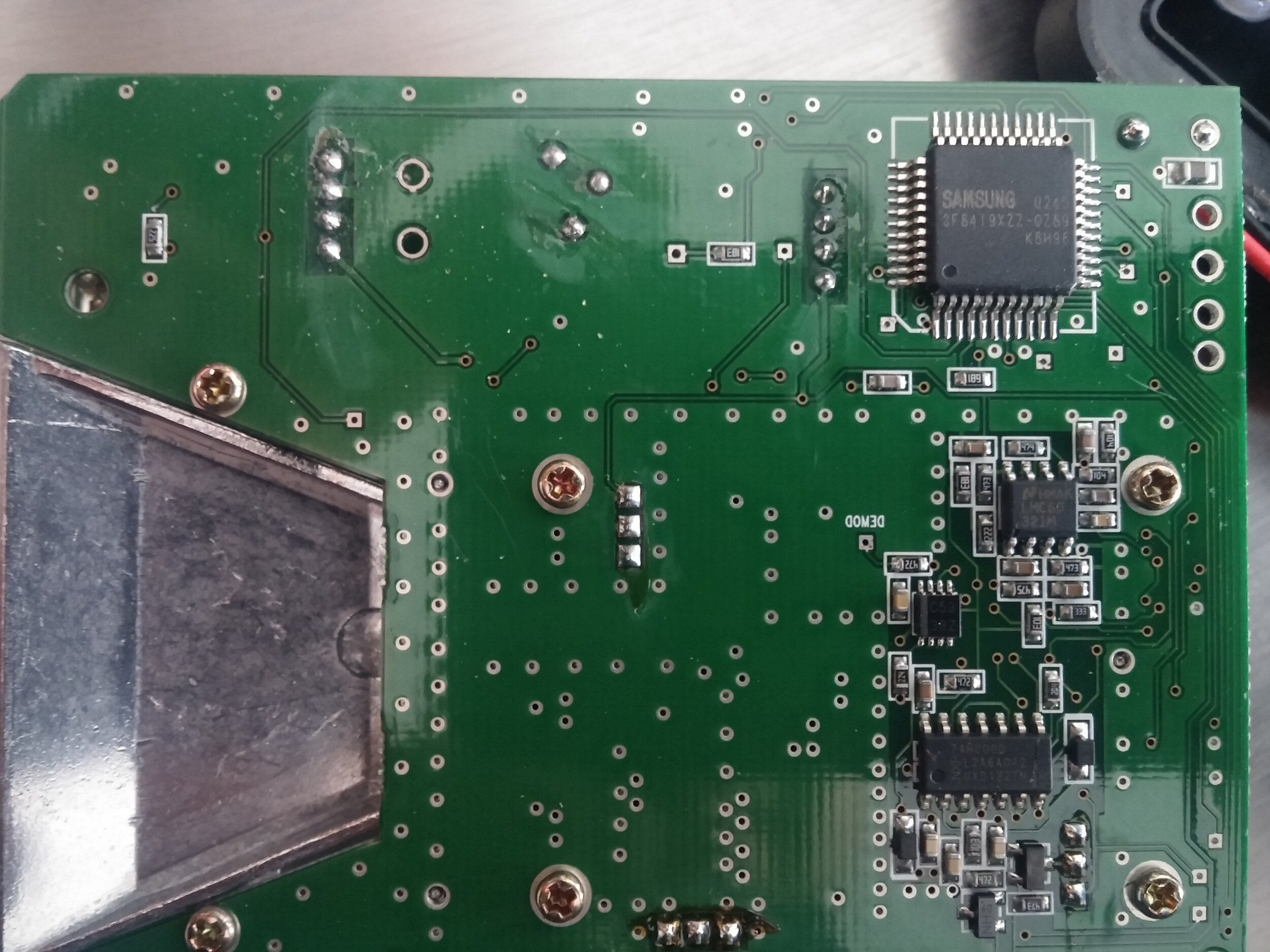

Такие нашел. Но там нет маркировки (на фото при увеличении). Может просто радиомастеру показать (кто по авто гаджетам), по внешнему виду определит

Я конечно просмотрел всё от и до в разных браузерах, но почему-то некоторые фото не отображаются, как оказывается именно нужные.
В мастерскую то можно, но хочется ведь без лишних затрат, а перепаять я и сам могу...
Не бывал ранее в этой теме. Спустя год, увидел приведённые фотографии: выгоревший элемент на плате - это дроссель. Он там служит одновременно и фильтром от ВЧ помех по питанию и предохранителем. Если сгорел - значит за ним очень низкое сопротивление. Собственно, можно включить блок РД и без него, просто закоротив выводы. Тогда увидим, откуда пойдёт дым. :)

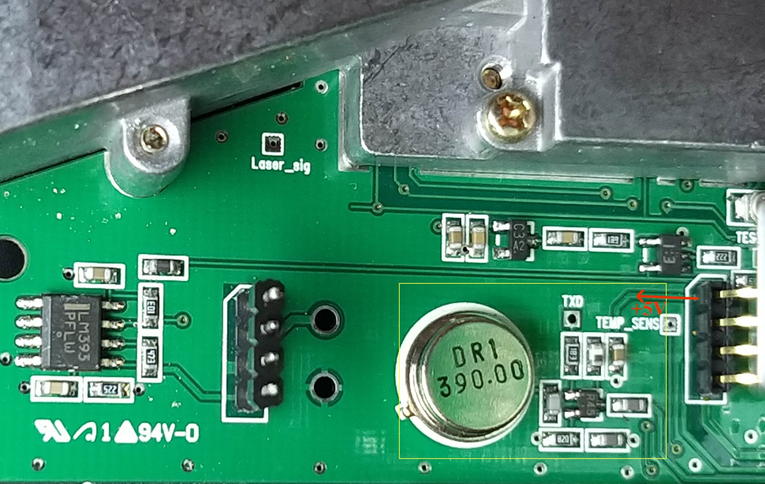

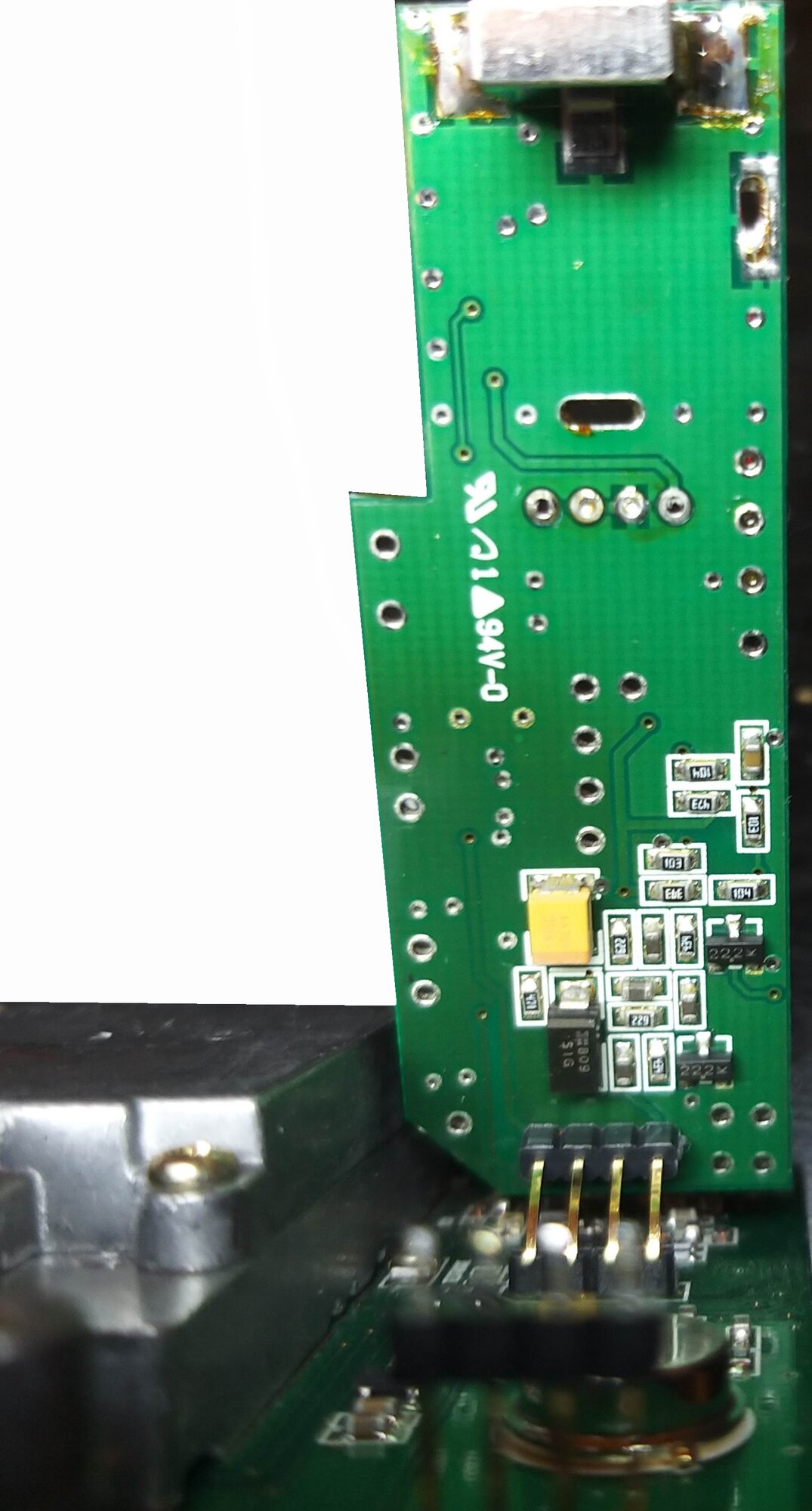

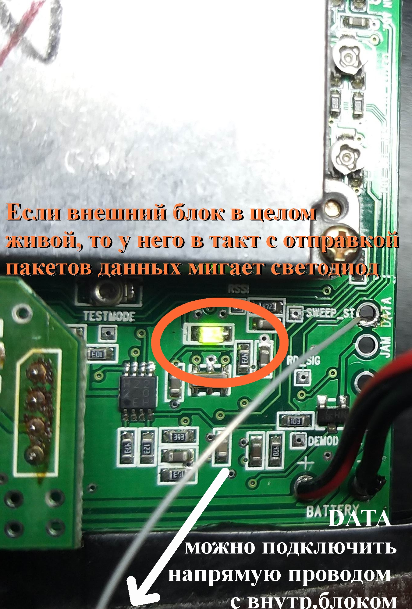

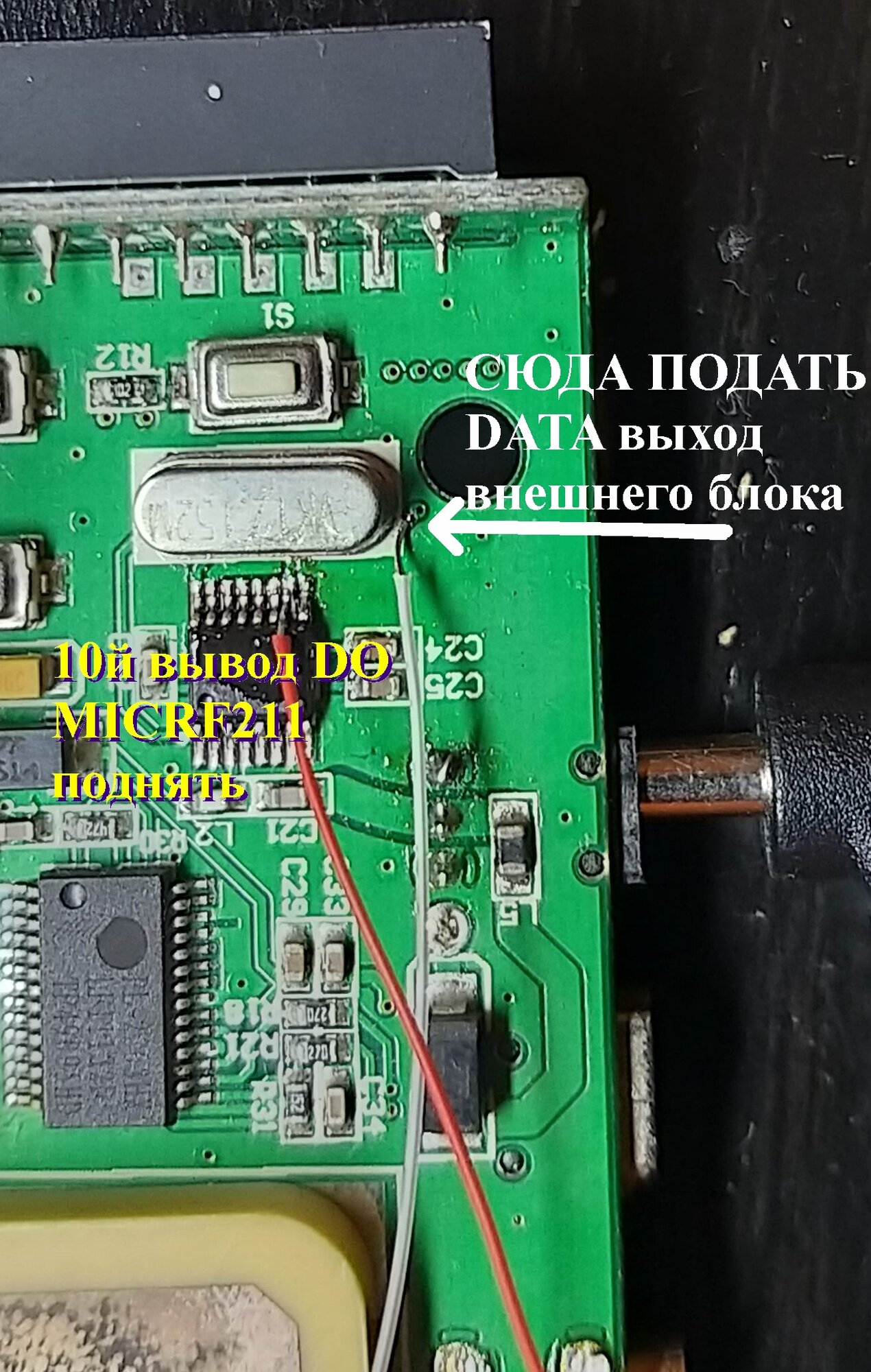

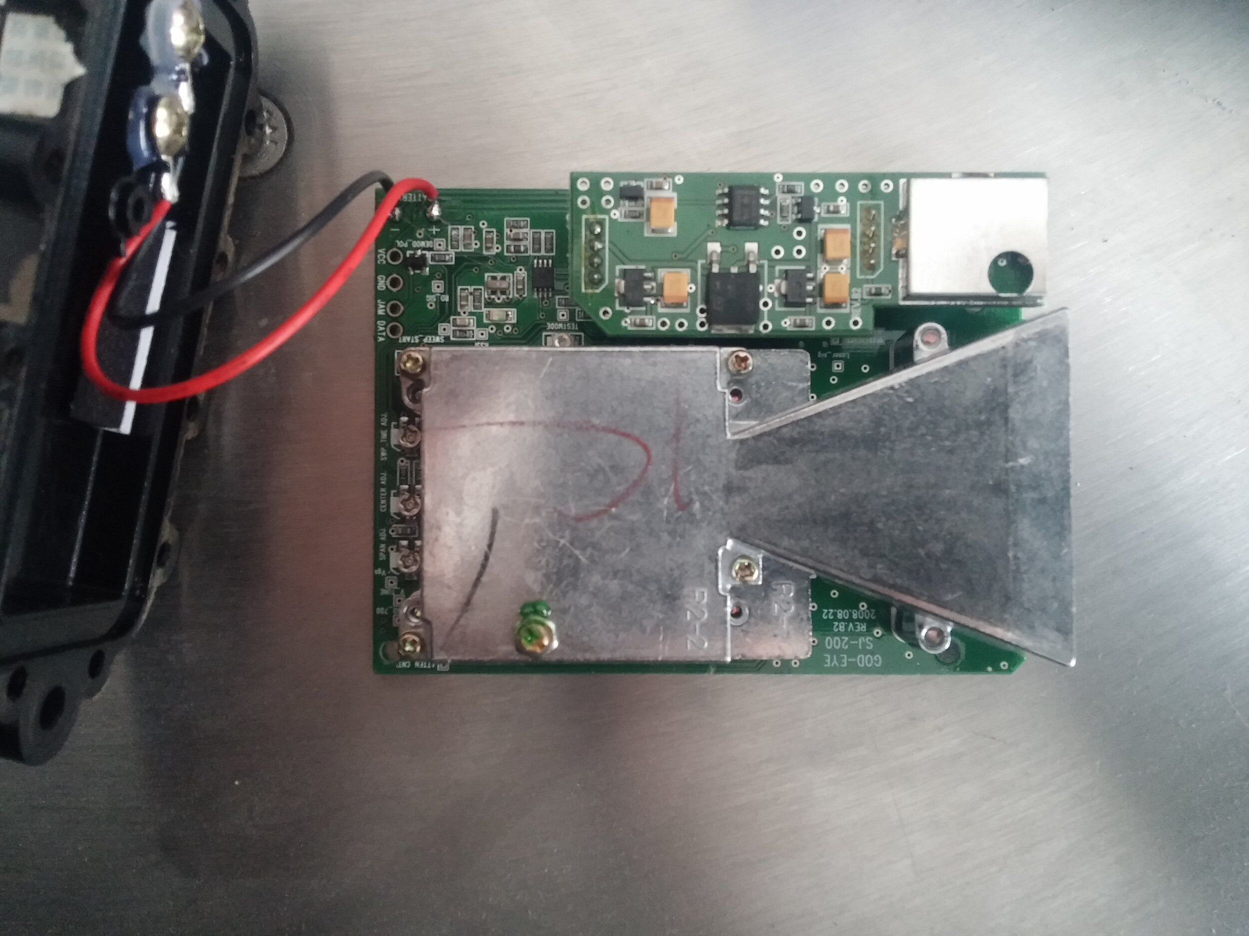

Здравствуйте.
С древних времен владею сабжем. Недавно без видимых причин перестала работать связь от внешнего блока.
Ковыряние показало, что для нее используется интерфейс QwikRadio: внешний блок шлет пакеты на частоте 390Mhz через плюсовой провод питания (передатчик собран на пока не опознанной рассыпухе), подмаргивая при этом светодиодом. Во внутреннем блоке приемником служит чип MICRF211. Пока не понял почему всё глюкануло - наверное накрылся передатчик, там вроде единственный активный компонент транзистор с маркировкой R45.
Но проверил, что имеются возможные "костыли" - можно соединить блоки напрямую одним проводом, минуя радиотракт, и все будет работать - см.видео, связь есть, внутренний блок благополучно мигает
    744,1 КБ · Просмотры: 200
    426,7 КБ · Просмотры: 156

Vadyai
29.06.2014
65
Ульяновск
Conqueror XR3008
SsangYong Actyon
"Поднять" в смысле отпаять?

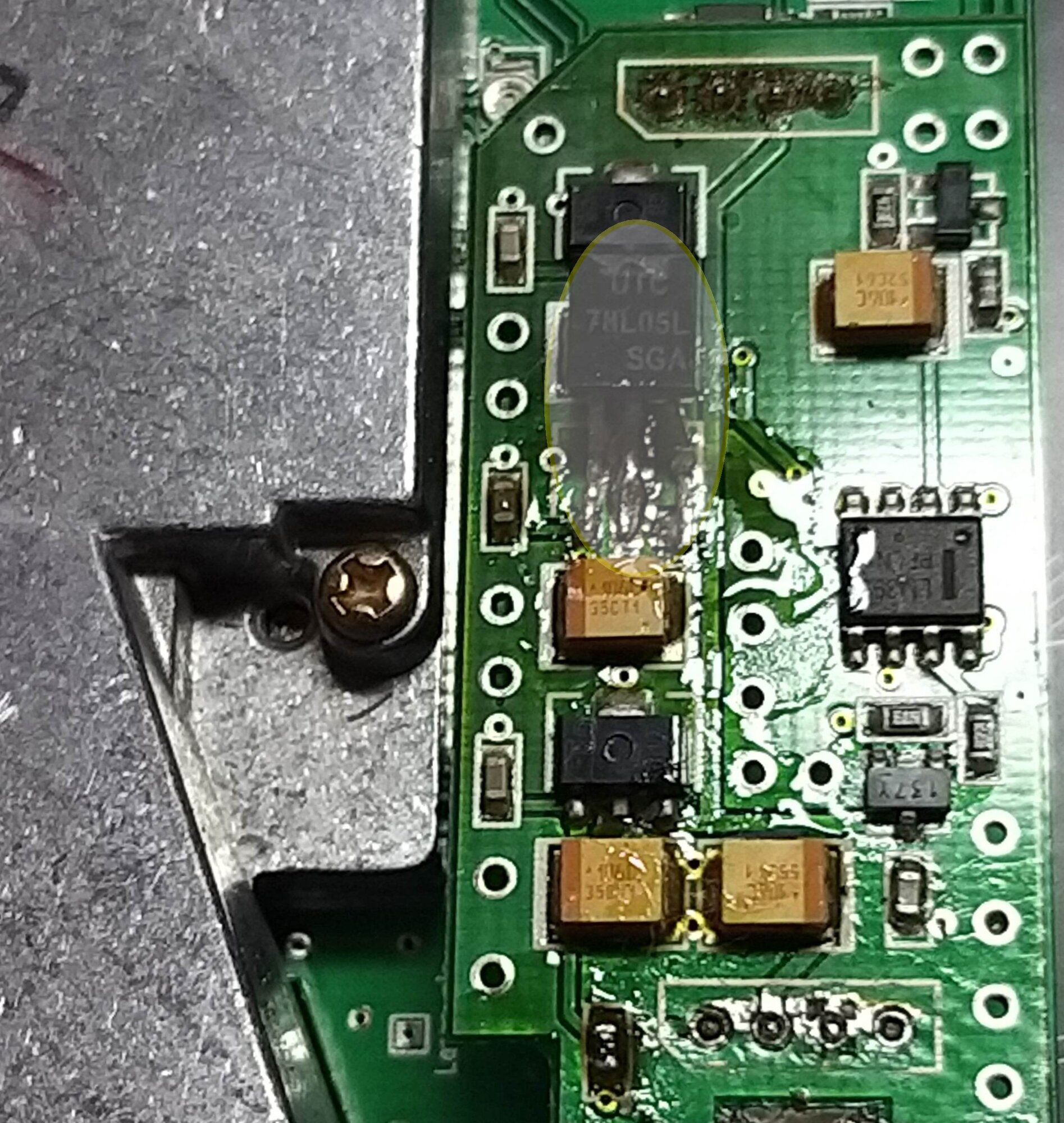

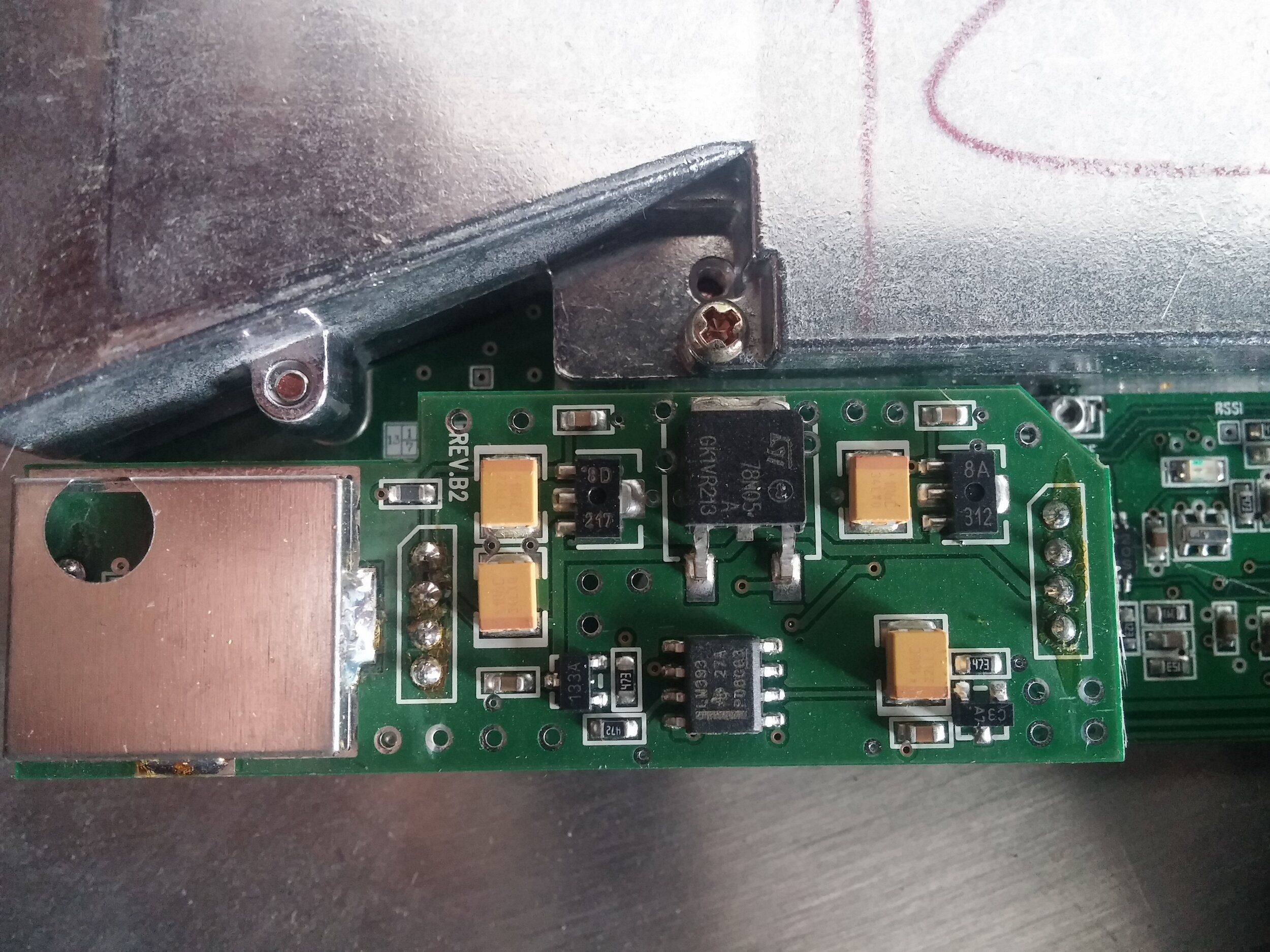

VW Touareg

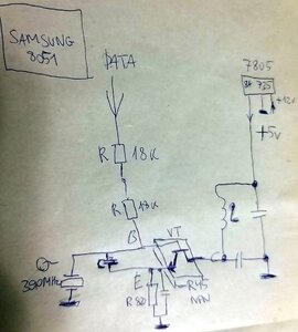

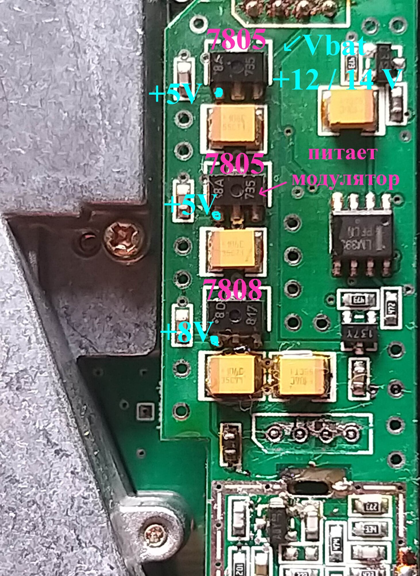

Починил свой внешний блок. Всё оказалось банально, вышел из строя линейный стабилизатор 7805, он средний на маленькой дополнительной платке. SMD под рукой не нашел, влепил обычный, место позволяет. Из картинок все ясно. Кто будет ремонтировать - начинайте с проверки этих стабилизаторов и напряжений.
    527,2 КБ · Просмотры: 182
    608,2 КБ · Просмотры: 173
    535 КБ · Просмотры: 185
    554,9 КБ · Просмотры: 193
    215 КБ · Просмотры: 180
