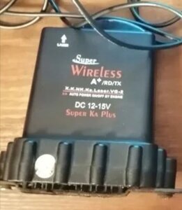

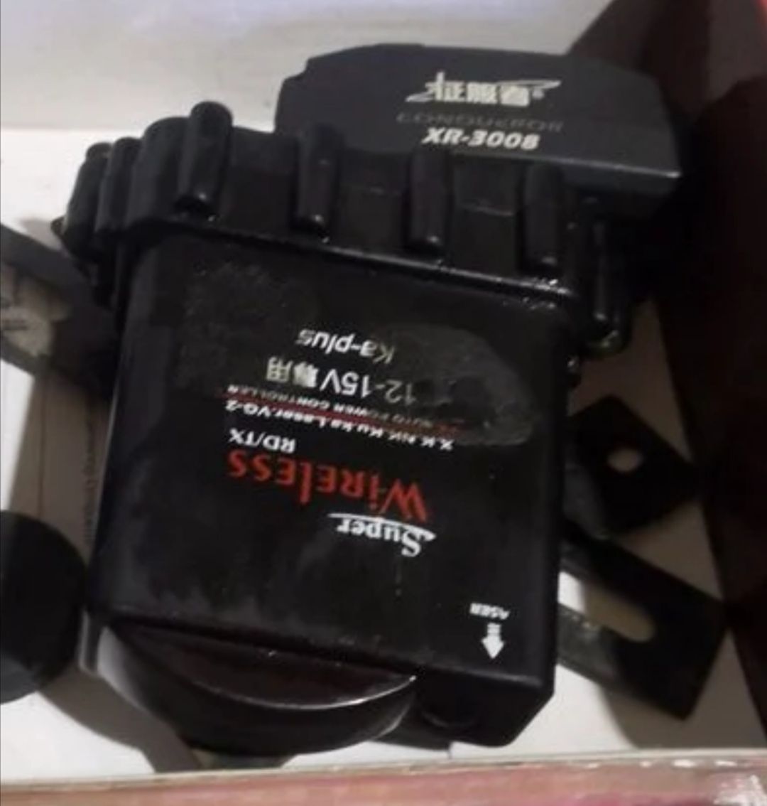

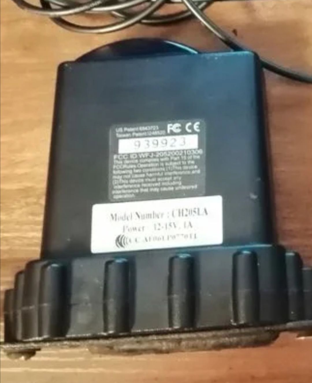

Всем привет!
Смотрю, давненько здесь никто не писал...
Может все же мне кто нибудь поможет.
Есть Conqueror GPS-A868RUS, но перестал работать выносной блок-радар, печально.
У меня есть возможность приобрести блок от Conqueror GPS-VR7+ или от Conqueror XR-3008, вопрос в том, какой мне подойдёт, сконектится с моим основным блоком?!
Большое спасибо.

Можно уточнить...
Они отличаются надписями, на одном Ka-plus на другом SuperKa-plus и выше ещё какая-то А+, этот блок получше получается и он подойдёт?! Спасибо.
@menderman, лучше покажите и тот и другой. Была модификация с кривым стрелкодетектором, который 868-й всё равно не опознает.

Один

Второй

Могу ошибаться, но, похоже, вся разница в том, что второй чуть посвежее.
Те, что со стрелкодетектором и более глючные - были поуже (3 болта по широкой стороне, а не 4, как у этих).
Первые партии (без стрелкодетекта) на равне с широкими были и узкие (они без приёмника лазера были но с линзой). У меня есть оба.
