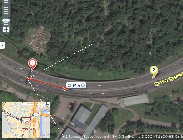

схема с примерными отметками - вот тут.
Вчера, в том же месте, еще смешнее... Предупреждение о стрелке было выдано за 80 (прописью - восемьдесят) метров до нее...
Режим - L0, скорость, порядка 50-60 (рассасывающаяся после Тульской пробка)...
Предыдущая ситуация была в L2. Если режимы чувствительности еще влияют и на границу оповещения - то это явный косяк... Проверю это место во всех вариантах (0-3) - отпишу подробнее, пока прошу тех, у кого есть возможность, обратить внимание и поделиться впечатлениями...
После серии экспериментов - ситуация стала понятнее. Изменения чувствительности на дальность оповещения не влияют...
Впрочем, как, похоже, и скоростной режим - в диапазоне 60-120, что на ТТК, что на Новой Риге - уведомление начинается за 460-480 метров, что, вообще-то, маловато.
А с указанным на схеме местом - возникает ощущение, что, просто-напросто, сейчас расстояние до отмеченной точки рассчитывается "строго по перпендикуляру", поскольку уведомление следует за 75-85 метров, в зависимости от траектории. Т.е. любая отметка, находящаяся "за углом", озвучена будет, когда будет уже поздно...
Так что необходима еще одна доработка софта, причем, относящаяся к категории обязательных - расстояние до точки должно считаться не "в лоб", а, хотя бы, в створе +\- 45 градусов, как на схеме белыми линиями...

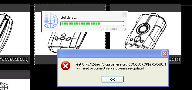

Кстати, при очередном обновлении (сегодня 16.08.2011, в 21:22) столкнулся со следующей проблемой.
Выбираю модель на сайте http://update.gpscamera.org/.
Происходит ping server, после этого выскакивает сообщение:
Get Uri(VAL)dn-cn1.gpscamera.org|CONQUEROR[GPS-868EN
-- This model is lock!
В 22:20 обновление уже работало корректно.
99,9999999 % - заблокировали на время заливки обновленных версий на сайт...
Меня, кстати, отправляет на другой IP и с другим диагнозом:
