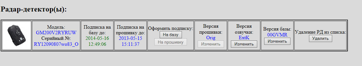

Добрый день. Подскажите, плиз, на сайте http://www.rdupdate.ru на персональной страничке серия радара RY12090807wo83_O, а на самом радаре SAZV740A120825217 Это подделка или не критично? На сайте обновляется, радары ловит, но видимо не все (Арена).
Номера не совпадают. Номер на корпусе присваивается на складе.
А при обновлении прописывается номер платы которая внутри.
Арены ловит - 200%.
