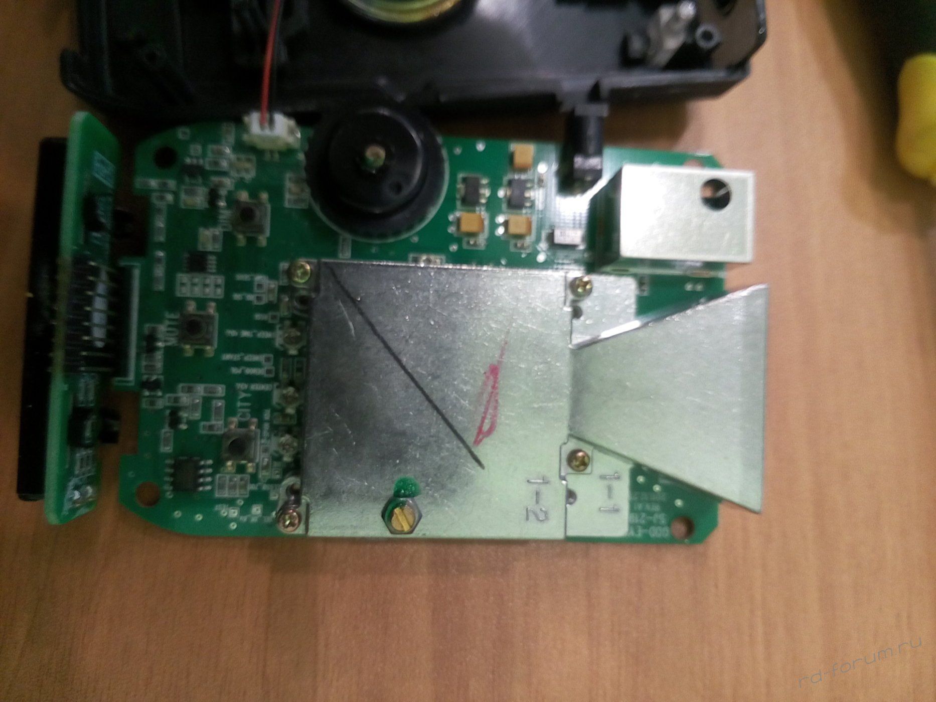

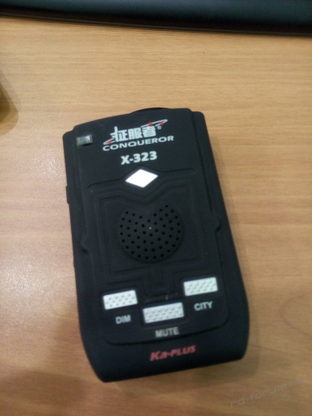

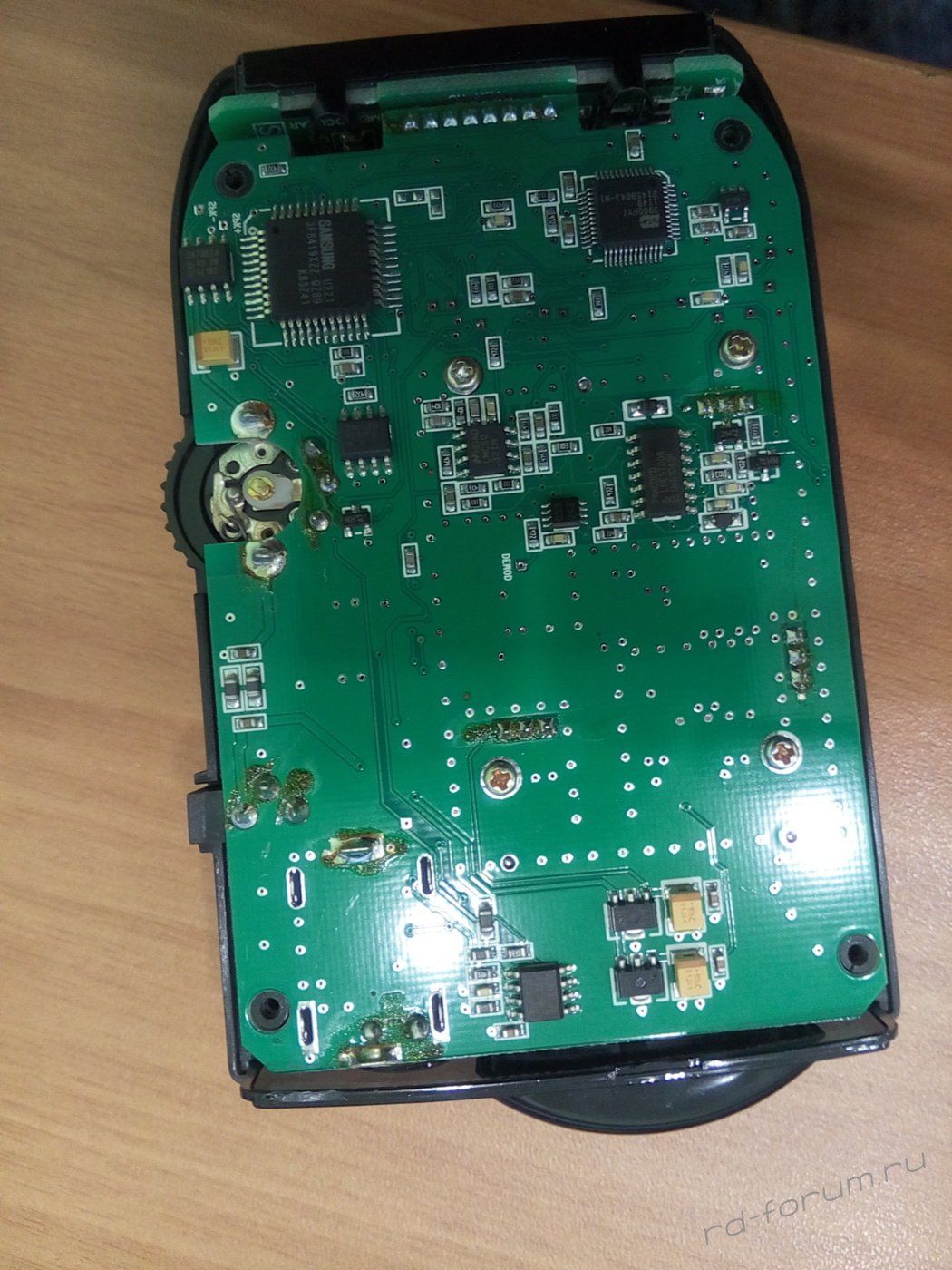

Прошу помощи. Перестал реагировать на радары старый добрый Conqueror X323. При включении тестирование проходит нормально-все диапазоны тестируются как и раньше, но на сами радары, как стационарные, так и переносные не реагирует вообще. Сделал сброс-не помогло.
Плату проверил визуально-вроде бы никаких сгоревших деталек не видно.
В чем может быть дело?
И сам же отвечаю-надо было изучить эту тему и сделать как советуют знающие люди.
https://www.rd-forum.ru/threads/x-323-problemy-i-reshenija.1494/page-9#post-45116 Помогла разборка улитки и надавливание на плату в местах 3 трехконтактных разъемов
