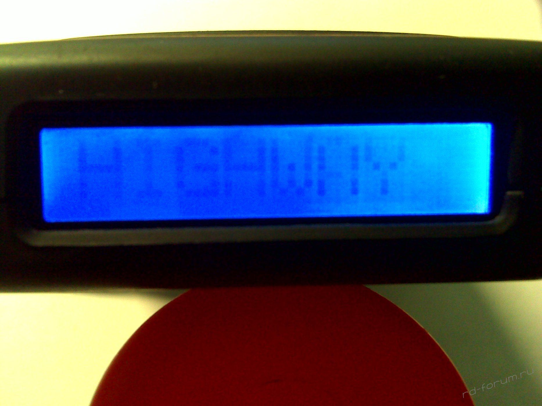

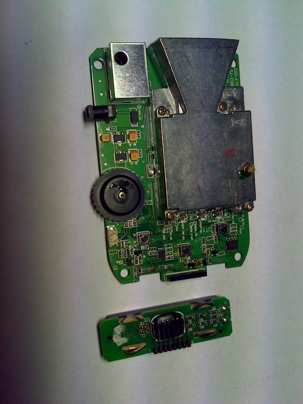

Всем доброго здравия! 4 года ездил с conqueror x-323 (rev.A0 2009.07.06). Отличный аппарат, ни одного штрафа за превышение скорости , всегда вовремя предупреждал. Отличная чувствительность и селективность, по сравнению с шо-ми г-800стр (в последнее время с ним езжу). Но вот внезапно пиксели потемнели, в одночасье. Может у кого было такое и как это устранили?

Я бы посоветовал разобрать и проверить шлейф экрана. Вытащить его, протереть контакты спиртиком и внимательно обратно подключить.

Спасибо за совет!, снял жк экранчик и почистил спиртом контакты на стёклышке и плате дешифратора, аккуратно протёр резино-графитовый шлейф, не помогло. Может сам жк интикатор помер?.

Может есть отдельный диод подсветки пикселей, который сгорел...:confused: (маловероятно, но все же). Знаю что на Шомиках пиксели поштучно активно выгорают, а здесь все сразу. Правда у нас дисплей TFT, а там OLED. А вообще, лучше отдать дисплей электронщикам в мастерской, пусть прозвонят цепи, все равно он уже снят.
