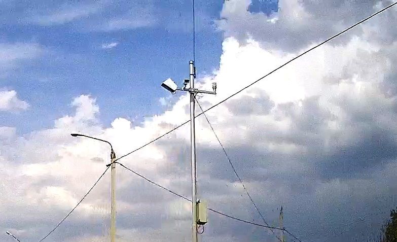

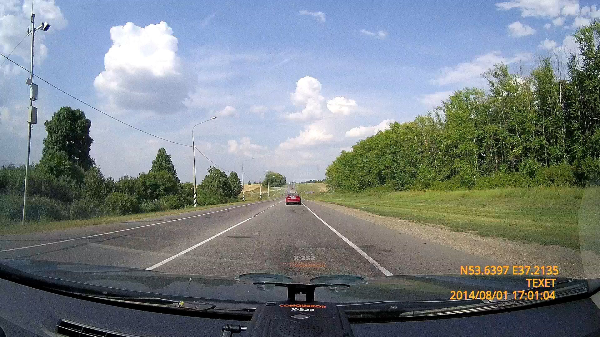

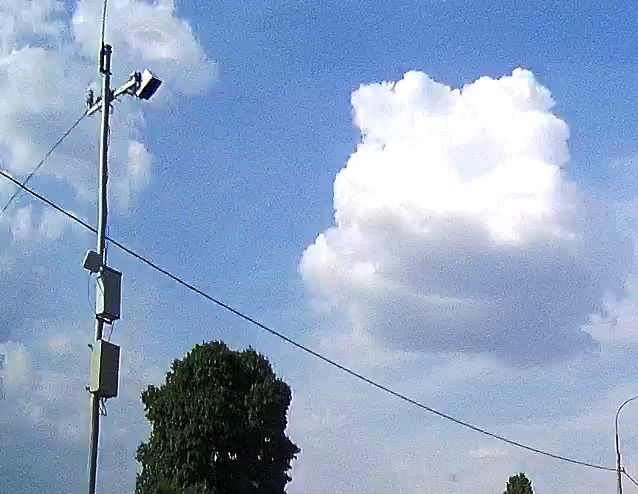

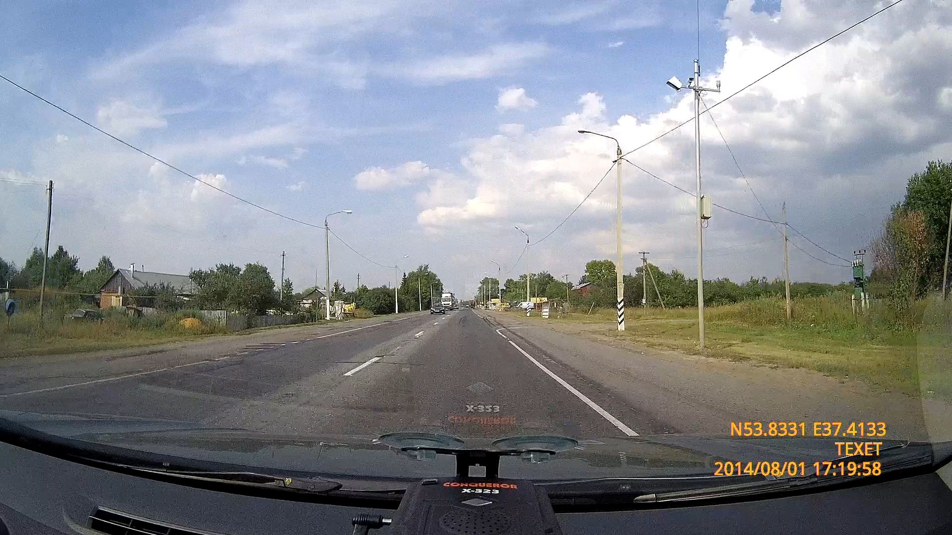

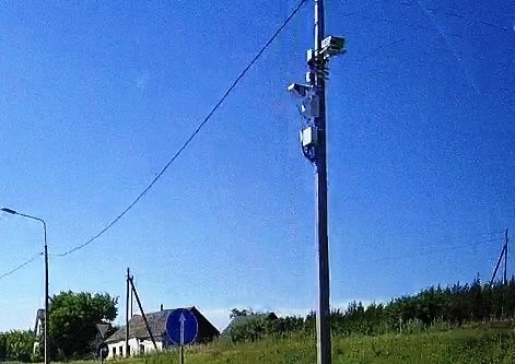

В Тульской области стали появляться такие столбы, сначало я думал что это просто камеры но на них обращает внимание радар-детектор.
В "Красная Локна"
В "Лапотково"

@klim77 , отчетливо виден датчик траффика, на него и реагирует. скорость эти столбы не замеряют

Хм. На самом деле - это маломощный метеорадар К-диапазона. Считает осадки.

При проезде, да и на последнем фото, явно видна камера. Может просто камера с передатчиком? А датчик трафика - кому он там нафик нужен? Я вот и грешу на передатчик, а может просто излучатель К-диапазона, типа фальш-радар.

под датчиком траффика я вот это имел ввиду
http://s020.radikal.ru/i716/1408/12/a8496f37594a.jpg
вроде оно и есть, смотрит на дорогу.
вот так эта хреновина вблизи выглядит (если она)
сенсор метеостанции судя по описанию излучает немного за пределами К диапазона
