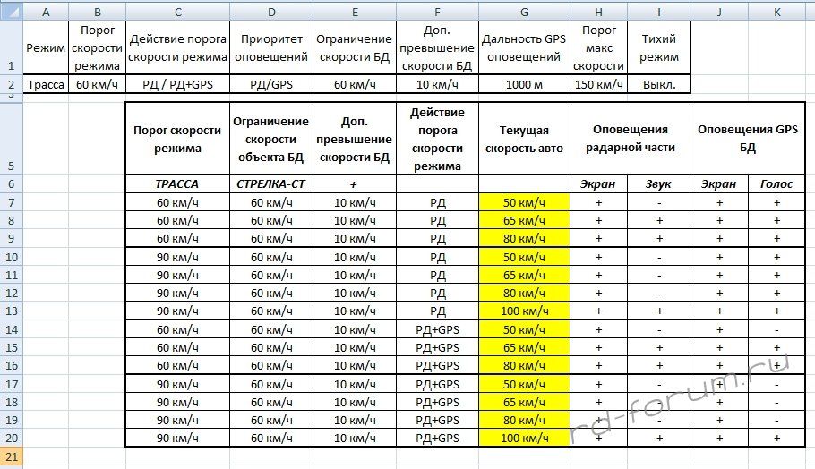

firmware.bin[DOUBLEPOST=1440061595,1440018202][/DOUBLEPOST]Разработчик проверил алгоритм работы оповещения прибора Marlin и предоставил результаты своей работы.
Предполагаю, что это актуально для A5s и A7L.
предлагаю добавить чтобы при скорости 5-0 км вообще ни каких оповещений особенно "К" который реагирует на парковке на авт.двери ТЦ (не светился в салоне когда машина стоит)
