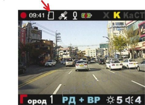

А на карту памяти регистратор видео пишет без проблем? Может с другой картой попробовать.

Значок карты памяти активен? один раз у меня такое было, прибор не видит карту памяти, передернул карту и все заработало, возможно где-то не контакт был.

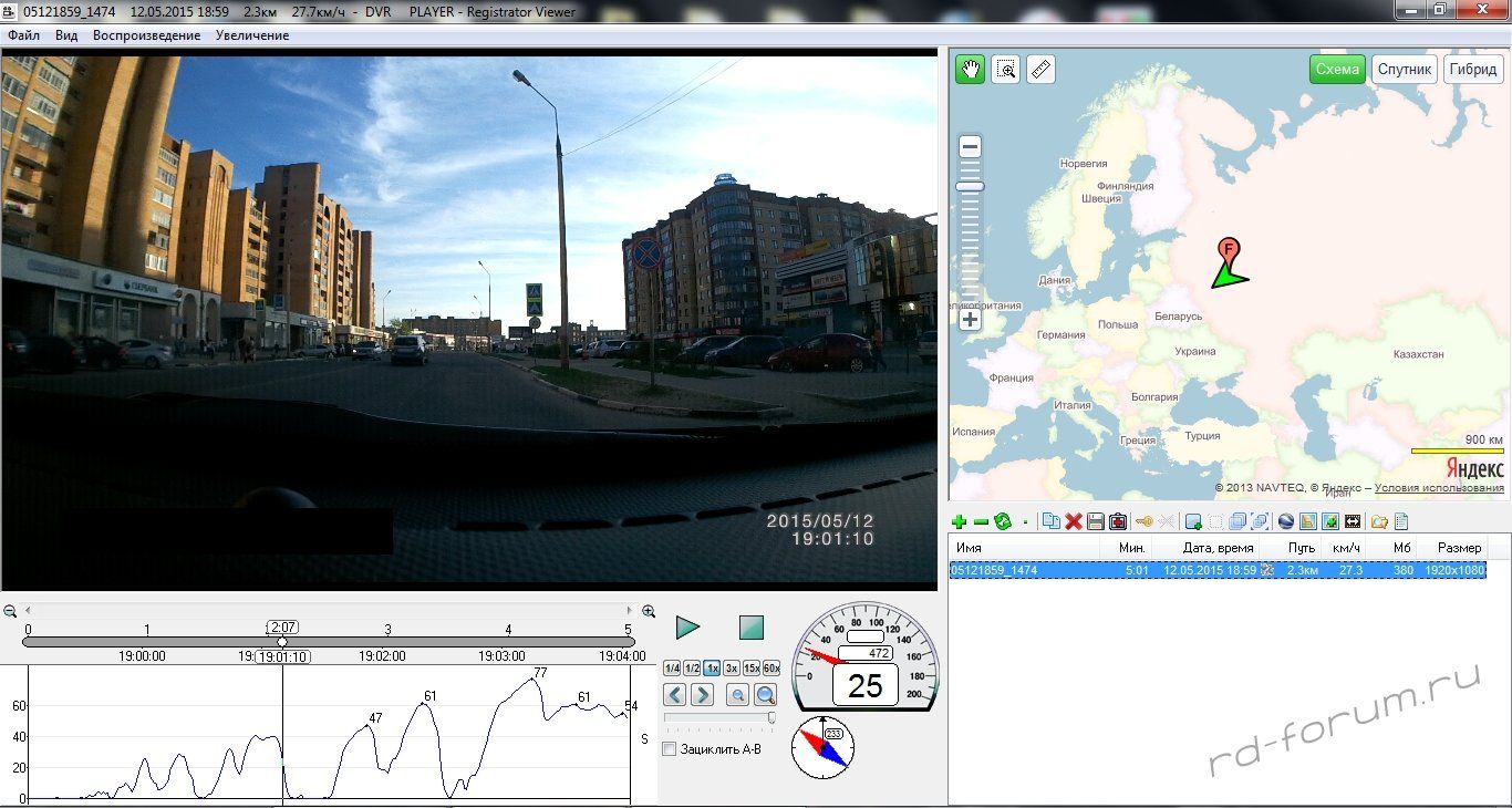

[DOUBLEPOST=1439415149][/DOUBLEPOST]Не плохой DRV Player, с разными картами, нужны установленные кодеки в системе, умеет восстанавливать поврежденные файлы, для этого нужен один не поврежденный файл, как эталон.

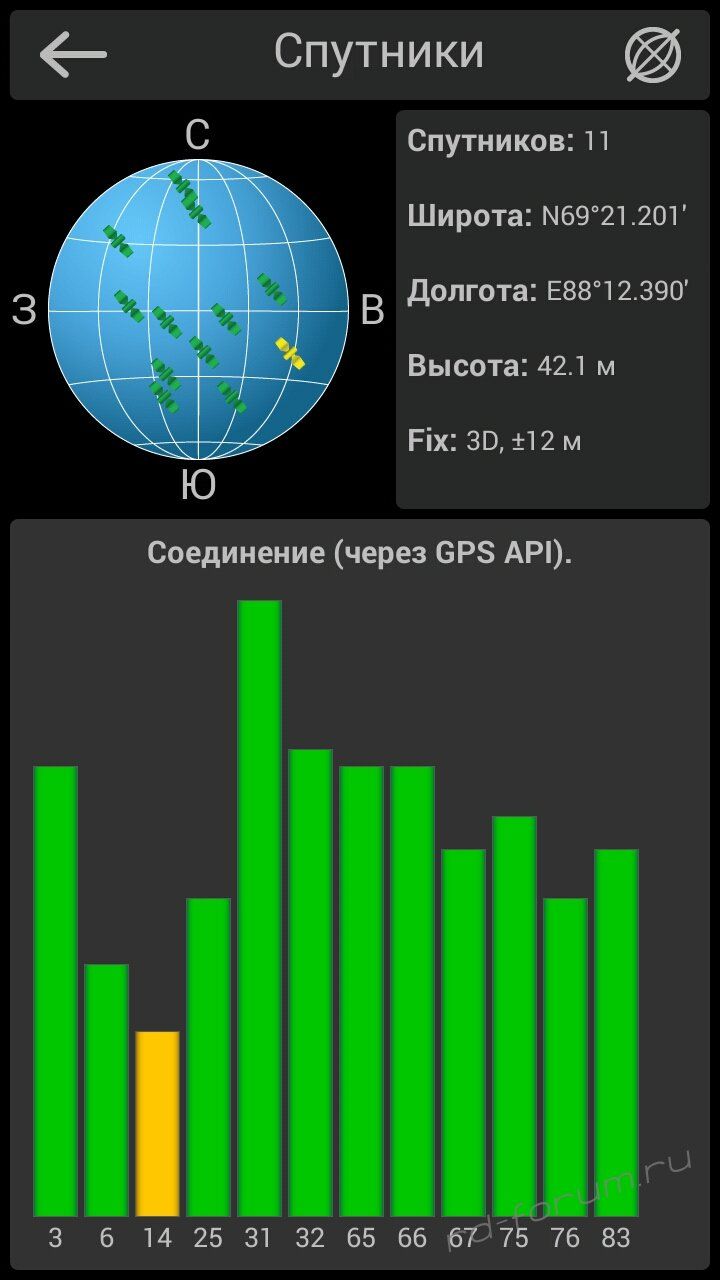

Никаких точных решений в Вашей проблеме это конечно же дает, просто не помешало бы взглянуть, что приходит со спутника в Ваших широтах. Ну и конечно же не помешал бы скрин с какого-нибудь навигатора с количеством пойманных спутников и их ID номера и уровнями в Ваших широтах и эту всю инфу можно отправить разработчику, а может что и решиться.[DOUBLEPOST=1439672181,1439670371][/DOUBLEPOST]На скрине как я понял спутники gps и глонасс.
Спутники gps-3,6,14,25,31
Спутники глонасс-65,66,67,75,76,83
Видео файлик от Вас ещё бы как нибудь получить а лучше бы два на sw:1.6 и sw:2.07
Спутники GPS располагаются в шести плоскостях на высоте примерно 20 180 км от поверхности планеты. Спутники ГЛОНАСС (шифр «Ураган») находятся в трёх плоскостях на высоте примерно 19 100 км. Номинальное количество спутников в обеих системах — 24. В соответствии с назначением, в каждой системе есть две базовые частоты — L1 (стандартной точности) и L2 (высокой точности). Для GPS L1=1575,42 МГц и L2=1227,6 МГц. В ГЛОНАСС используется частотное разделение сигналов, то есть каждый спутник работает на своей частоте и, соответственно, L1 находится в пределах от 1602,56 до 1615,5 МГц и L2 от 1246,43 до 1256,53
По скринам от "чипки" видно что 69 параллель захватывает много спутников. Все таки какая та недоработка п ПО. Выберу время сделаю скрины спутников с навигаторов Lexand и Garmin. Насчет видеофайлов с ПО 1.6 без проблем, а вот с ПО 2.07 есть проблемы, т. к. при запуске, секунд через 5-10 прибор идет в перезагруз. В квартире или в гараже работает нормально, если устроит такое видео, то выложу.

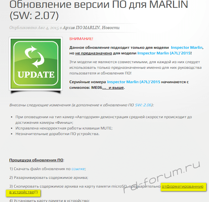

Сегодня решил обновить прошивку до версии 2.07 и базу данных GPS. отформатировал в устройстве флэшку. Далее скопировал на нее. (все делал как и раньше) Сел в авто. Устройство сказало обновить - я сказал ОК.
Теперь на Merlinе горит темно серый экран и более НИЧЕГО!!
Помогите please

@Юра Курский
Попробовать через кнопку ресет.
Какой Марлин A5, A7?
Откуда прошивку качали?
SD Карта надежная? Не подводила ранее?
Какой обьем SD Карты?
Для таких серьезных операций, носитель должен быть качественный и проверенный.
От носителя зависит будущая жизнеспособность прибора.
