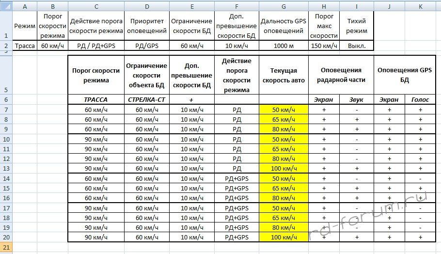

firmware.bin[DOUBLEPOST=1440061595,1440018202][/DOUBLEPOST]Разработчик проверил алгоритм работы оповещения прибора Marlin и предоставил результаты своей работы.
Предполагаю, что это актуально для A5s и A7L.

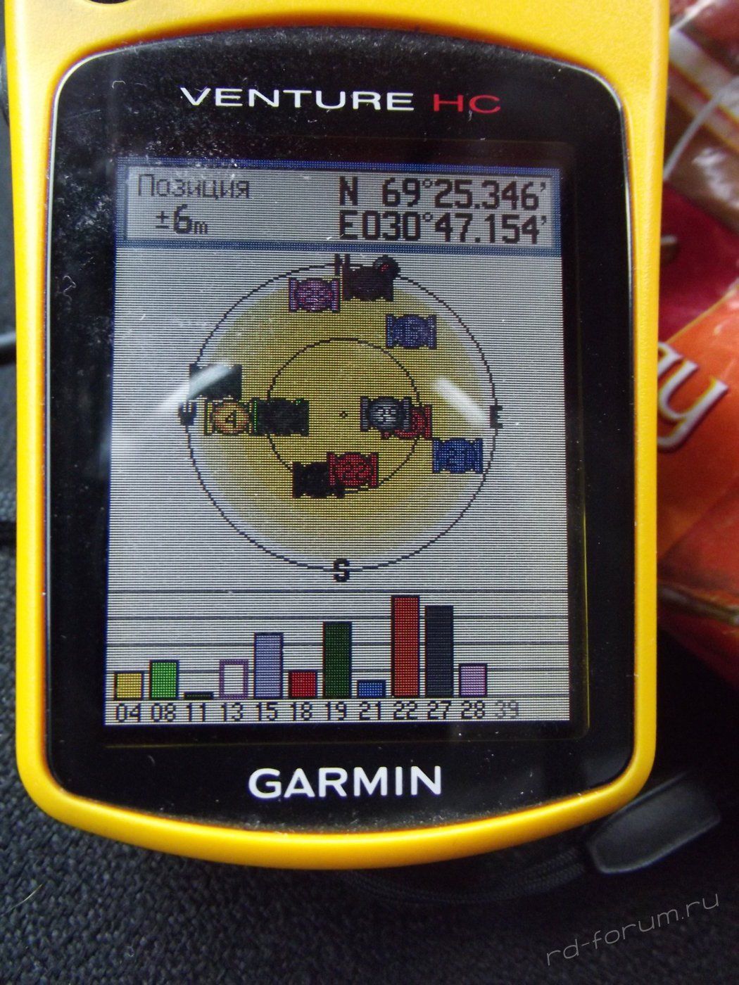

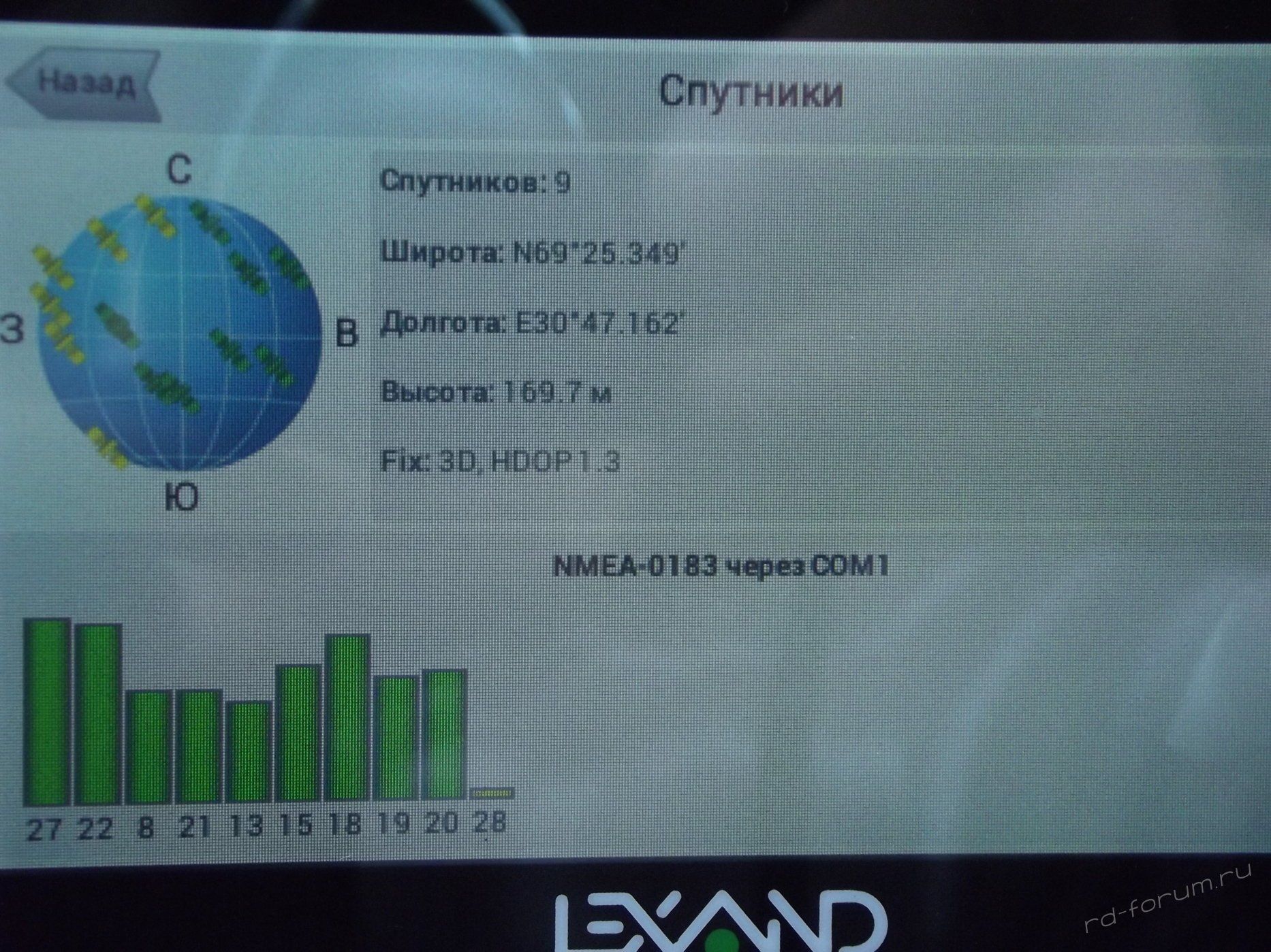

@student
Спутники на автомобильном навигаторе Lexand
Спутники на переносном навигаторе Garmin

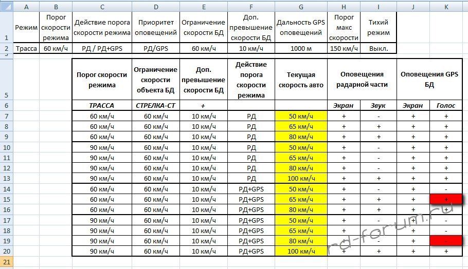

Телефон случайно не рядом с прибором? У меня когда на торпеде тлф. (как раз под прибором), то тоже "Стрелку" в лесу находит! Убираю подальше и все Ок![DOUBLEPOST=1440162925,1440161927][/DOUBLEPOST]
Кажется здесь парочка ошибок. Выделил красным.
Кажется здесь парочка ошибок. Выделил красным. Посмотреть вложение 19871
Спасибо, я уже отослал разработчику запрос с просьбой прояснить эти два момента.[DOUBLEPOST=1440180496][/DOUBLEPOST]Marlin A5s, Marlin A7L

@Андрей Андреев По Вашей проблеме, ответ разработчика: "Только к нам в сервис. Оживим."[DOUBLEPOST=1440447148,1440446971][/DOUBLEPOST]@Addy71 Алгоритм работы оповещения прибора Marlin.
В таблице всё правильно.
Ответ разработчика: "Устройство распространяет действие порога скорости и на РД и на GPS оповещения, т.е. имеет силу первый столбец. В первом случае текущая скорость выше этого значения, во втором случае - ниже."[DOUBLEPOST=1440447944][/DOUBLEPOST]
