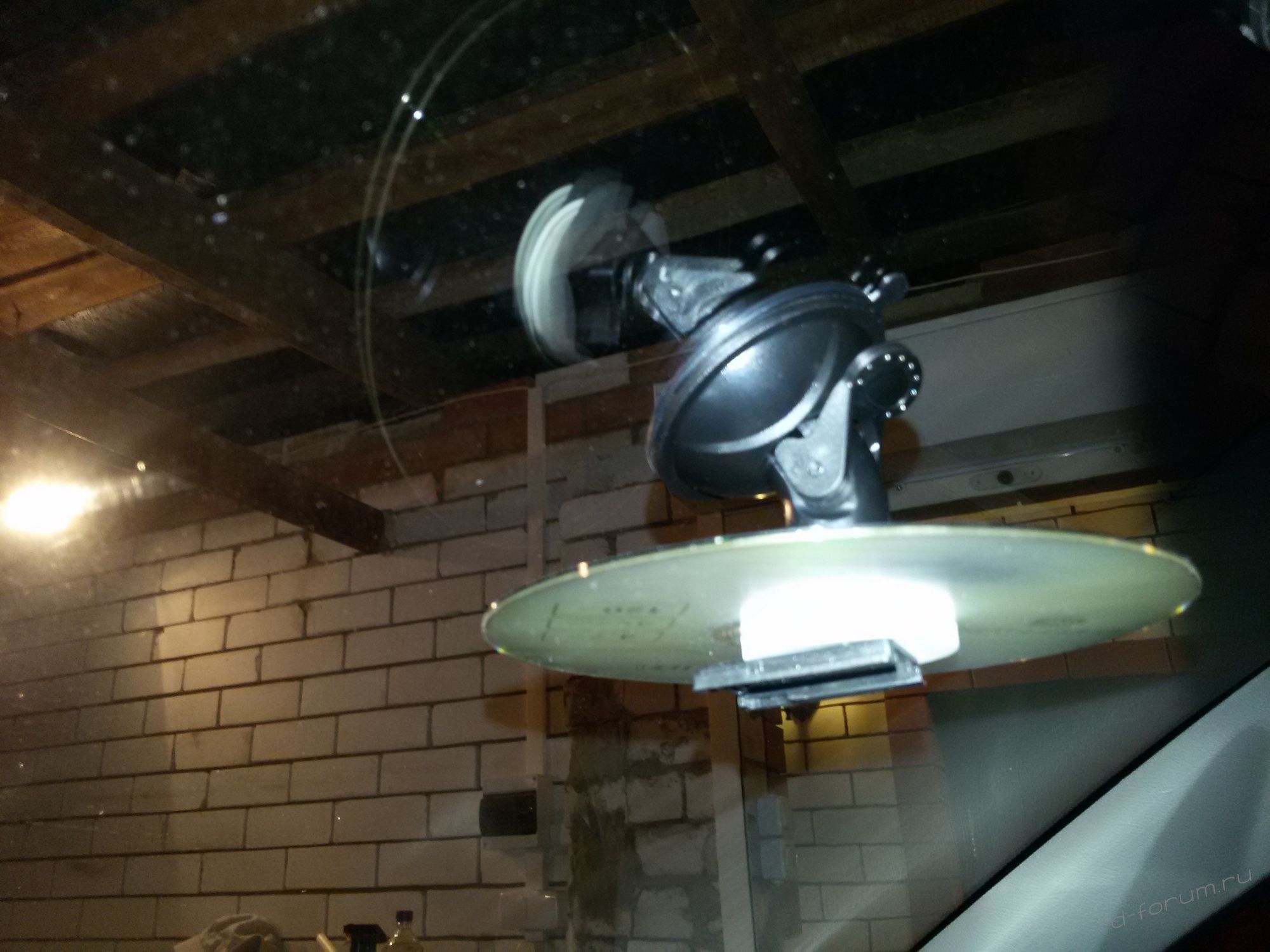

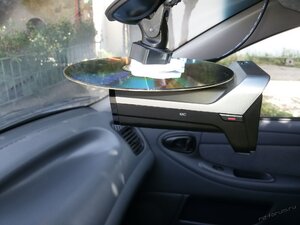

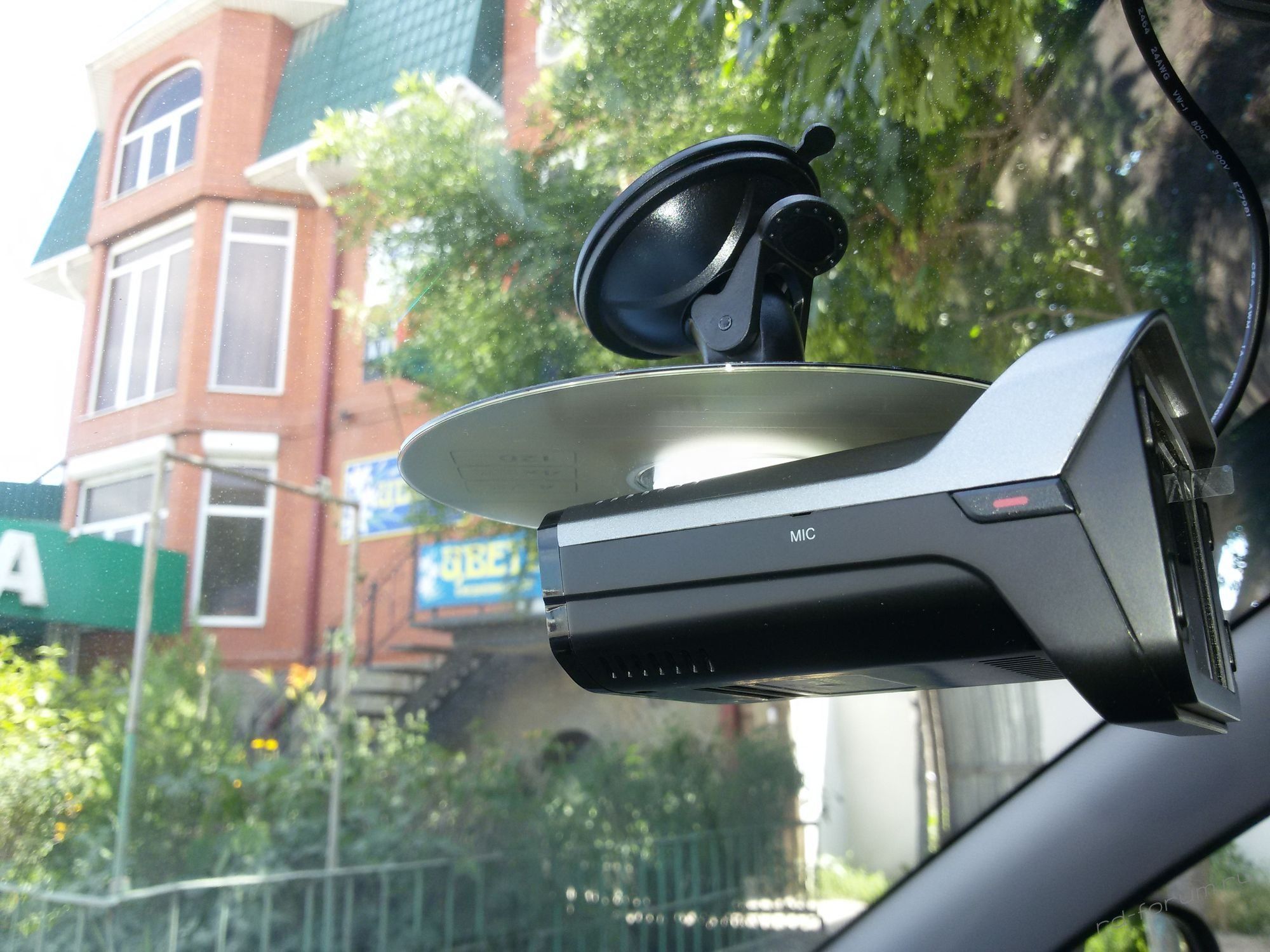

maxvirtual
15.10.2015
Астрахань
Inspector MARLIN (A7L) 2015
Lanos
Всем доброго... Хочу поделиться небольшой доработкой, особенно актуальной в южных регионах. Солнцезащитный (отражающий) козырёк (экран). Делается из старого СD-(DVD)-диска. Разбирается кронштейн, выкручивается гайка и разъединяется на 2 половины. надевается CD-диск, чтобы не болтался уплотняется двумя мягкими втулками (кольцами). Я использовал из упаковки всё тех-же CD-дисков. Там, в пластиковой упаковке-банке-контейнере с дисками такая втулка также не даёт им болтаться. Нижняя втулка ещё и гарантирует зазор между диском и прибором для нормальной конвекции. После сборки получаем экран, защищающий от прямых солнечных лучей. Верхнюю втулку пришлось разрезать, т.к. из-за большого угла наклона лобового стекла не давала выставить на нужный угол кронштейн. Втулки можно изготовить из любого мягкого (желательно пористого, для лучшей деформации) материала.
