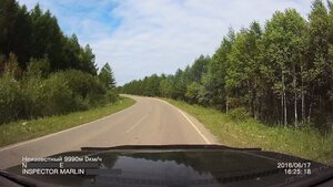

На днях радар какое-то НЛО за 10 км обнаружил, о чём бодро пропищал: "Обнаружен неизвестный объект", а также указал расстояние до марсиан.

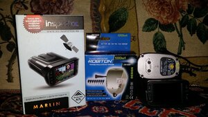

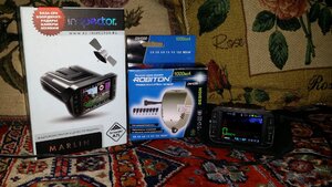

Задавал кто-то вопрос, чем, если нужно, можно зарядить марлин. На крайняк, пойдёт такое уст-во. Только я схему там подправил, у меня до 2-х ампер выдаёт.
