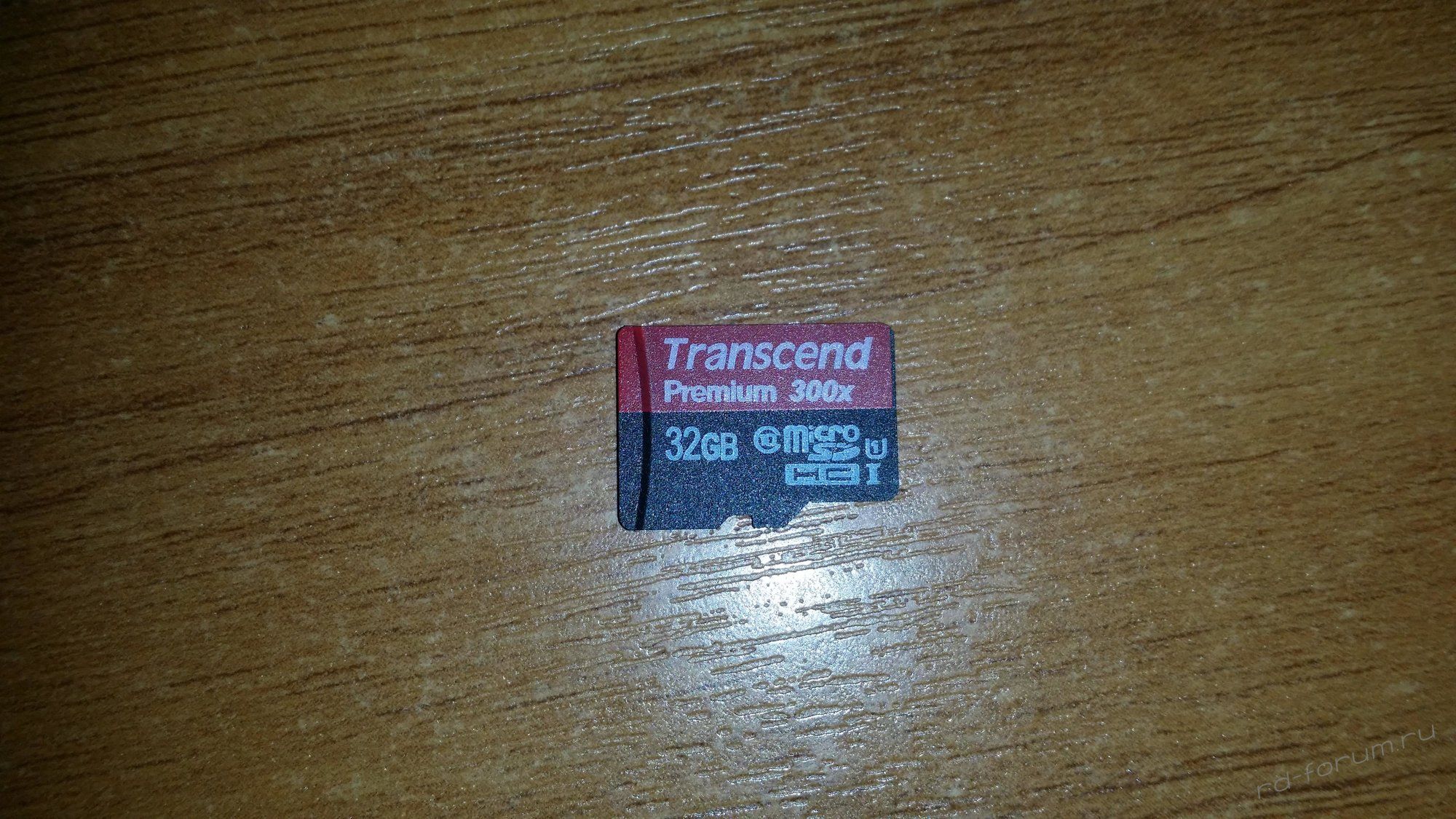

Поковырял интернет и не нашёл такую. Можно плиз ссылку.
UHS, UHC, XC, UXC - ультра и экстрем (ultra, extrem speed) - увеличенные скорости чтения/записи/перезаписи. Стандарт шины. Сейчас дома нет на 64 Гб и 128 Гб, обе в машине. Но вот есть UHS (UHC-1) на 32 Гб Transcend - высокоскоростная, я её для музыки и видео в машине использую. Есть ещё более скоростные карты. Лучшие - SunDisk и Samsung. Наберите DNS, там выбор более чем широкий.
