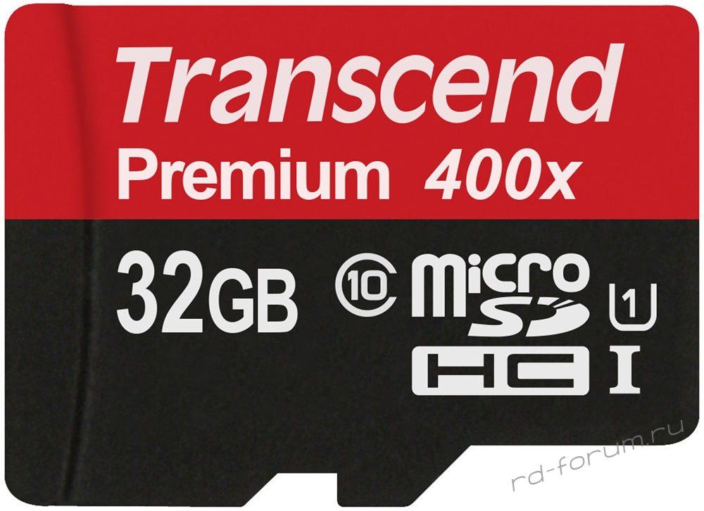

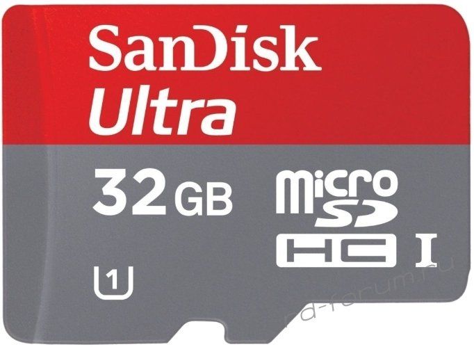

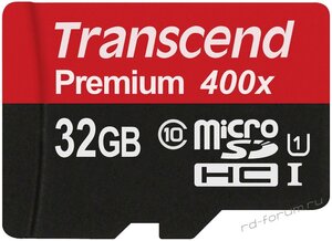

Карты памяти в Marlin:
1. SanDisk Ultra 32GB, microSDHC, Class 10 UHS, до 30MB/s
Проработала без проблем, с декабря 2013г. по март 2016г.
Причина замены: частенько запись произвольно вставала на паузу.
2. Transcend Premium 400x 32GB, microSDHC, Ultra High Speed Class 1 (U1), до 60MB/s
Работает с марта 2016г. по сей день.
