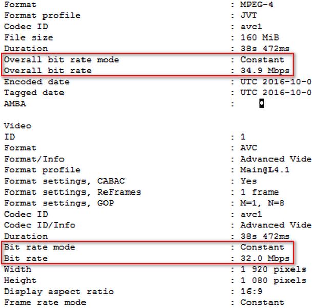

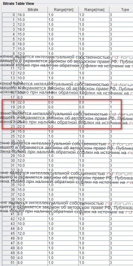

Посмотрим, будет время, покатаюсь, проверю всё толком. Главное, что сделал битрейт Constant, это уже лучше, нежели Variable. Не думаю, что 32 мбит/сек будет слишком много, проц способен вытянуть и за 40. Поэтому пока поюзаю именно это значение, потом расскажу, что, как и почём.[DOUBLEPOST=1475327527][/DOUBLEPOST]Да, таблицу битрейта сделал хитрой, кому интересно, в личку пишите.

Таблицу тут толком не разместишь, надпись "инт.собственность сайта" всё перекрывает. Прикольно.[DOUBLEPOST=1475331967][/DOUBLEPOST]В общем, при 32 мбит/сек 3 минуты записи занимает 700 Мб.[DOUBLEPOST=1475332231][/DOUBLEPOST]Но странно одно дело. Ранее получалось делать режим Overall bit rate mode - Constant, а сейчас почему-то стал Variable. Ладно, не суть важно, главное всё работает.[DOUBLEPOST=1475332418][/DOUBLEPOST]Удачи всем и надёжной работы Marlin'а!

Вот примерный битрей 32 мбит/сек.
[DOUBLEPOST=1475334498][/DOUBLEPOST]Таблица.

При значениях Range min и max, равных 0, нет стабильной записи на высокоскоростных флешках большого объёма, на старых НЕскоростных - запись пофиг в каком режиме и битрейте идёт, что удивительно, вплоть до 45 мбит/сек. Почему так происходит, пока не понятно. Надо разбираться.
И не будет, ибо здесь должны быть совсем иные значения для постоянного битрейта...
